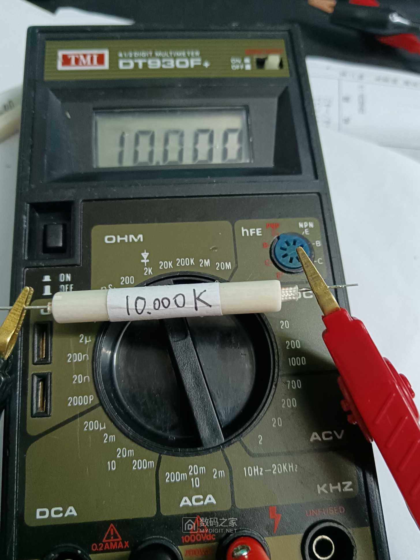

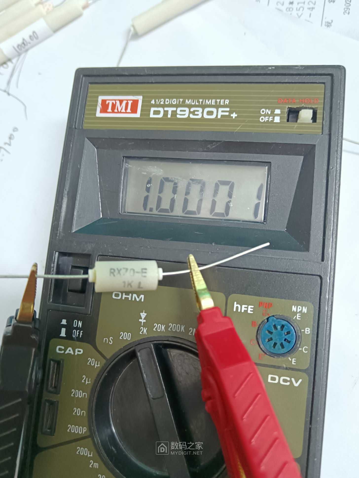

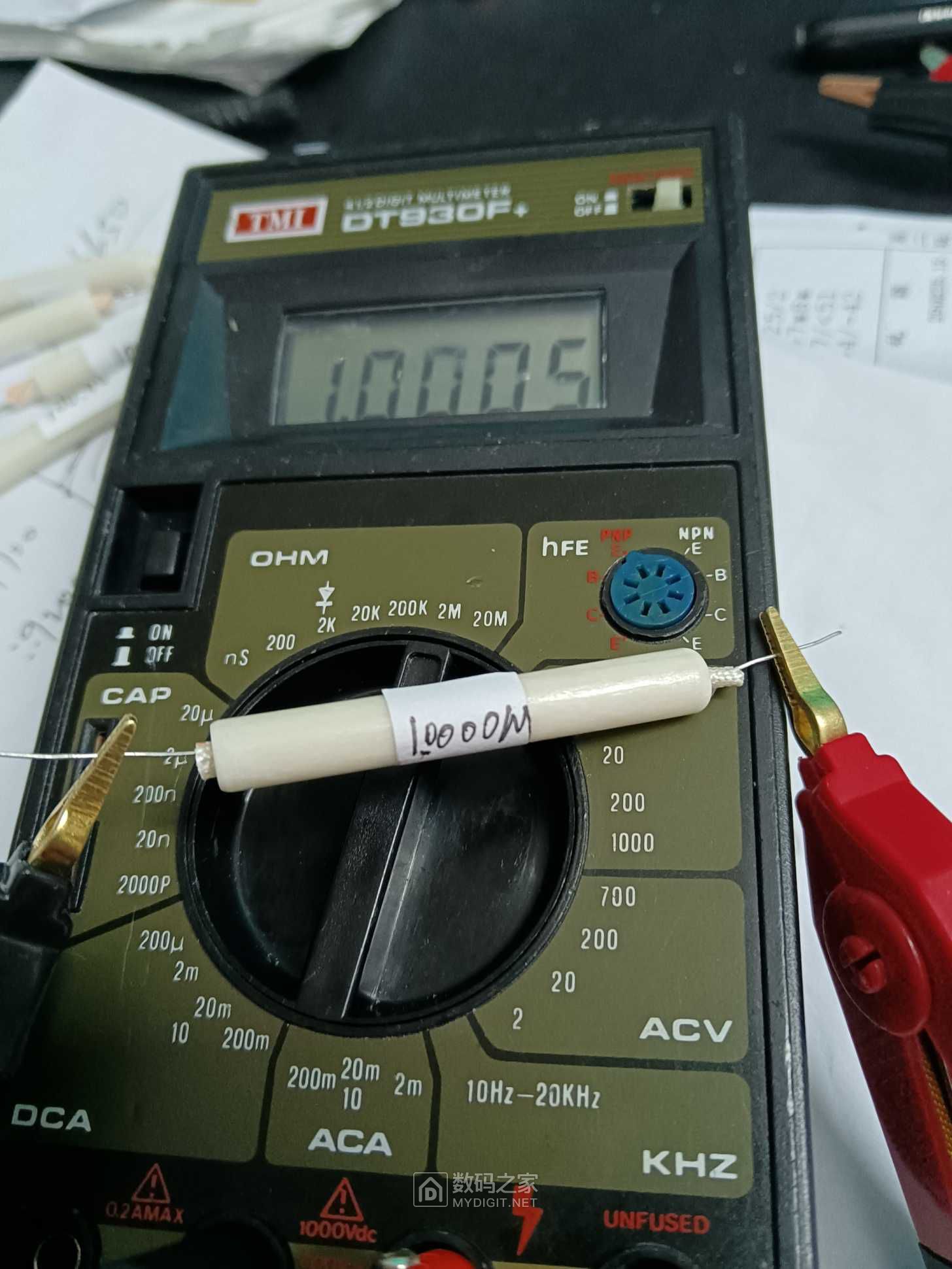

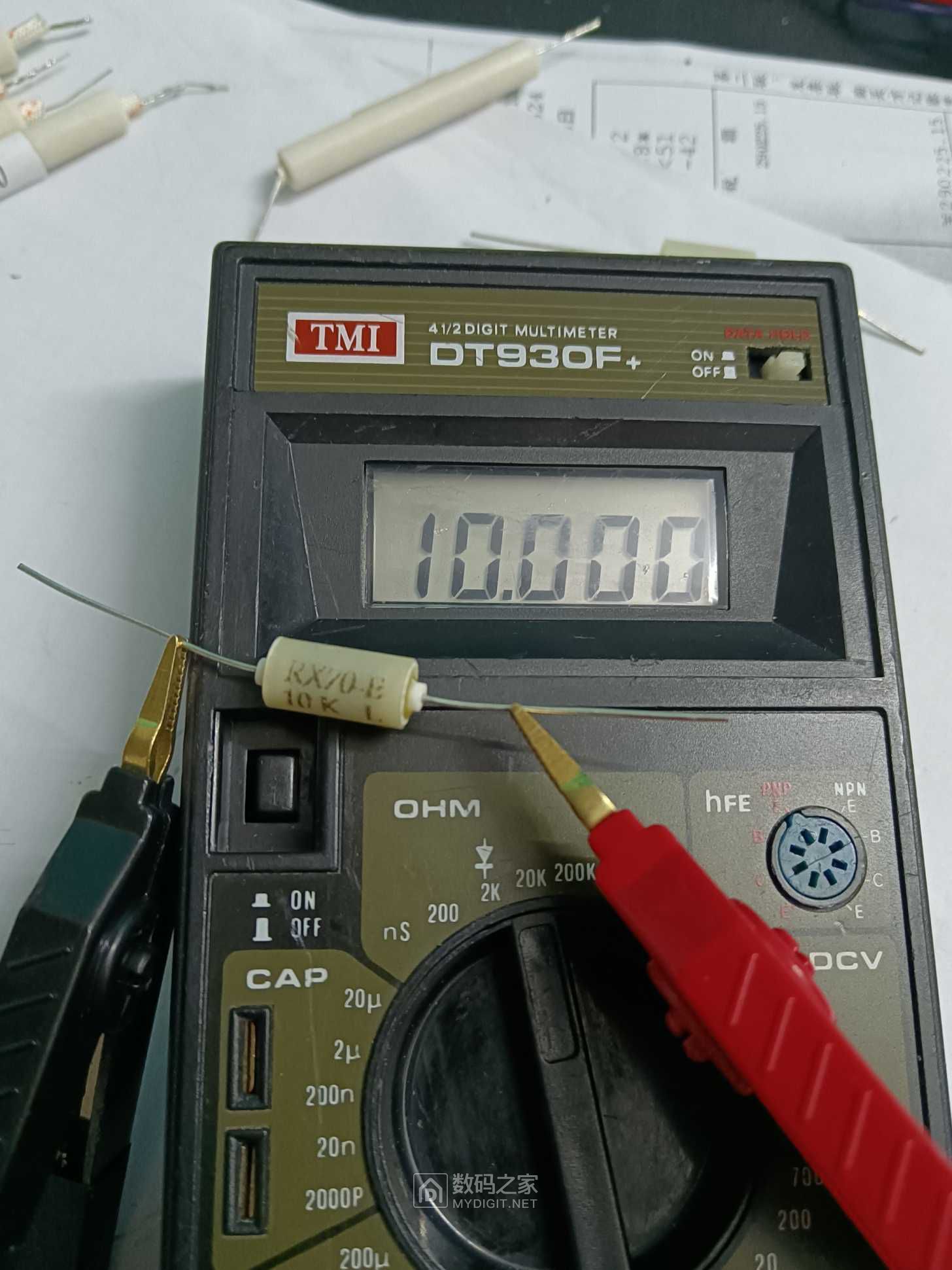

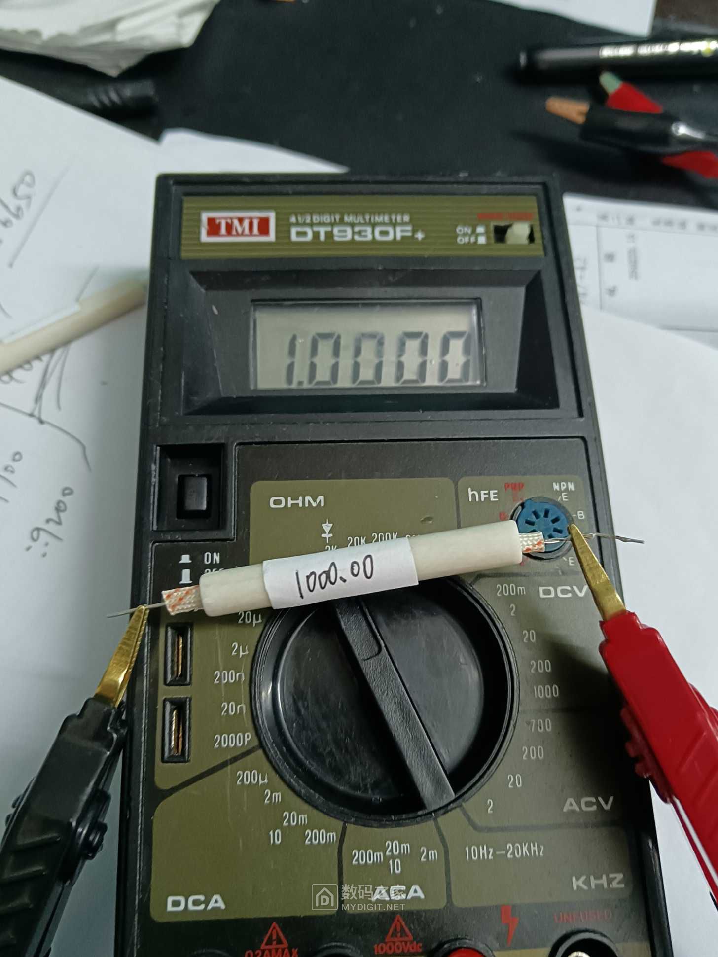

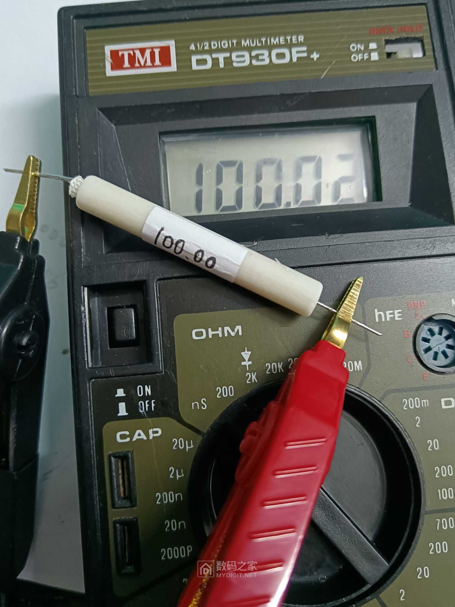

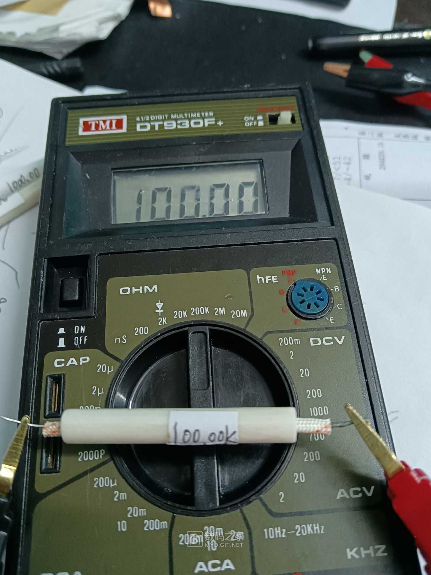

前阵子买了几个低温漂标准电阻(前面两个),这两天闲来无事,diy了几个廉价的四位半标准电阻,来作为四位半校准用。制作的电阻用的是20ppm的电阻并联10倍以上碳膜电阻微调,来互补温漂。也有闲置的排阻当标准电阻,闲着diy一下。
最后两张图跟大家分享一下。
