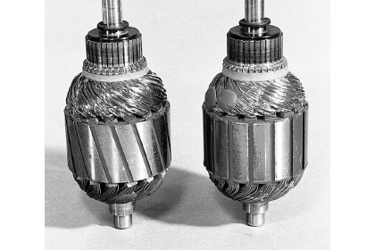

[3]-(1) 整流子型电机
整流子型电机(commutator motor)是转子使用图1.12 所示的整流子型转子的电机总称。现在大量使用,是称为通用型电机(也称为交流系列、交流串激电机)的一类电机产品。
主要用途为电动吸尘器、电动工具及榨汁机。即,以单相交流为电源,需高速运行的领域。
通用(universal)这一说法含有可以使用交流也可以使用直流进行旋转(即交直两用)的意思。
构造在原理上与直流串激电机相同,但交流时,必须考虑以下情况。
斜槽(扭斜)型/直槽型
图1.12整流子型转子
有线圈,具备由多个铜片构成的整流子。
①直流时,定子的磁通固定,但交流时会发生变化。因此,需通过铁心绝缘层积的方式减轻由变化的磁通产生的涡电流。
②电压下降,如果是直流,则仅仅是电阻导致的下降,如果是交流,则还会出现电磁感应导致的相位偏移,因此,功率因数会变差,输出会减少。

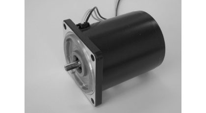

同步电机(synchronous motor)是转速与同步速度相同的电机,包括以下3种。

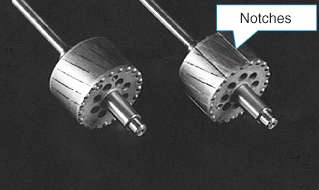

[3]-(2)-① 磁阻电机

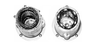

磁阻电机(reluctance motor)的定子使用分布式绕组定子(图1.13左),转子使用凸极笼式转子(图1.14右)。
由于刚开始时作为感应电机进行旋转,运行时与电源频率同步旋转,因此,在50Hz和60Hz频段转速不同。这是一种起动扭矩比较大的电机。此外,这种电机也称为反应式电机。
图1.13分布式绕组定子(左)和6线圈集中式绕组定子(右)
图1.14(左)鼠笼式转子(鼠笼式感应电机用)。
(右)凸极笼式转子(磁阻电机用)。
导体使用铜、黄铜、铝。

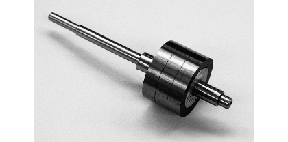

[3]-(2)-② 磁滞电机
图 1.15半硬磁钢转子
不会磁化的较弱永久磁钢。
磁滞电机(hysteresis motor)的定子使用分布式绕组定子(图1.13左),转子使用半硬磁钢转子(图1.15)。
磁滞电机利用磁滞特性旋转,是旋转偏差及振动非常少的马达。此外,由于起动扭矩和停止扭矩相同,因此,最好在固定负载条件下运行。如果没有特殊的磁滞环,则无法制造出来该电机。[3]-(2)-③ 感应电机

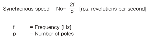

同步和不同步
谈到旋转磁场型电机,经常会使用同步/不同步的说法。这与“是否与交流频率同步旋转”的技术因素有关。以下是比较重要的术语。
◎同步速度(synchronous speed)N0
同步速度对旋转磁场型交流电机来讲是有重要意义的参数。由频率(frequency)和极数(number of magnetic poles)决定。
将以同步速度旋转的电机总称为同步电机(synchronous motor)。
以低于同步速度的转速旋转的称为非同步电机(asynchronous motor)。

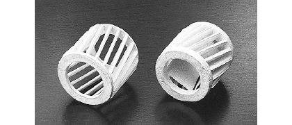

[3]-(3)-① 鼠笼式感应电机
图 1.16以硝酸溶解铁后,只会剩下铝“笼”。
左边为鼠笼式感应电机,右为磁阻电机的转子
鼠笼式感应电机(squirrel-cage rotor type induction motor)的转子使用鼠笼式转子(图1.14左)。
工业用的通用动力电机就是这种形式。将鼠笼式转子浸入硝酸,溶解其中的铁后,只下剩下图1.16所示的铝“笼”。通过调整转子笼型导体的形状和材质,也可以对特性曲线进行细微调整。[3]-(3)-② 涡电流电机

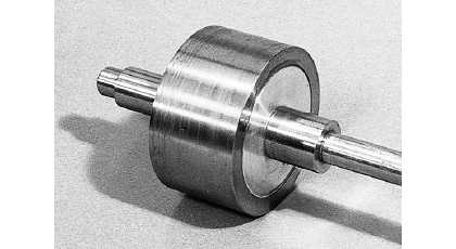

图 1.17软钢转子
主要材料是圆筒状的铁块。涡电流电机用
涡电流电机(eddy-current motor)使用软钢转子(图1.17)。具有启动时会发生较大的扭矩,随着速度的上升,扭矩会下降的特性。[3]-(3)-③ 线圈型感应电机

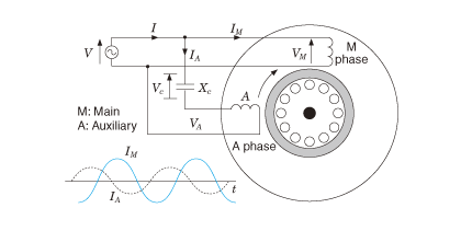

[3]-(3)-④-a) 电容器电机
图 1.19电容器电机的相位关系
图 1.20用于工业用途的电容器电机
电容器电机(capacitor motor)如 图 1.19所示,在A相上插入电容器,VA会移到VM前,变换相位。
电容器电机分为只在起动时插入电容器C的电容起动型电机、从起动时开始预先插入固定电容器C的电容运行型电机、进入运行后,切换并减小电容器容量的二值型电容器电机。
电容器电机除用于家电产品中起动扭矩较小的产品外,在工业用途方面,由于简便及成本低,也用于小型皮带传送机驱动及FA(Factory Automation)。[3]-(3)-④-b) 屏蔽线圈单相感应电机
