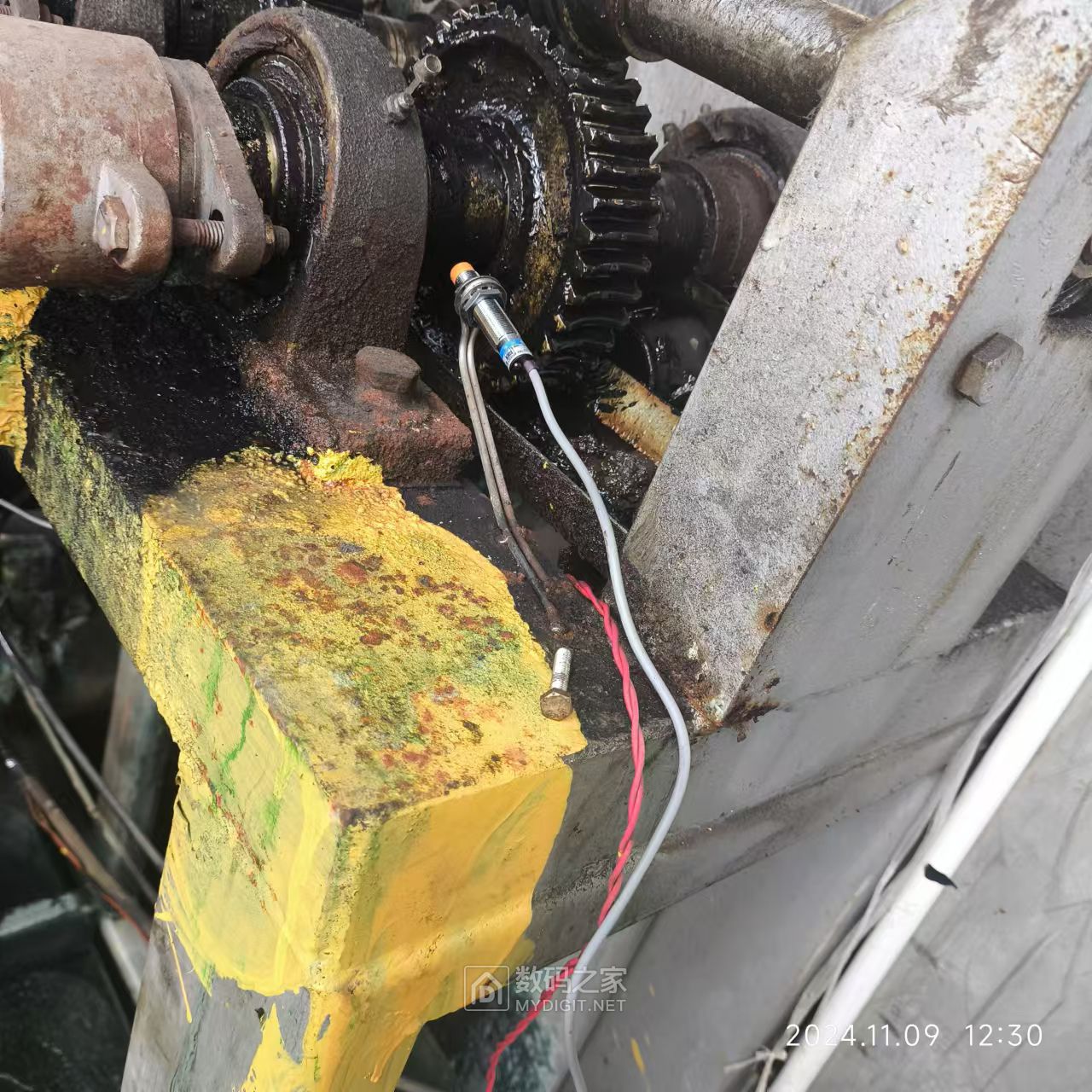

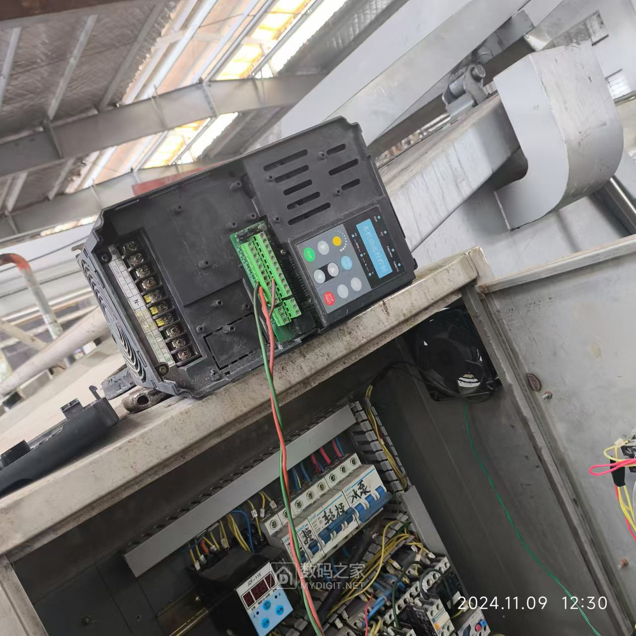

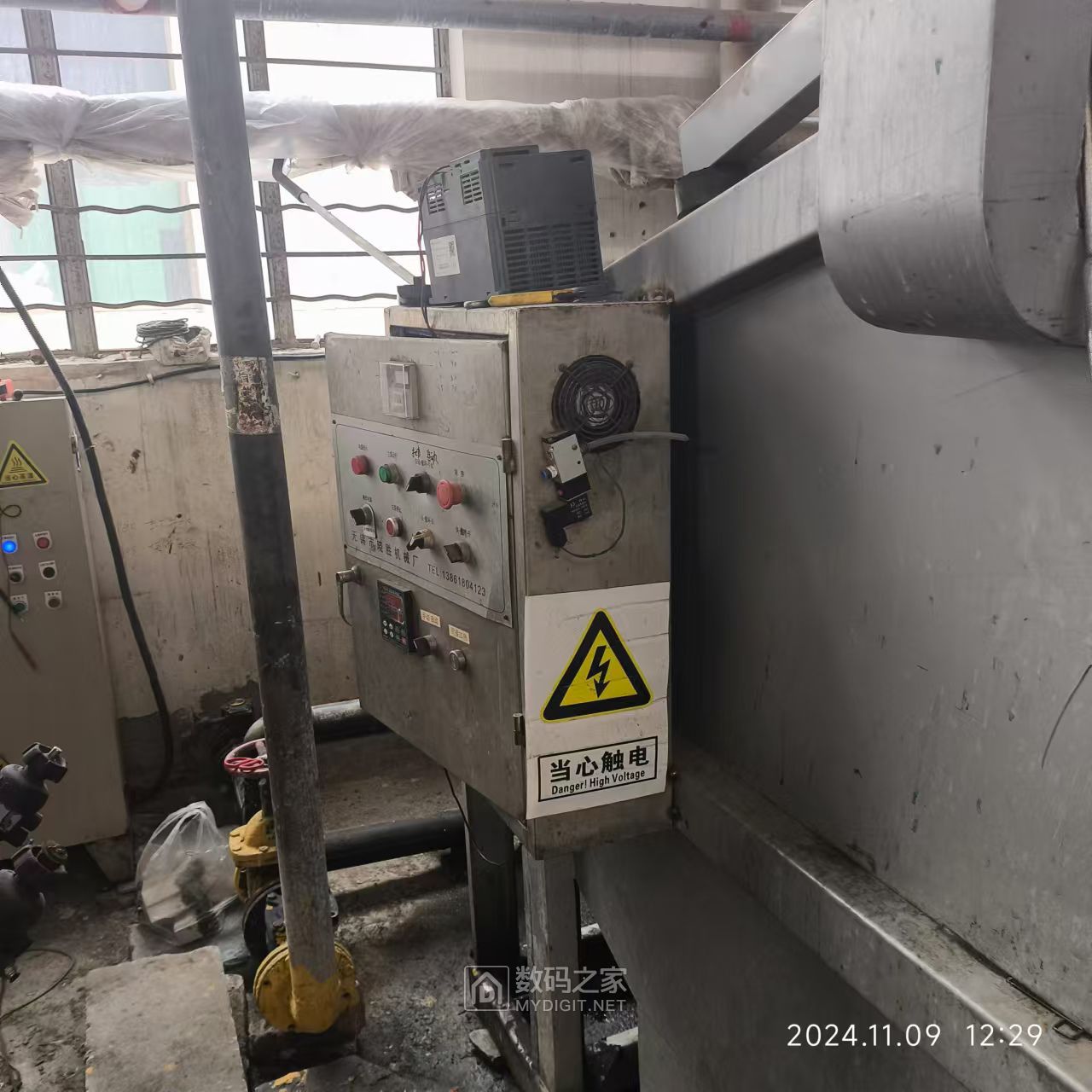

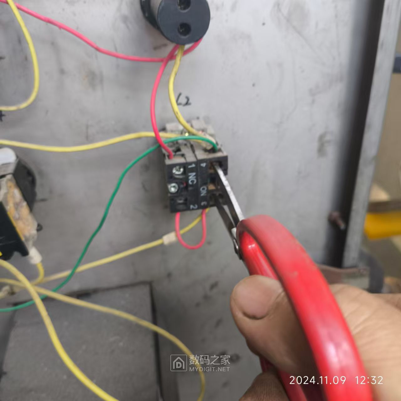

刚刚出去了下,正好经过染色厂附近,电话来了,说是机器开机没反应,内部没有亮灯,心里觉得很疑惑,应该不会吧?

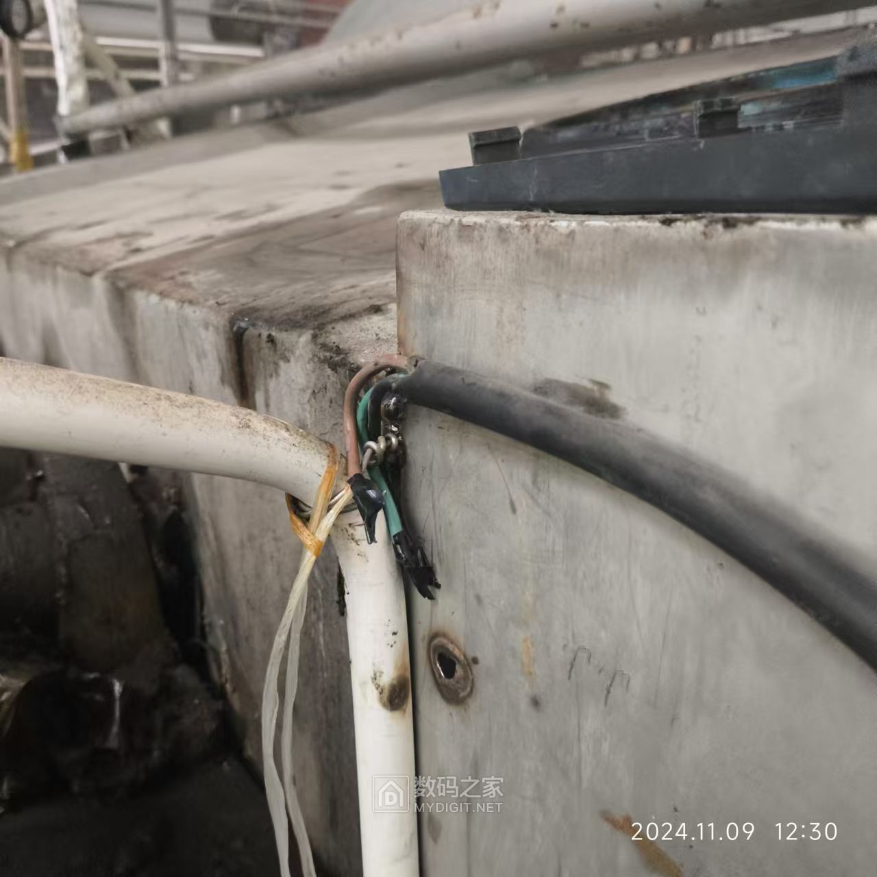

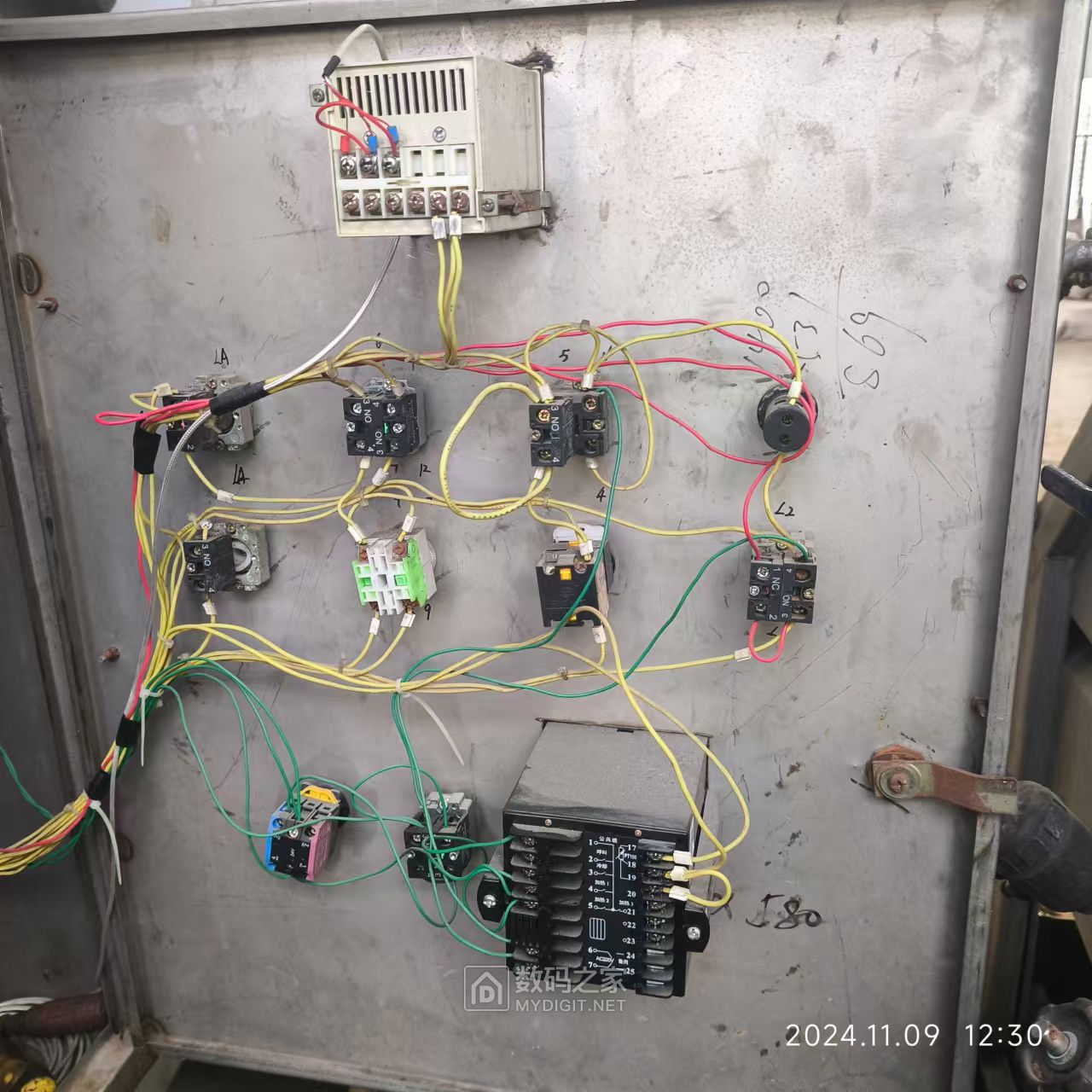

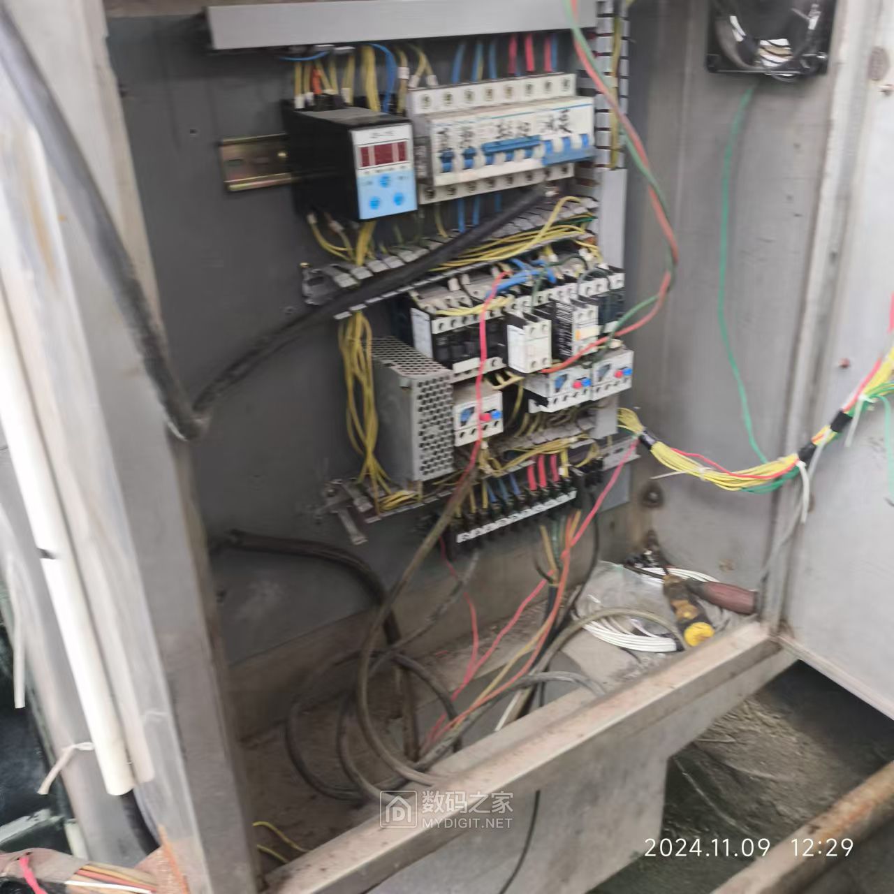

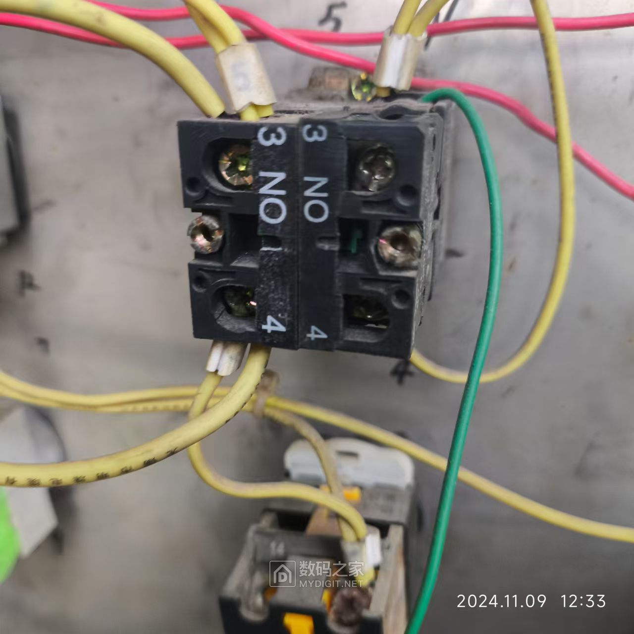

到 了才知道是另外一台,还好!看了下电源灯亮着,开机就转管,但转到位了不停,连变频器都被哪个大聪明拆了,也不知道故障有没有扩大。内部电路也改动得很大,又是个掉头发的活!

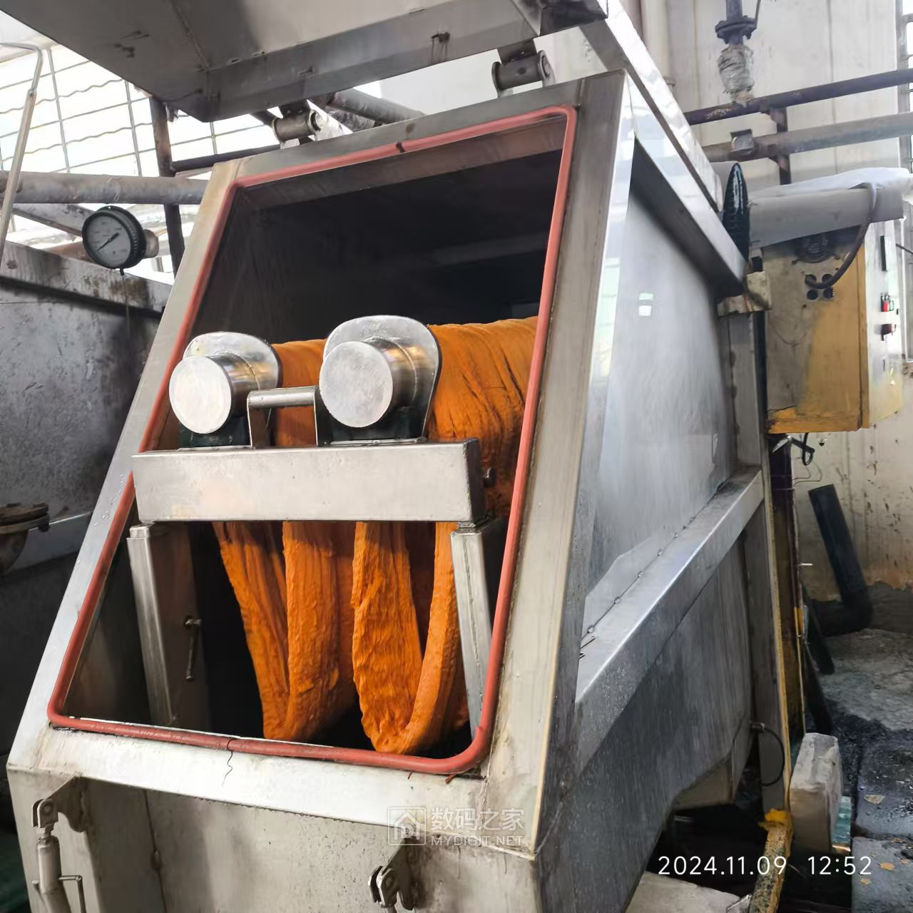

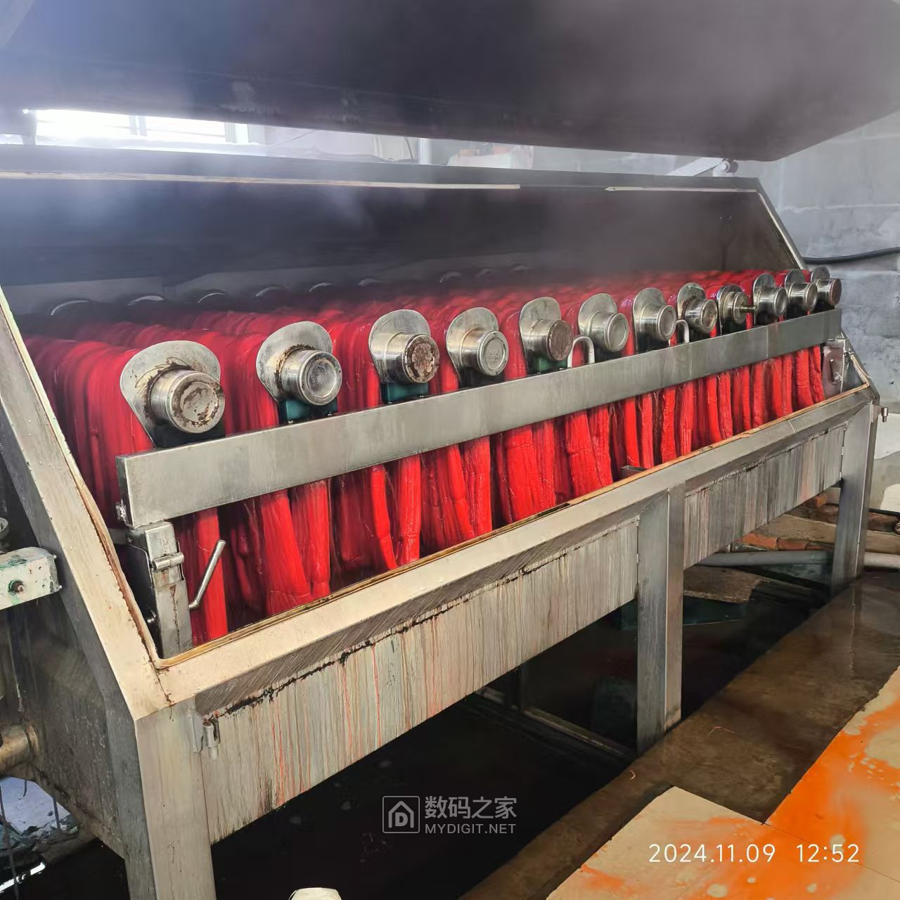

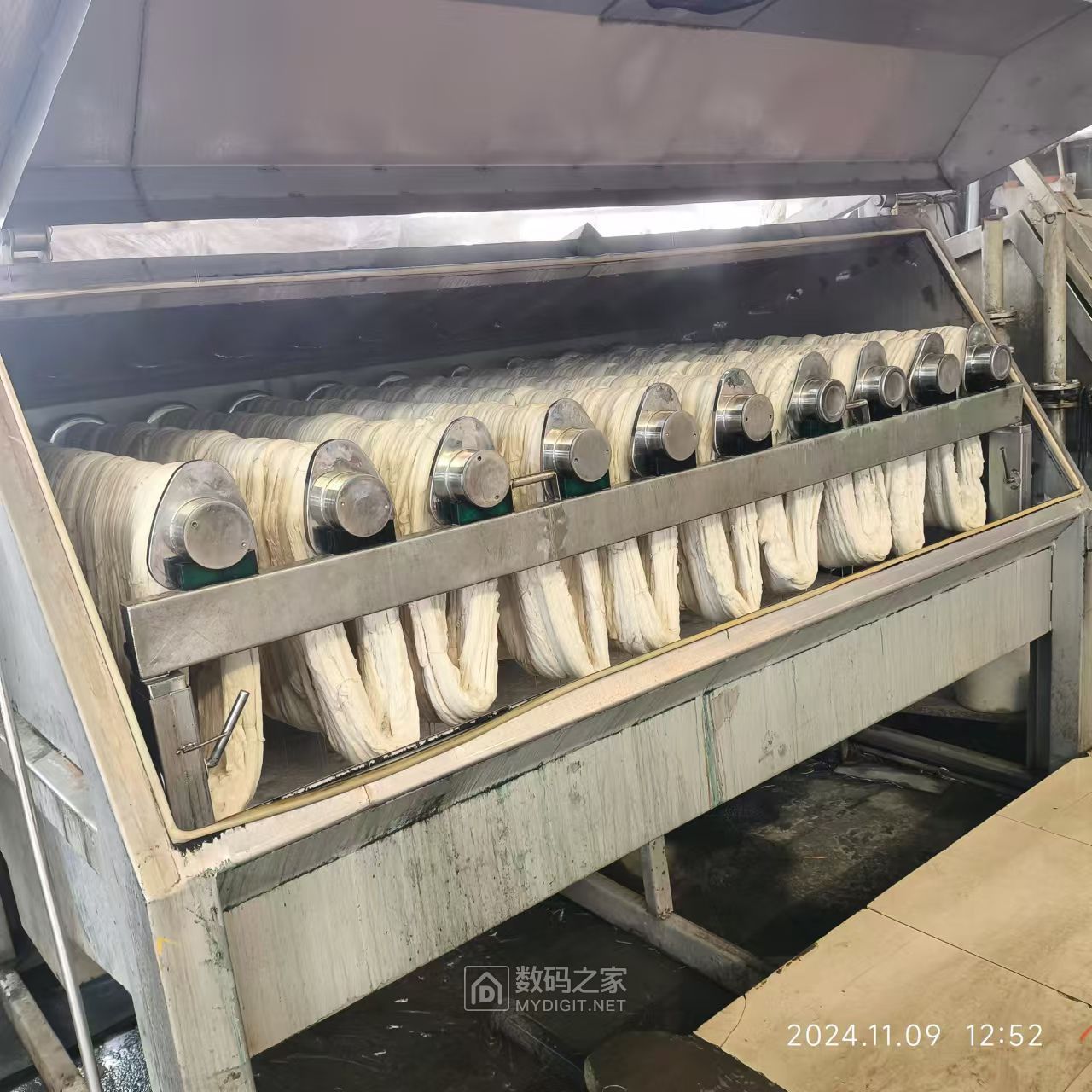

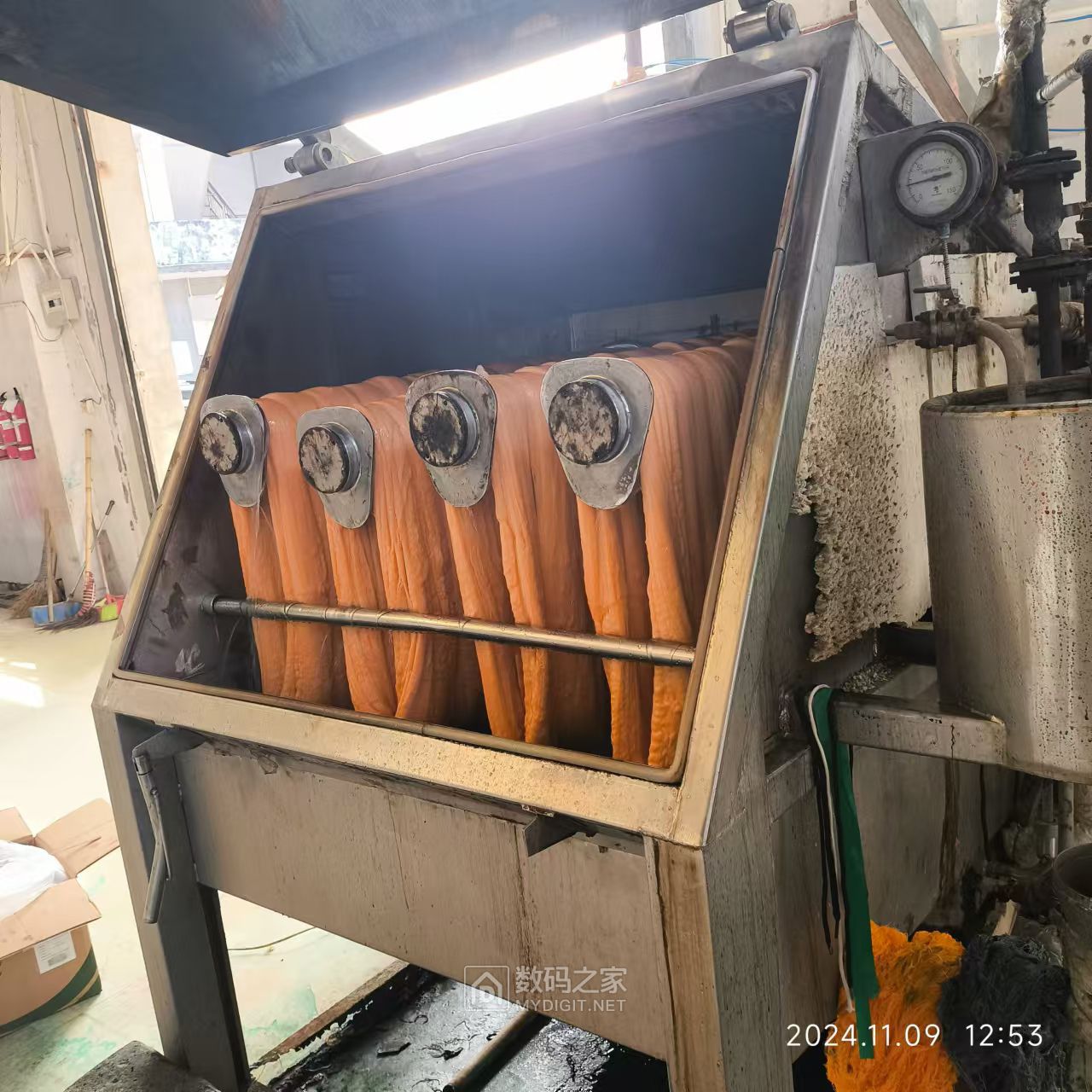

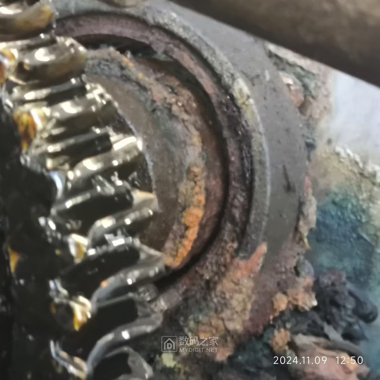

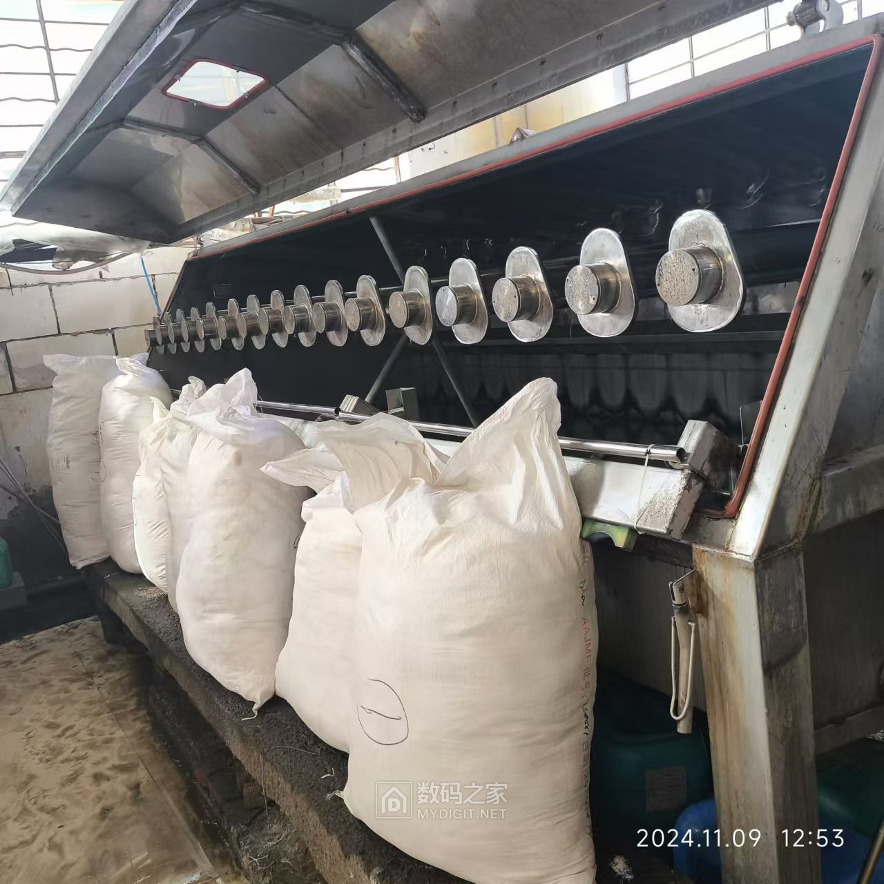

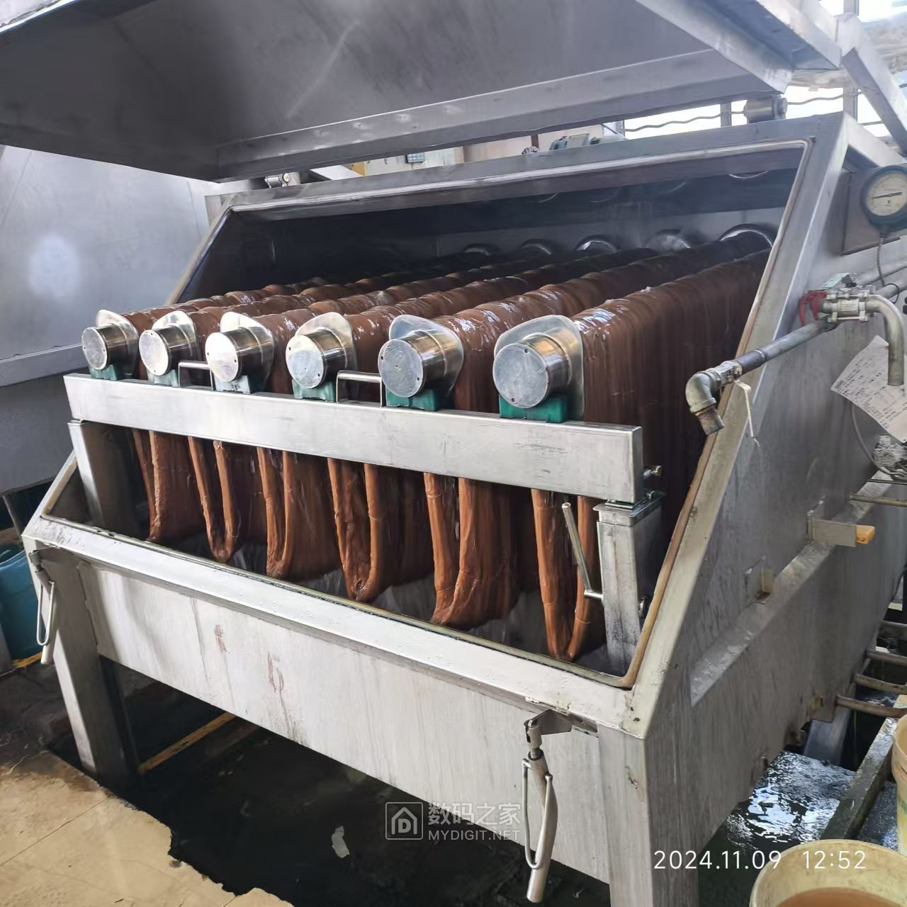

想了下,不启动可能和启动开关有关,试着用剪刀短接启动线,成功启动。换了一片触点,故障排除!装回变频器,包好电线 ,试机OK!回府!这台轴承也有坏的,也是钢珠烂完了的,一个德性。上次没拍的机器工作状态,这回补上。

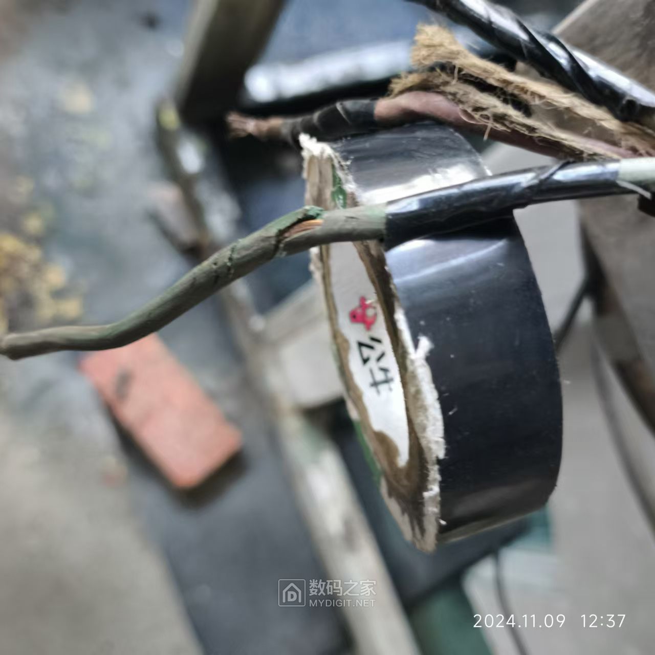

最后一张照片,看出什么了吗?
