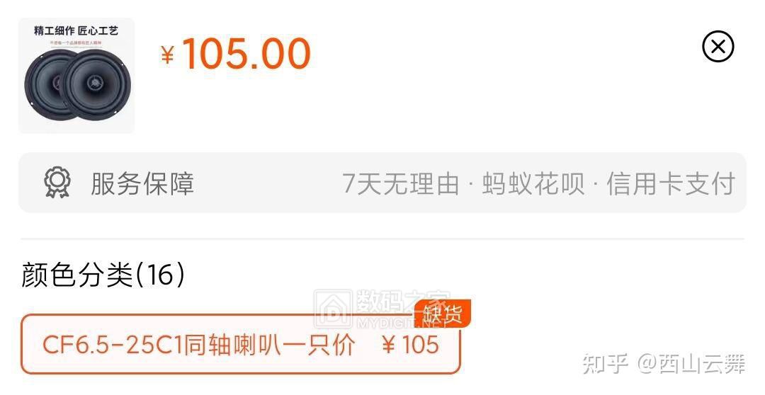

10年后的今天,喇叭售价已经涨价了一倍,这款喇叭带同轴高音,比原车的喇叭高频拓展更好。但是限于车的价位,喇叭并没有独立音腔,低频的频响是失控的,车门结构带来的音染相当严重。

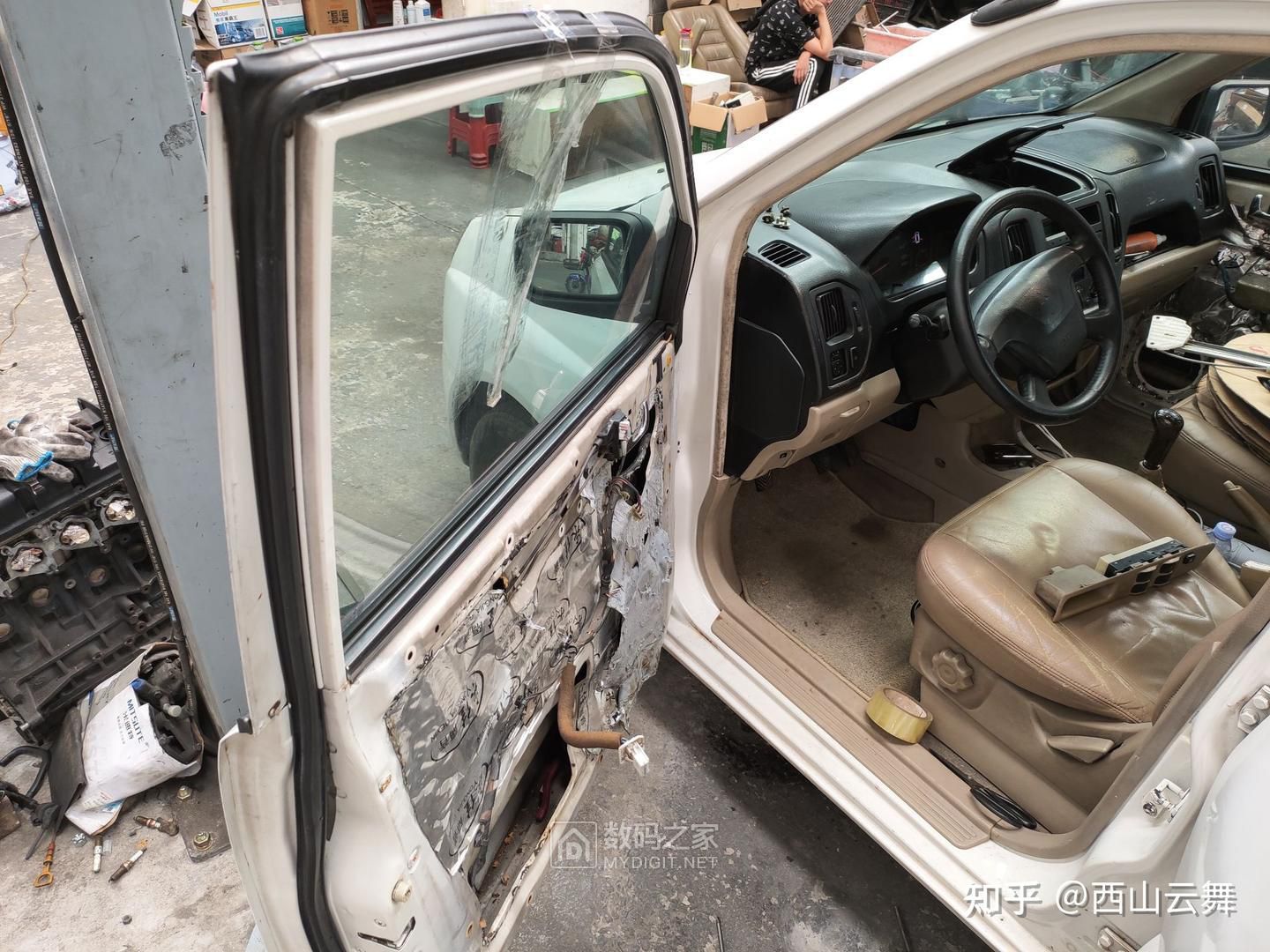

当初安装的时候,由于没有配套的安装圈,银笛喇叭是直接用结构胶粘在喇叭孔上面的。所以拆的时候4个喇叭都报废了。但是拆下来测试音圈并没有烧。经排查才发现是右前门线束插头氧化接触不良,银笛真是良心厂家。

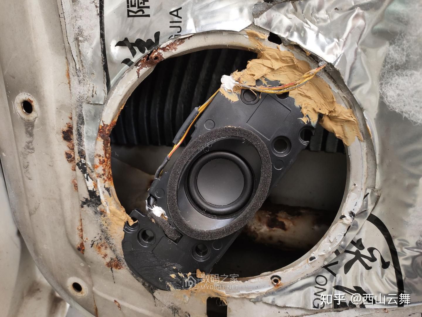

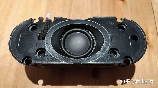

反正拆都拆了,也考虑到这套系统频响曲线峰谷太多,JVC车机EQ只能简单的调整高中低频。干脆推倒重来,进行第3阶进化吧。在淘宝上买了4个带箱体的1.5寸全频单元,声称JBL代工。

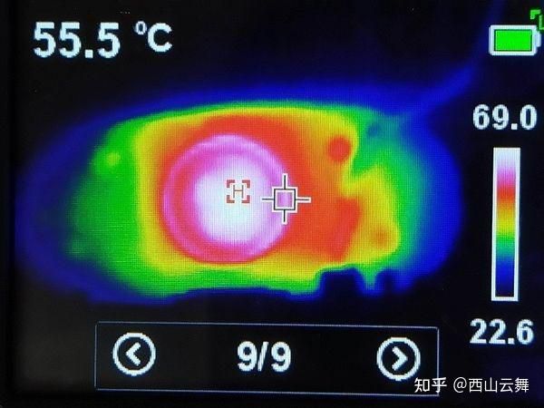

铝合金盆,反应凌厉,散热良好,能承受15瓦的平均输入功率,温升也不算高。
这个巴掌大的倒相箱,共振频率约110赫兹。响应在200Hz以下开始下降,高频到15kHz开始下降,缺陷是在10KHz附近有一个明显的峰,人声的齿音显得有点突兀。另外灵敏度偏低,大概80dB/W@1m。最高声压可以超过100dB@1m,用于车载音响已经足够。

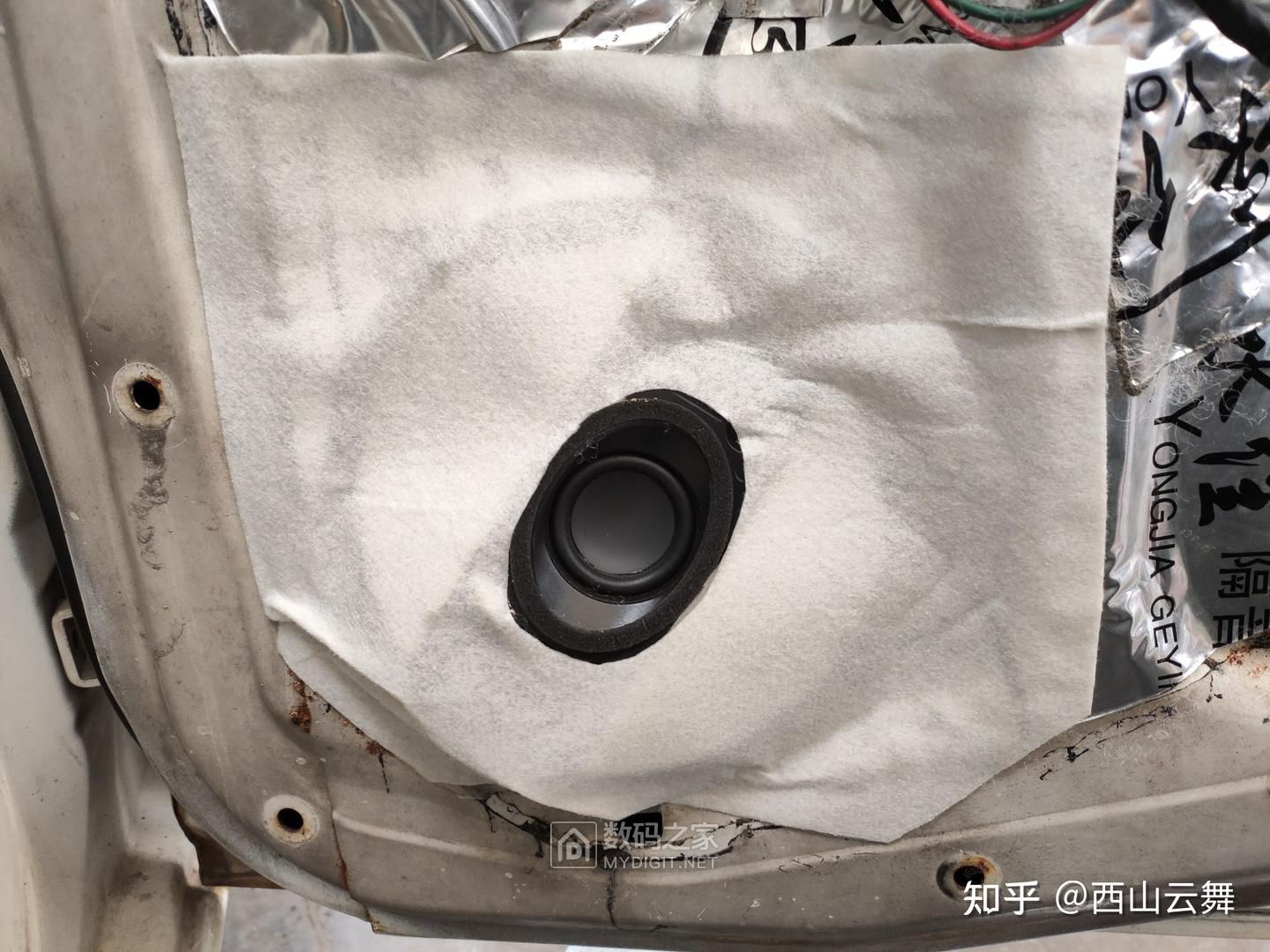

把扬声器用结构胶粘到车门喇叭孔上,带一个向上倾斜的角度,以改善扬声器安装位置比人耳低带来的的指向性问题。引线的极性:右前门红正白负、左前门红正白负、左后门黄底绿边正绿负、右后门黄底红边正黄底蓝边负。
用吸音毡遮盖空隙。车门内饰板的喇叭框剪掉了一部分,以适应扬声器向上倾斜的时候突出的箱体,还好外面看不到。

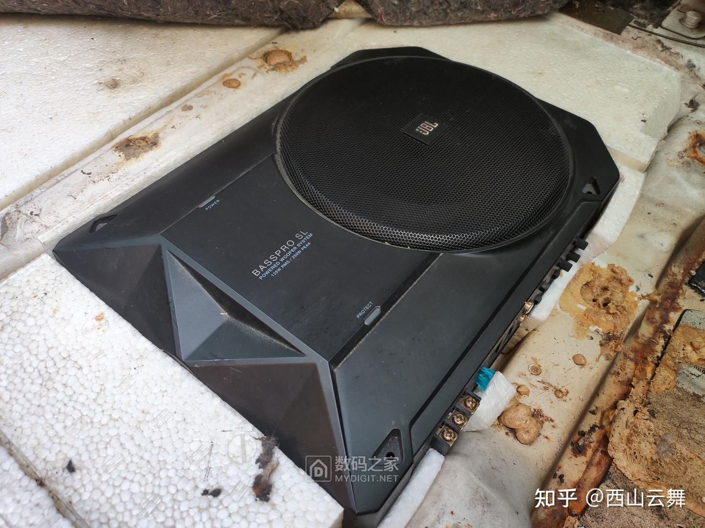

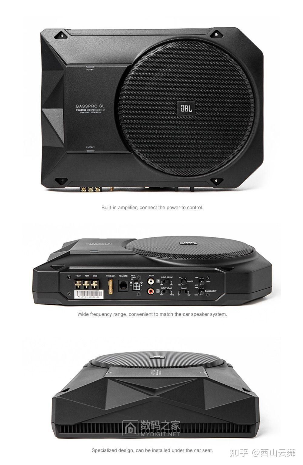

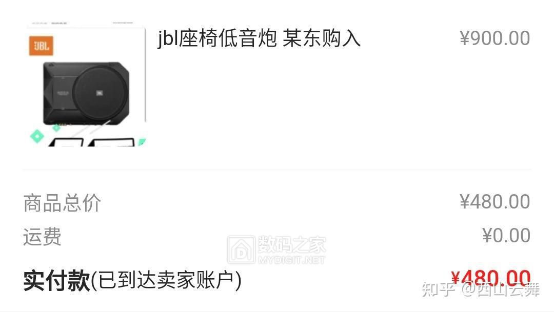

闲鱼淘了一个JBL的BASSPRO SL车载低音炮。
这款超薄低音炮比起JBL的BASSPRONANO和惠威V8A表现都要优秀,但由于时间关系并没有拆解和实测。衔接全频小扬声器,专门负责180赫兹以下的低频段重放。

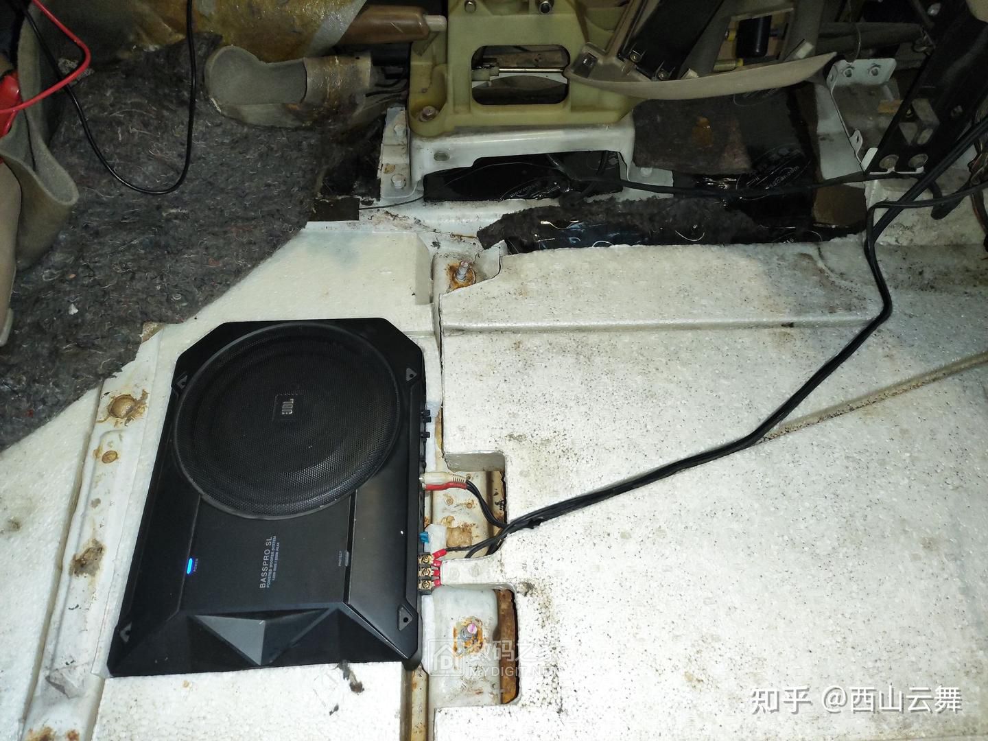

低音炮计划镶嵌安装在副驾驶座椅底下,先拆掉副驾驶座椅,初步定个位。
掀起地板上的毛毡、硬质泡沫块。几个月后,防火墙漏水防火墙漏水,副驾驶地板浸水,幸好低音炮离底板还有几厘米,没有遭殃。
在副驾驶座椅底下的硬泡沫垫上挖个洞,把低音炮嵌进去。既不占用空间,又防止振动噪声。
把电源线和音频线,嵌入硬质泡沫垫上原厂预留的引线槽内。电源线接在之前去西藏的时候,从电池直接引到手套箱下的逆变电源供电线上。

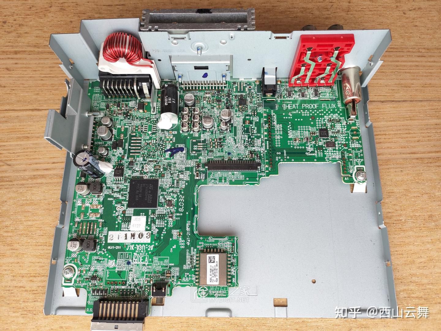

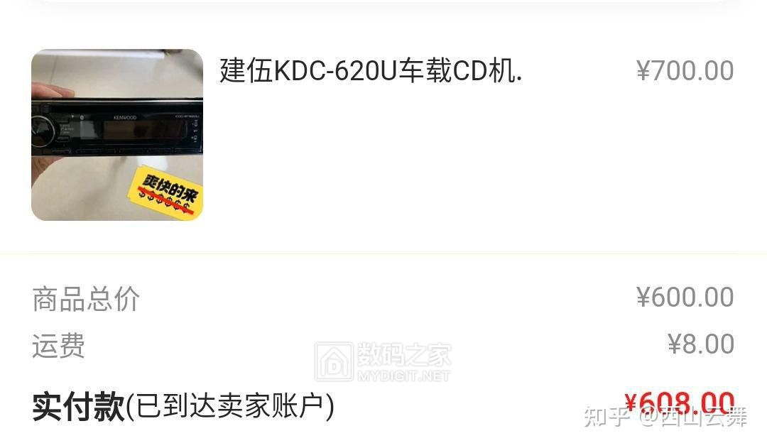

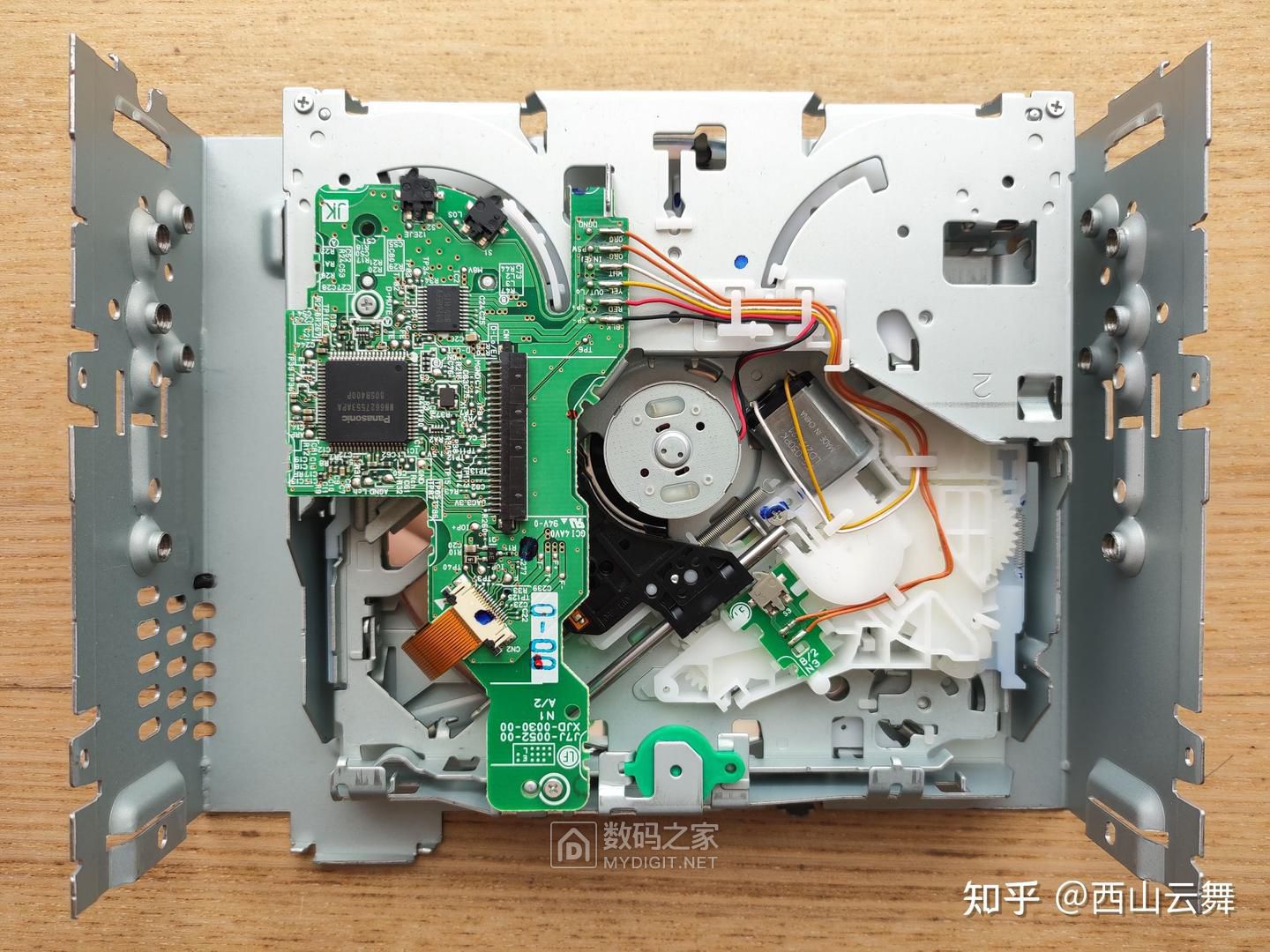

闲鱼上淘了一台健伍的KDC-620U,符合我的以下需求:能使用U盘和蓝牙、并且有13段EQ。EQ是用来后续调整频响曲线用的,段数越多越好。

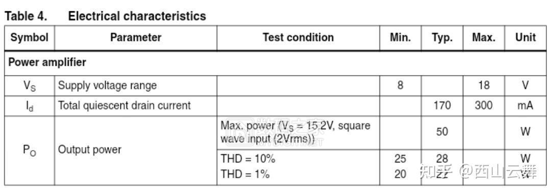

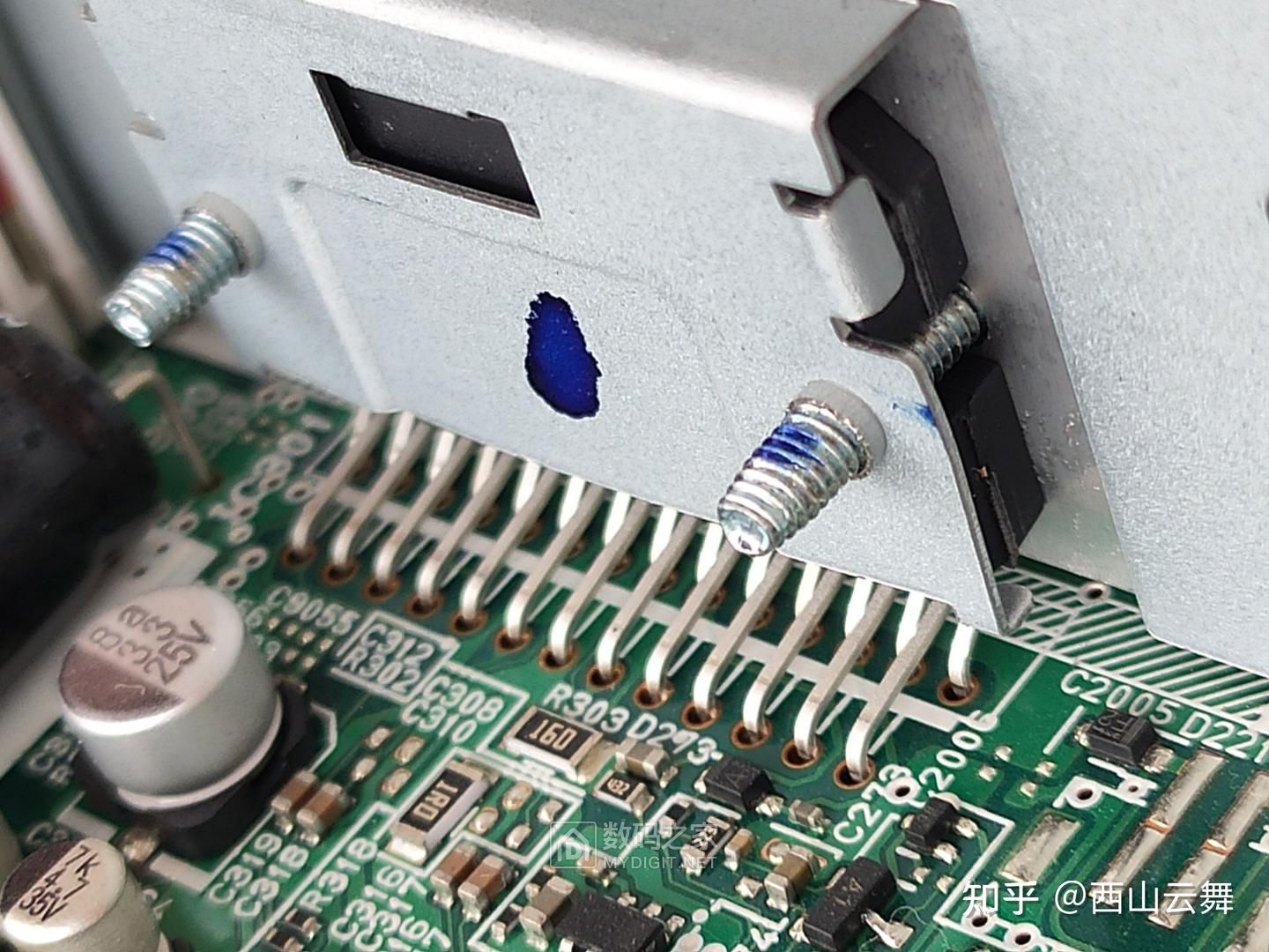

说明书里面没有讲是用哪一种放大IC,我希望是D类功放。但是看电器特性,像是TDA7850那一类的功放。
拆开外壳看看,底下是主板,功放和控制部分都在这里。
27个针脚,想要确定具体型号就要动用电烙铁,打住。
上半机壳的光驱部分,顺手给接插件加了润滑硅脂。

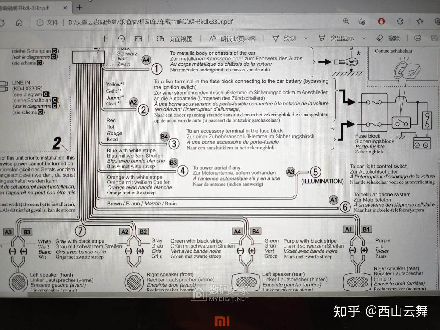

核对两个车机的说明书,把尾插线一一接上,包上热缩管。

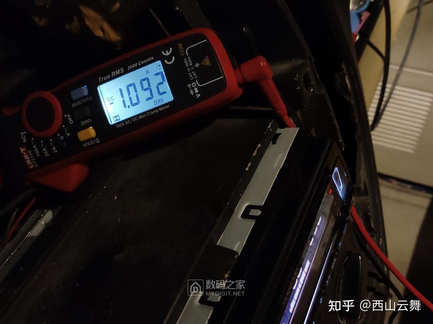

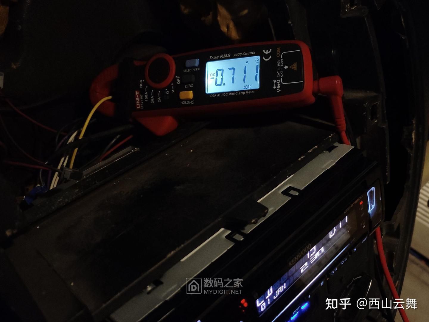

装好后,实测车机在车钥匙ACC状态下静态电流,711毫安,不算小。

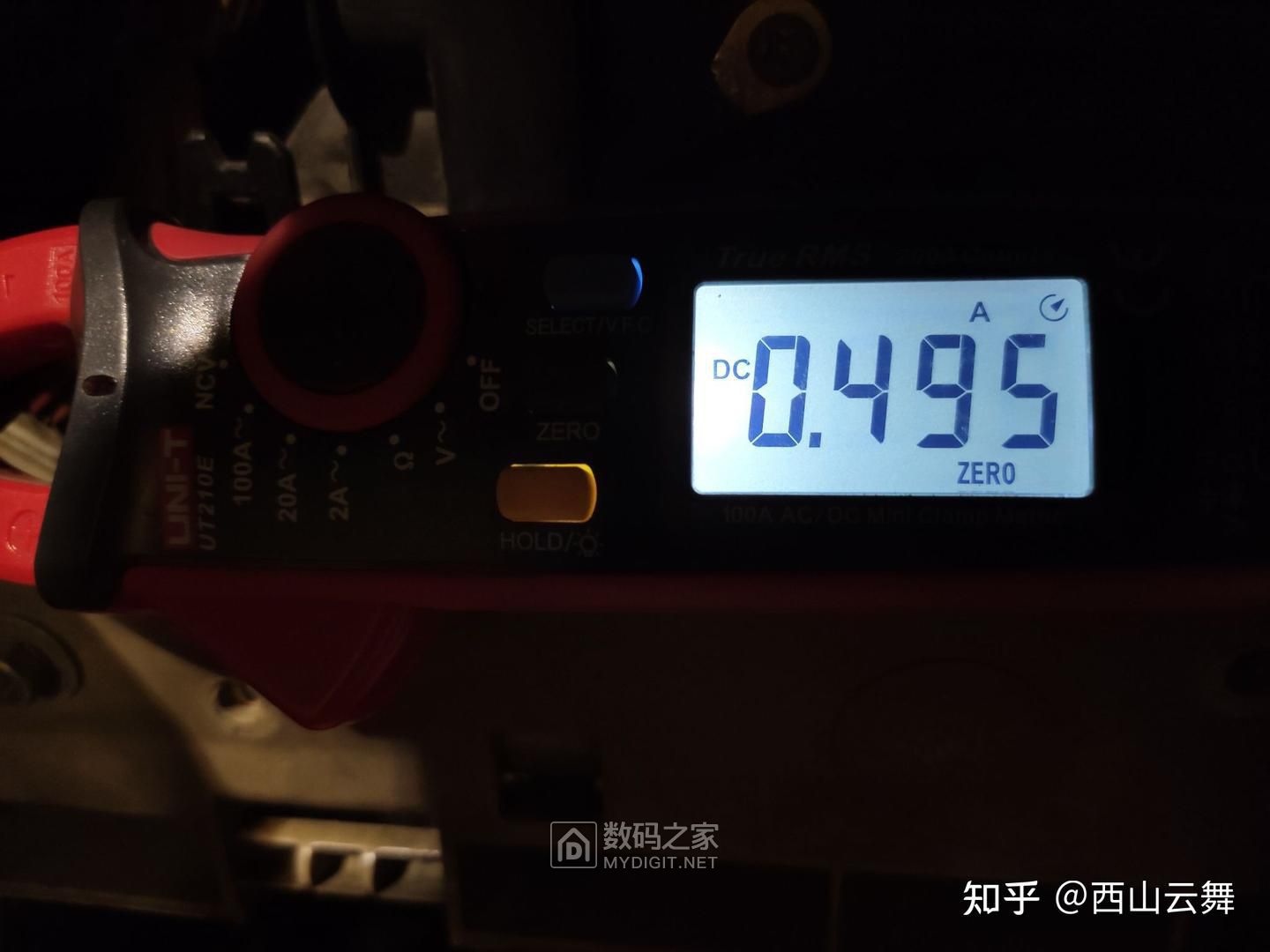

低音炮的静态电流,495毫安。

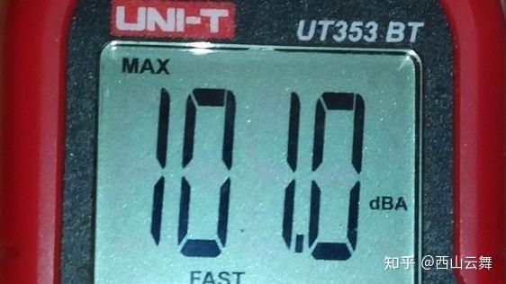

把音量调到日常欣赏音乐的大小。
此时车机的电流增大到1A。

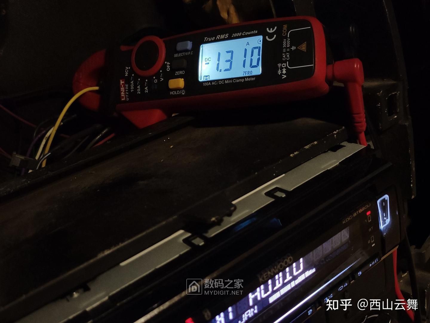

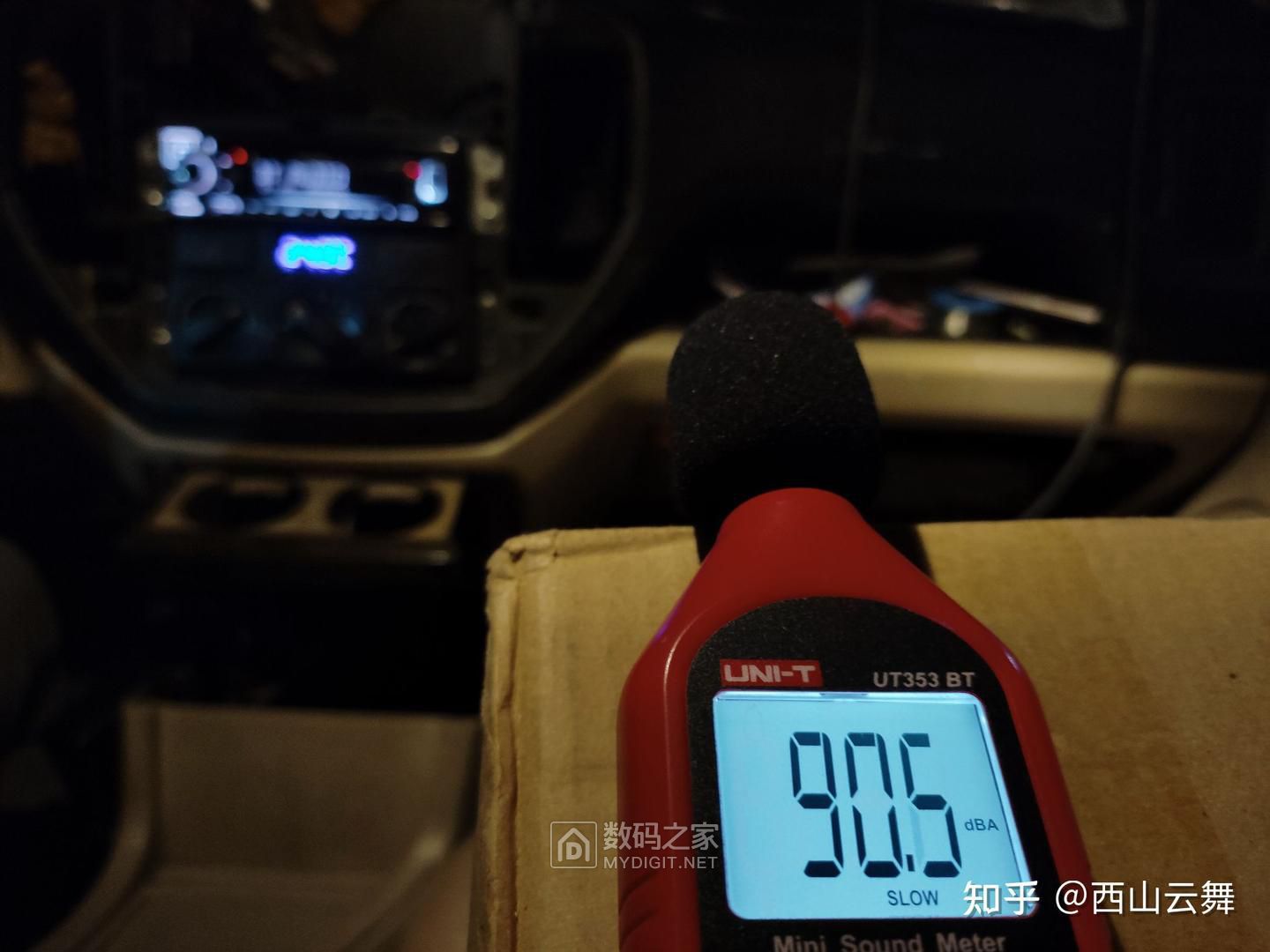

这是不影响听力的长期平均声压上限。
车机的电源电流上升到1.3A。

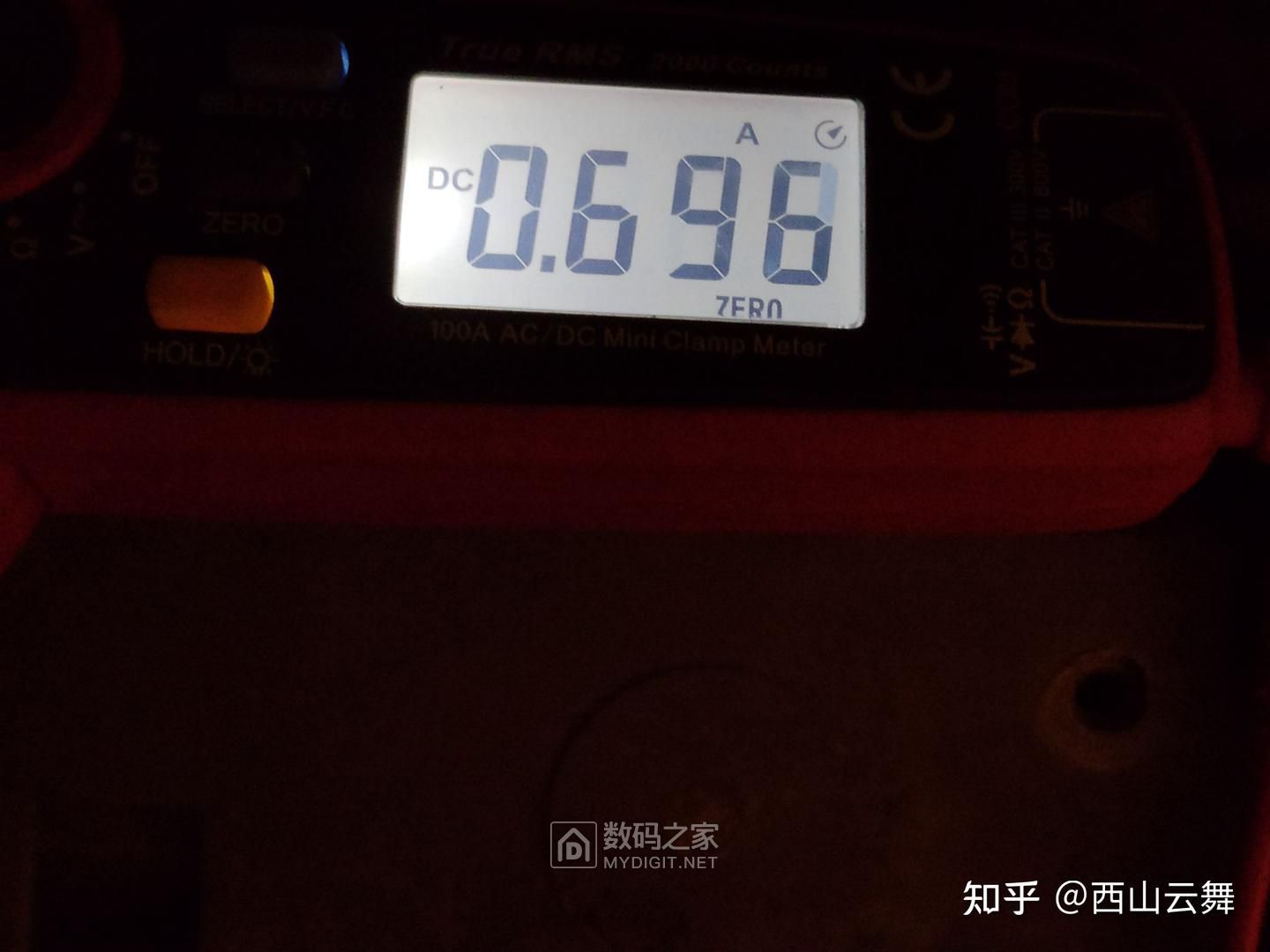

此时低音炮的电源电流0.7A不到,优势来自于它的D类放大器。
