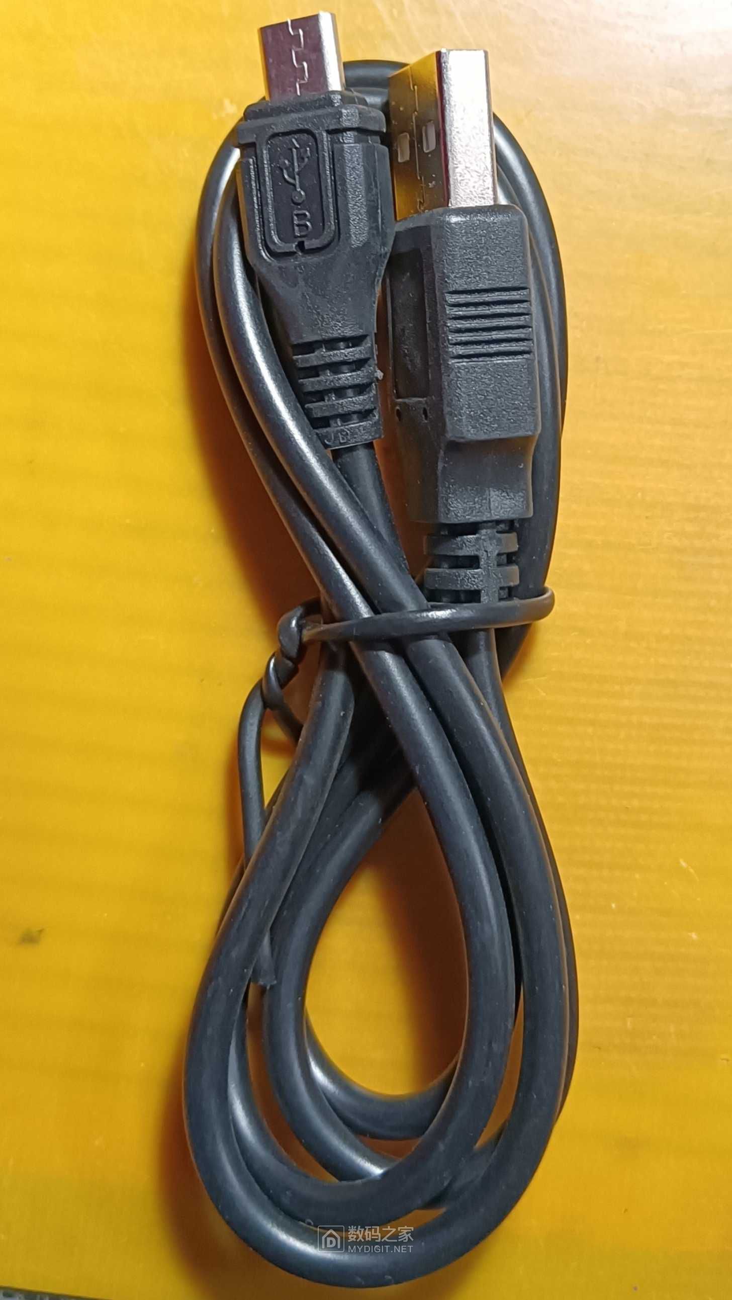

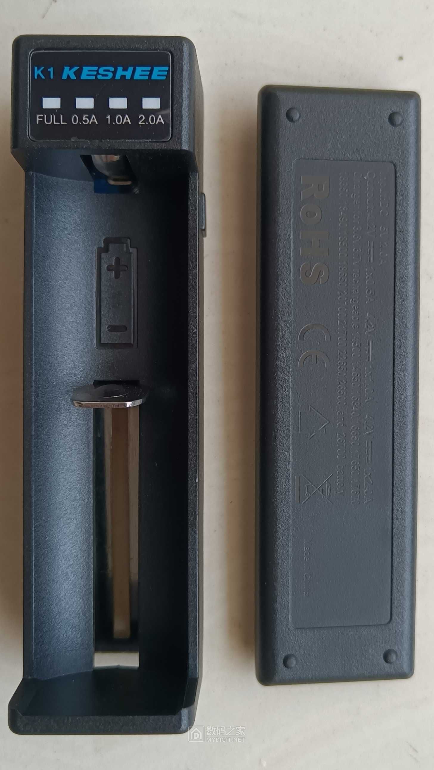

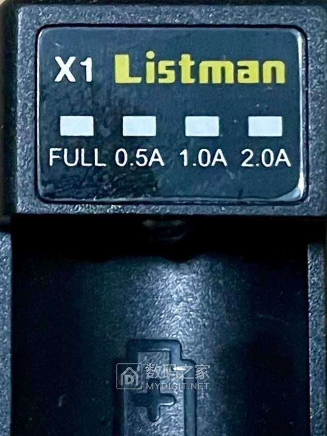

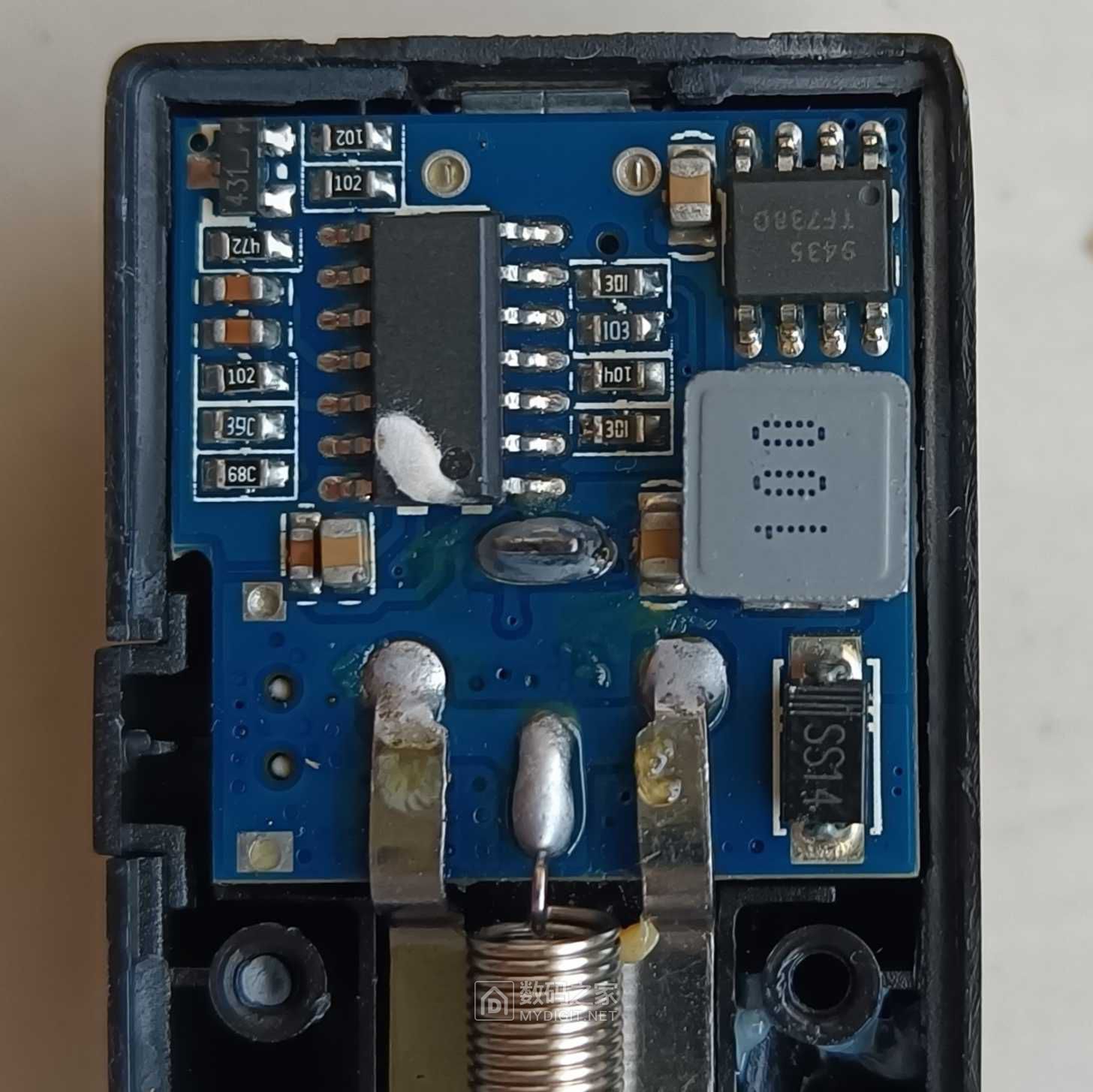

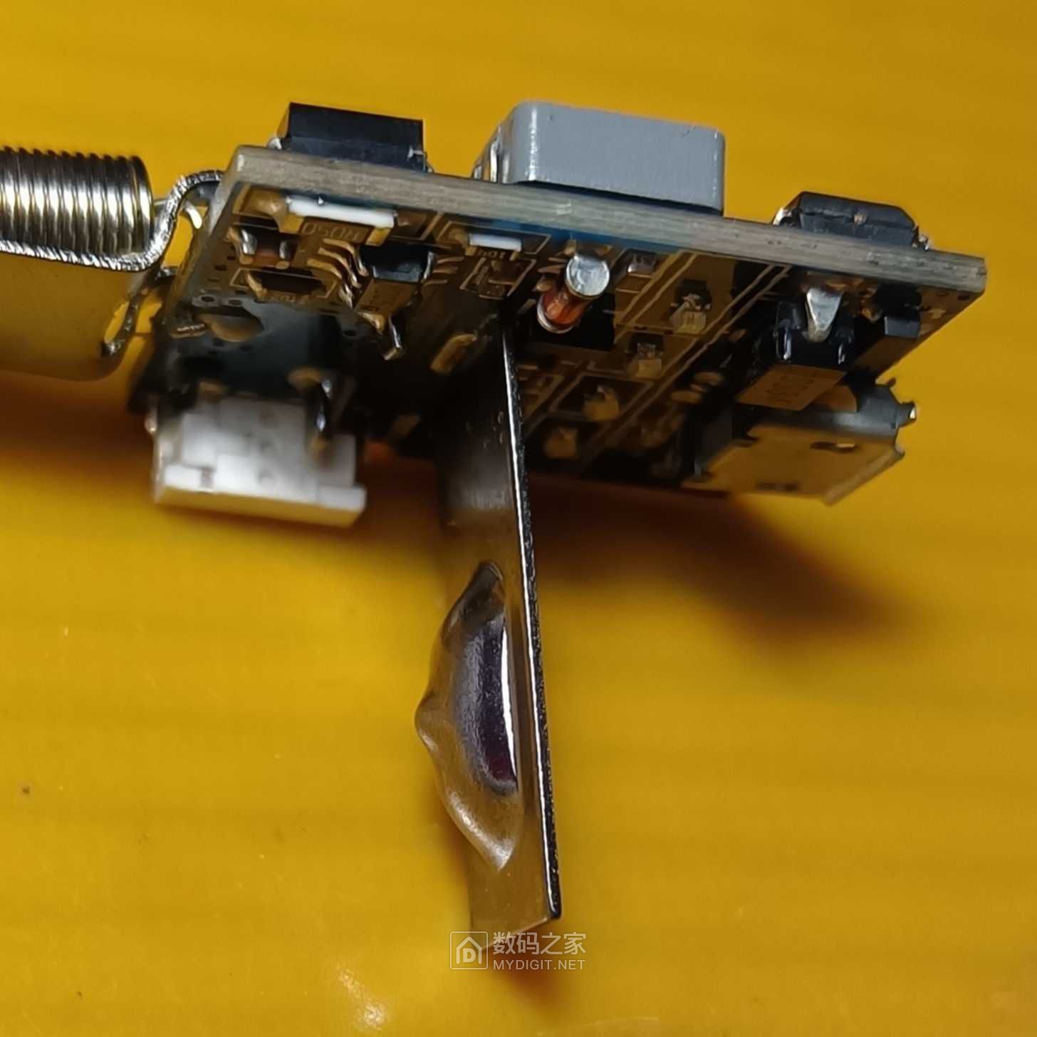

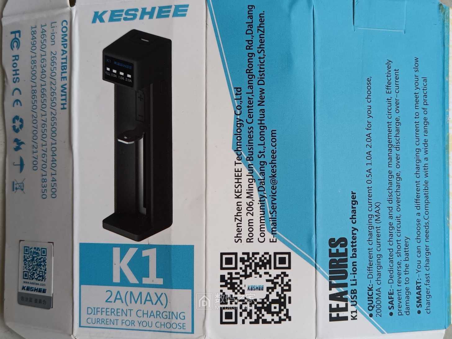

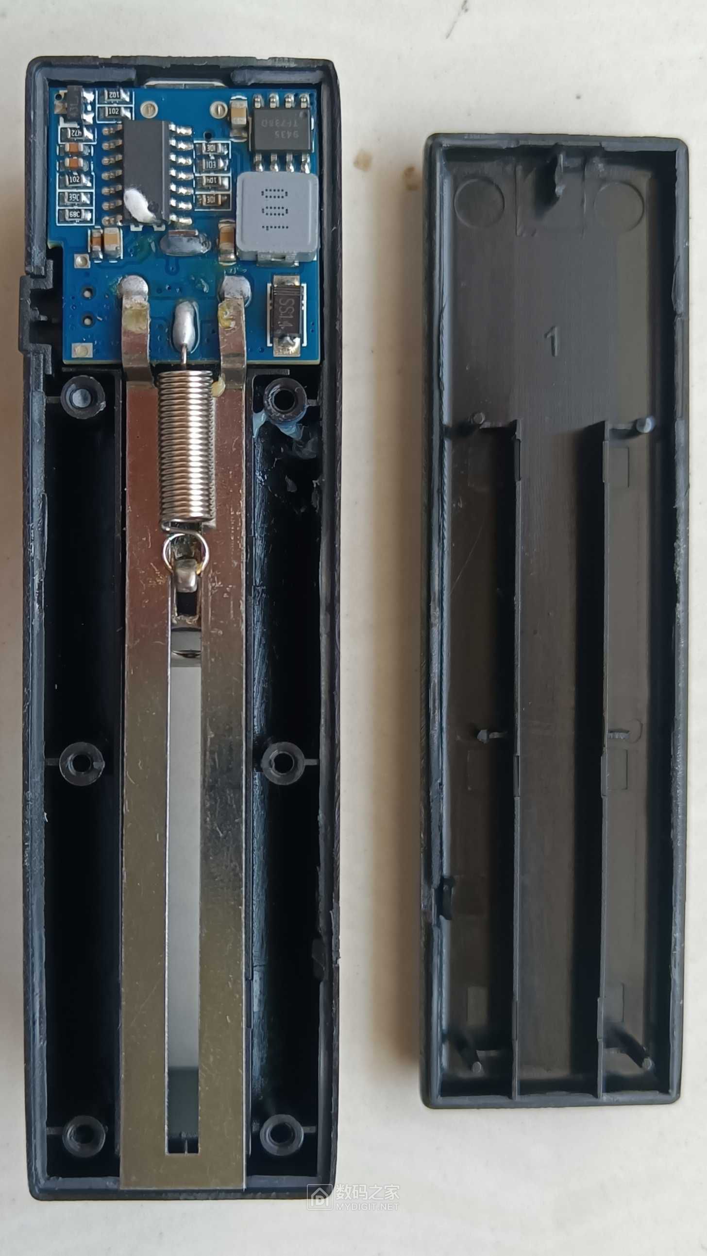

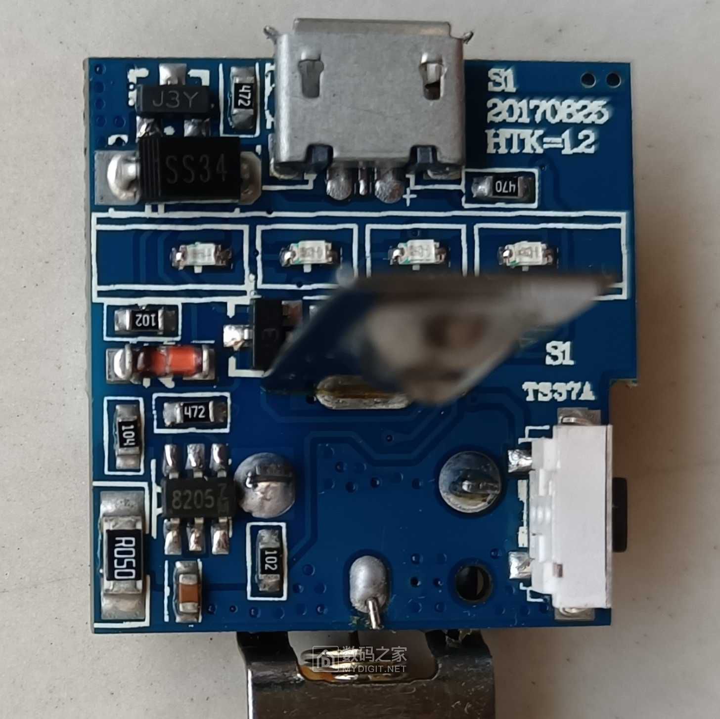

应该是库存货,PCB标2017。0.5/1/2A按键切换,电池反接保护。自带80cm充电线2A充电没问题,就是正极有点尖。很小巧,超声焊接。充电时对应电流蓝灯闪烁,充满后FULL绿灯常亮。根据搜索所得到的拆机图,Listman X1是其同款。
