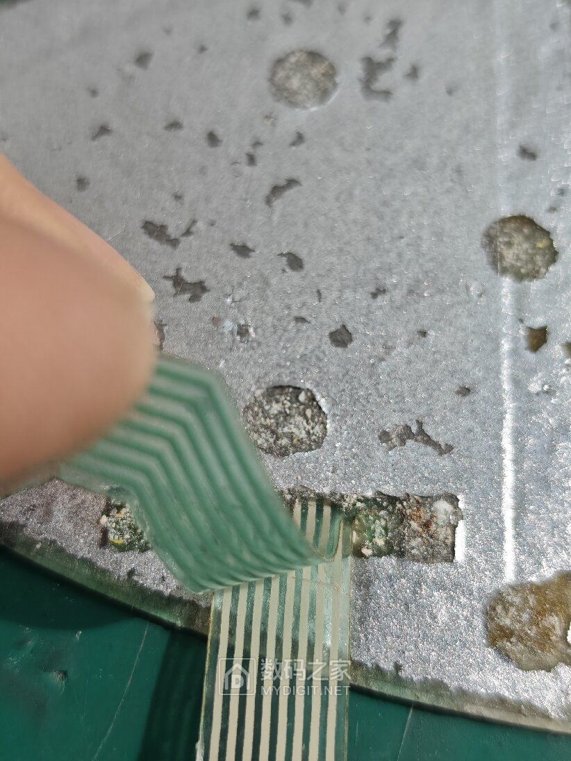

这种按键膜不是那种铜箔的,而是一种类似导电印刷涂料。
而且断裂的地方在根部,本来打算用雕刻刀刮开,再用导电银漆连接。
但是这里会弯折,操作空间也很紧张,修复的可能性非常低。
