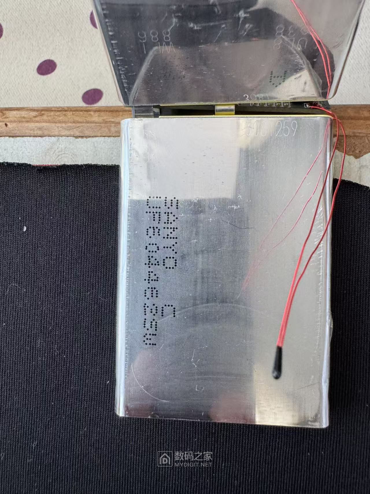

之前一个帖子是说拆魔狐MF12充电宝×的,近乎无损拆开了。(终于把魔狐MF12充电宝拆了,这么小的充电宝做工如此用心,确实少见! )
拆开后看到锂电池×是铝壳三洋锂电池,型号尺寸是604462。
网上好不容易找到一家,说缺货。
只好找软包锂电池了。这个尺寸也是少见,幸好找到一家有这个尺寸的,604462聚合物锂电池 3.8V 2570mAh ,而且还不带保护板,正合我意,买了两块。
装上去尺寸完美匹配,不过正/负电极位置有错位,对不上,简单飞线把电极焊好,做好绝缘,顺利点亮。
套上原来的外衣。
温度探头也摆好。
卡扣的外壳,轻松把外壳合上。
不过这是个防撬外壳,如果下次再要拆的话,又要花一番功夫。
小巧而强大的一个充电宝。
背面。
PD充电,C to C,触发9V档位,充电功率有16W多。
而换USB-A to C充电,应该是触发了QC,居然能跑到超过18W,超过PD C to C的功率,也是腻害!
让这充电宝继续发光发热。
完美收工!
