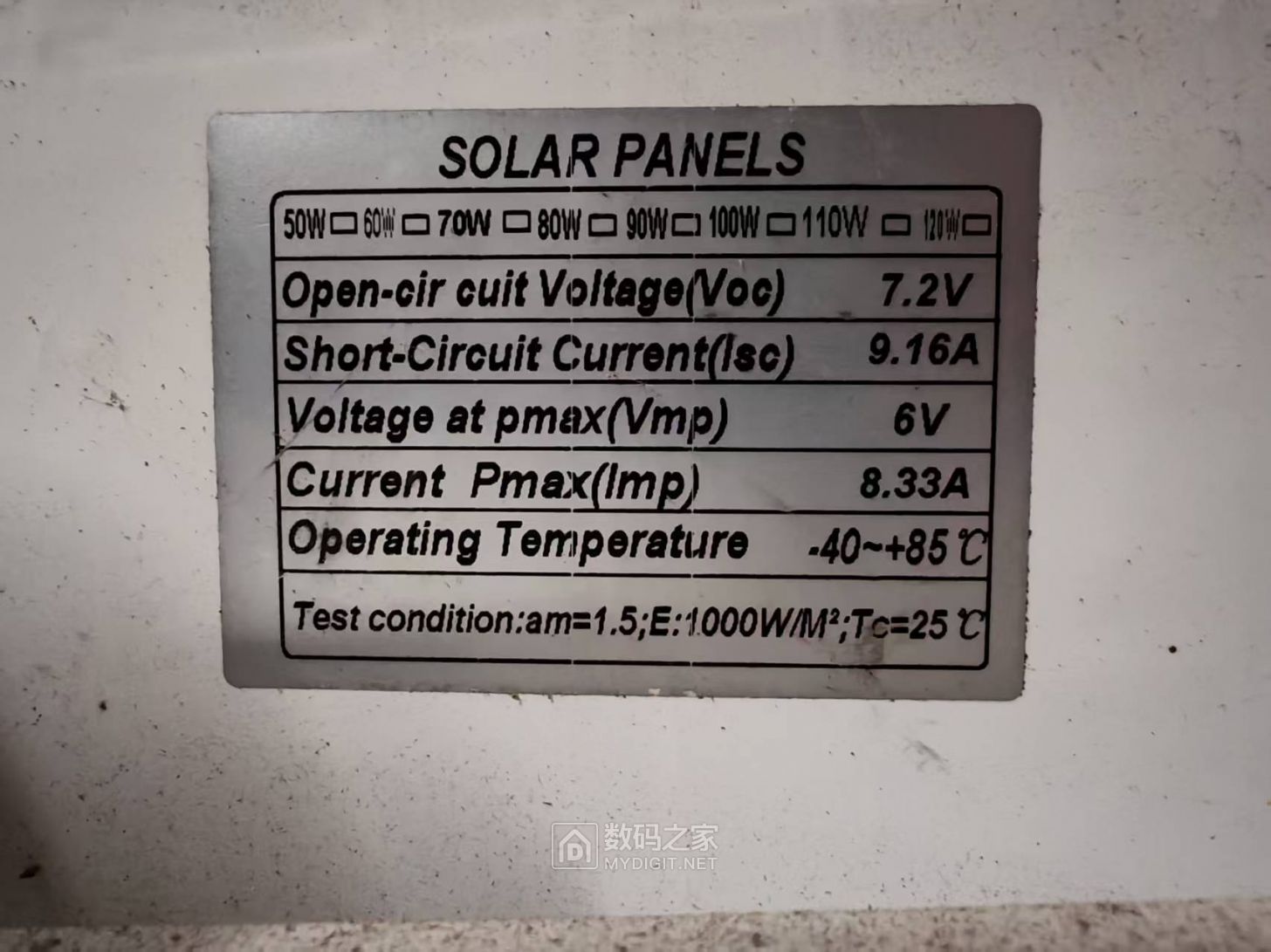

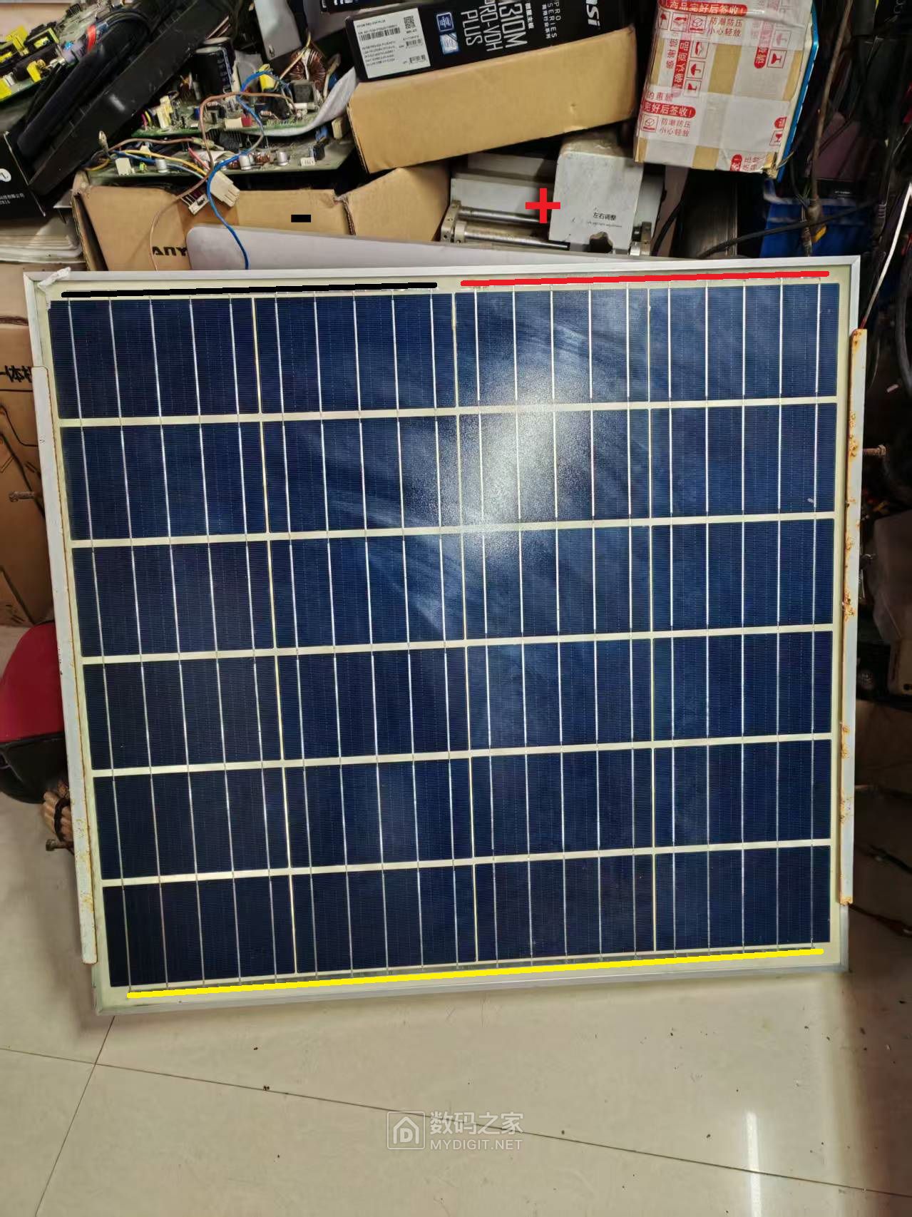

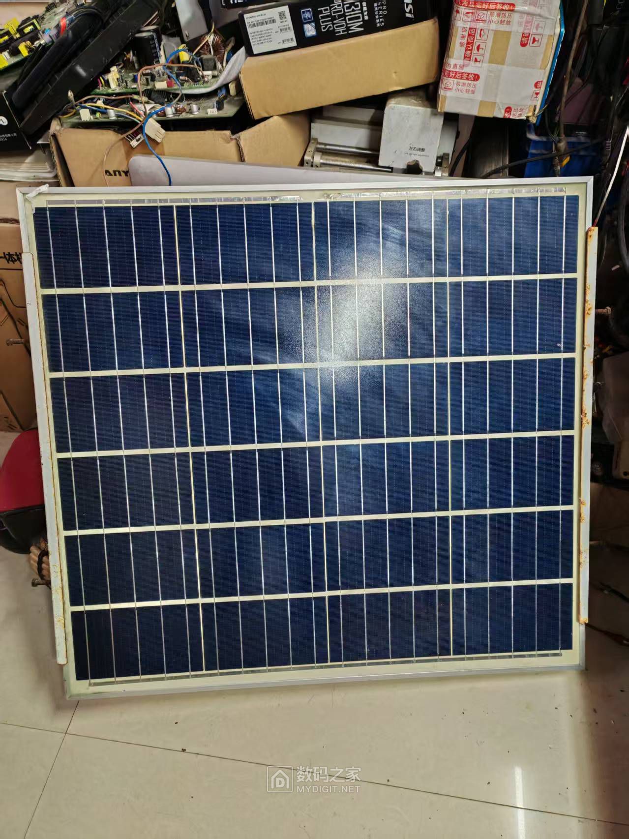

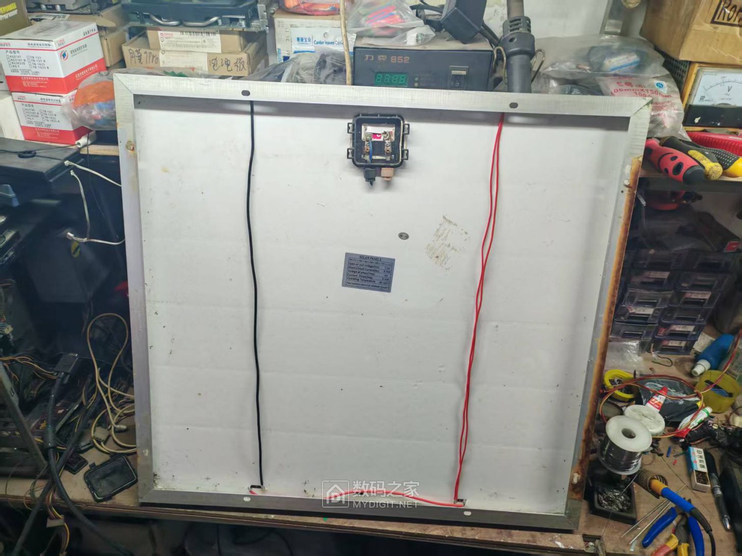

如题,有块闲置的铁酸锂太阳能灯光伏板,现在打算改12v替换楼顶20W12V光伏板自动灌溉电源,增加定时投喂饲料和照明。就怕手残像之前加装煤气延时关断把橱柜门给打爆了。传送门:DIY一个无人关闭燃气控制器-悲剧了把橱柜门打爆 - 创意DIY 数码之家
看图吧。
正面:
原走线拓扑:
铭牌:

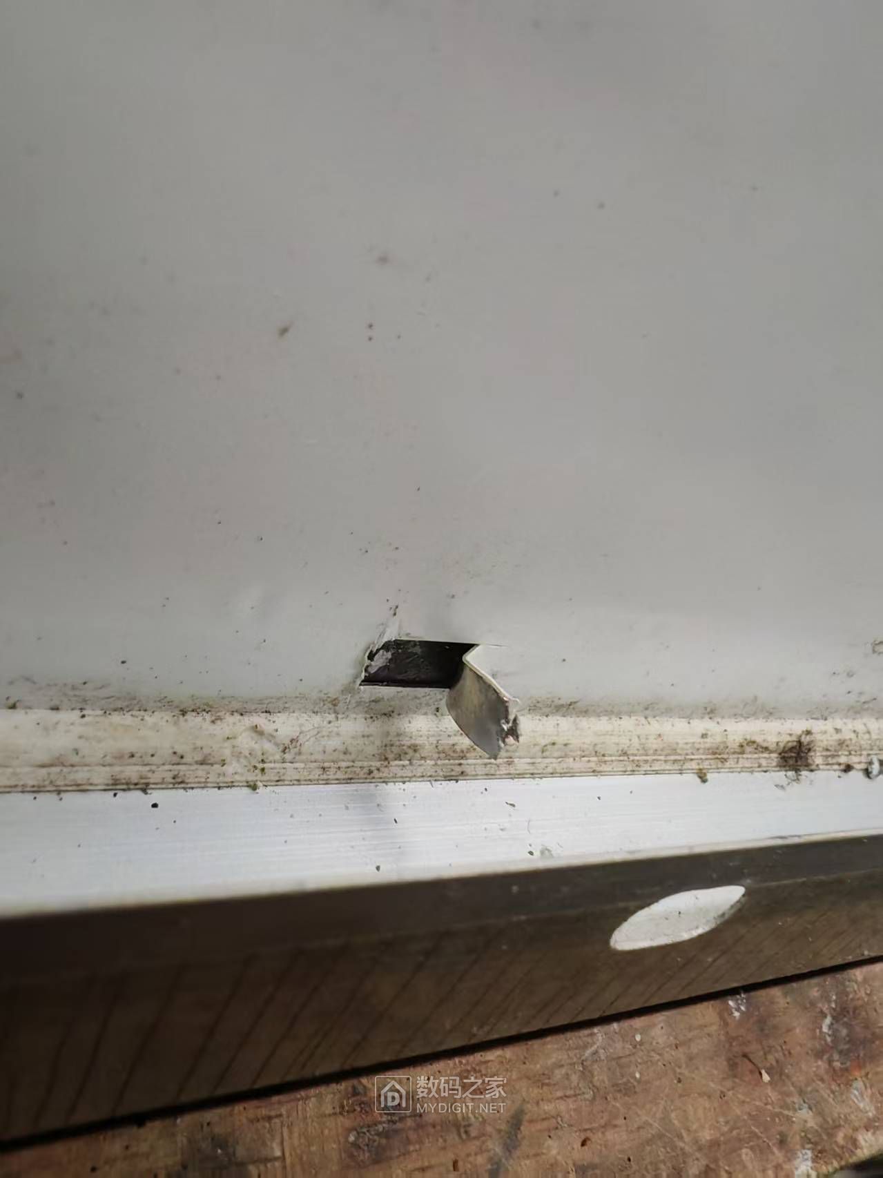

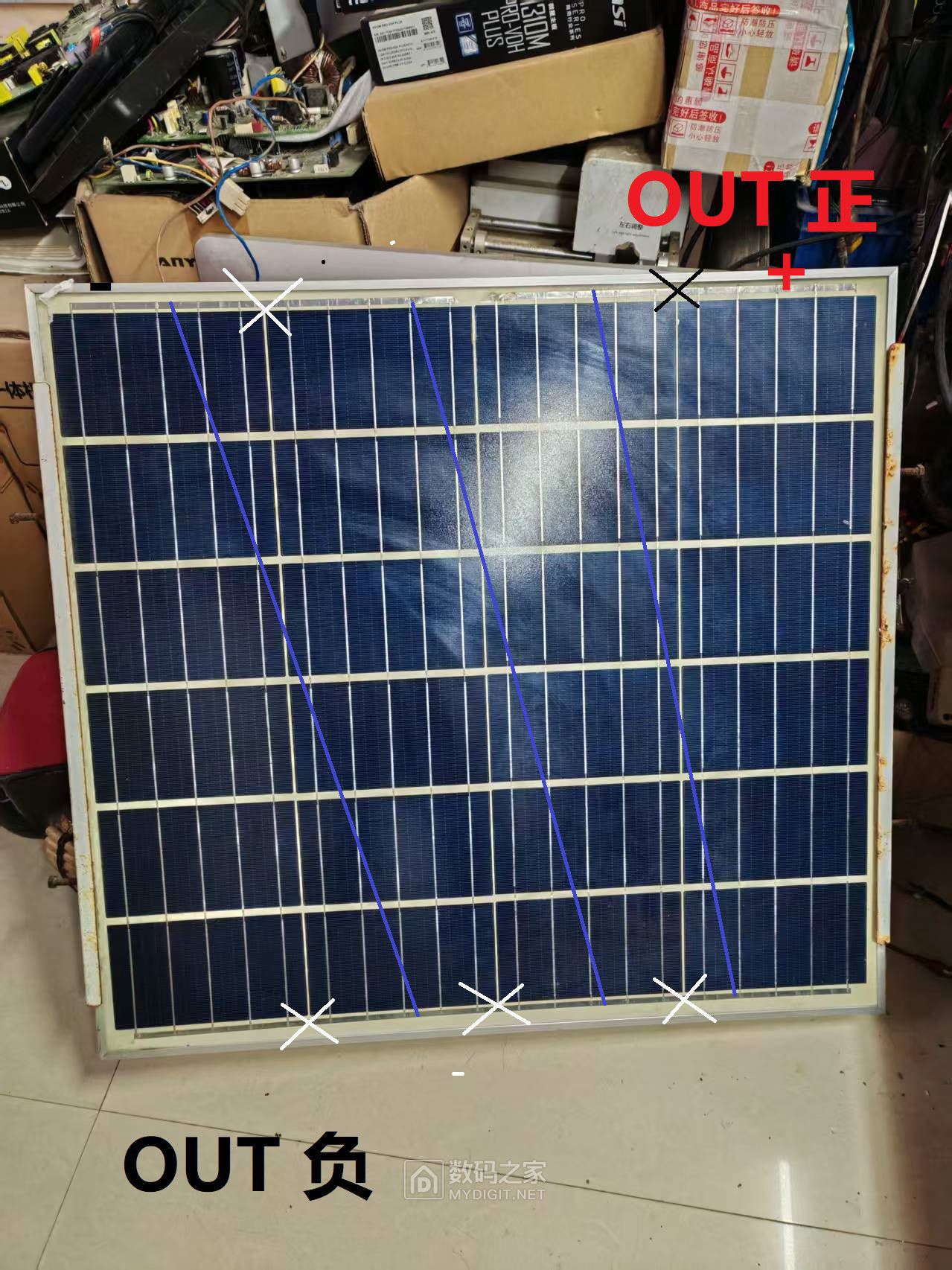

打算把背部白色的防水塑料刮开,切断连线,再飞线串联起来,行不能呢?没干过,担心弄报废。
经常不在家,没人浇水葡萄,诶。
感谢各位的意见,今天改装成功,用美工刀很好切,十几分钟就完事了。
另一边
连线方式,保留原来的集线盒。
