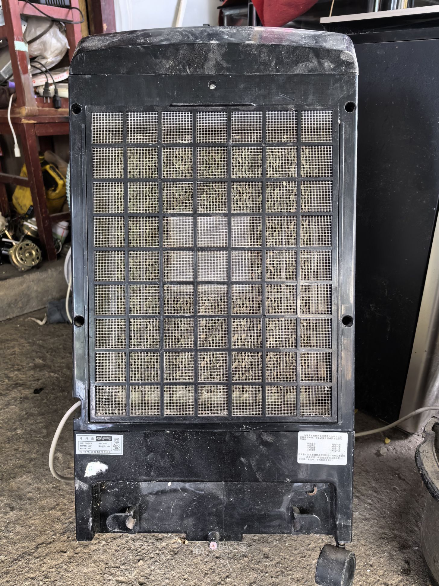

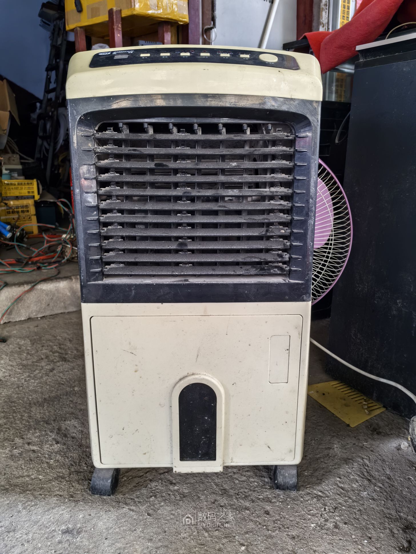

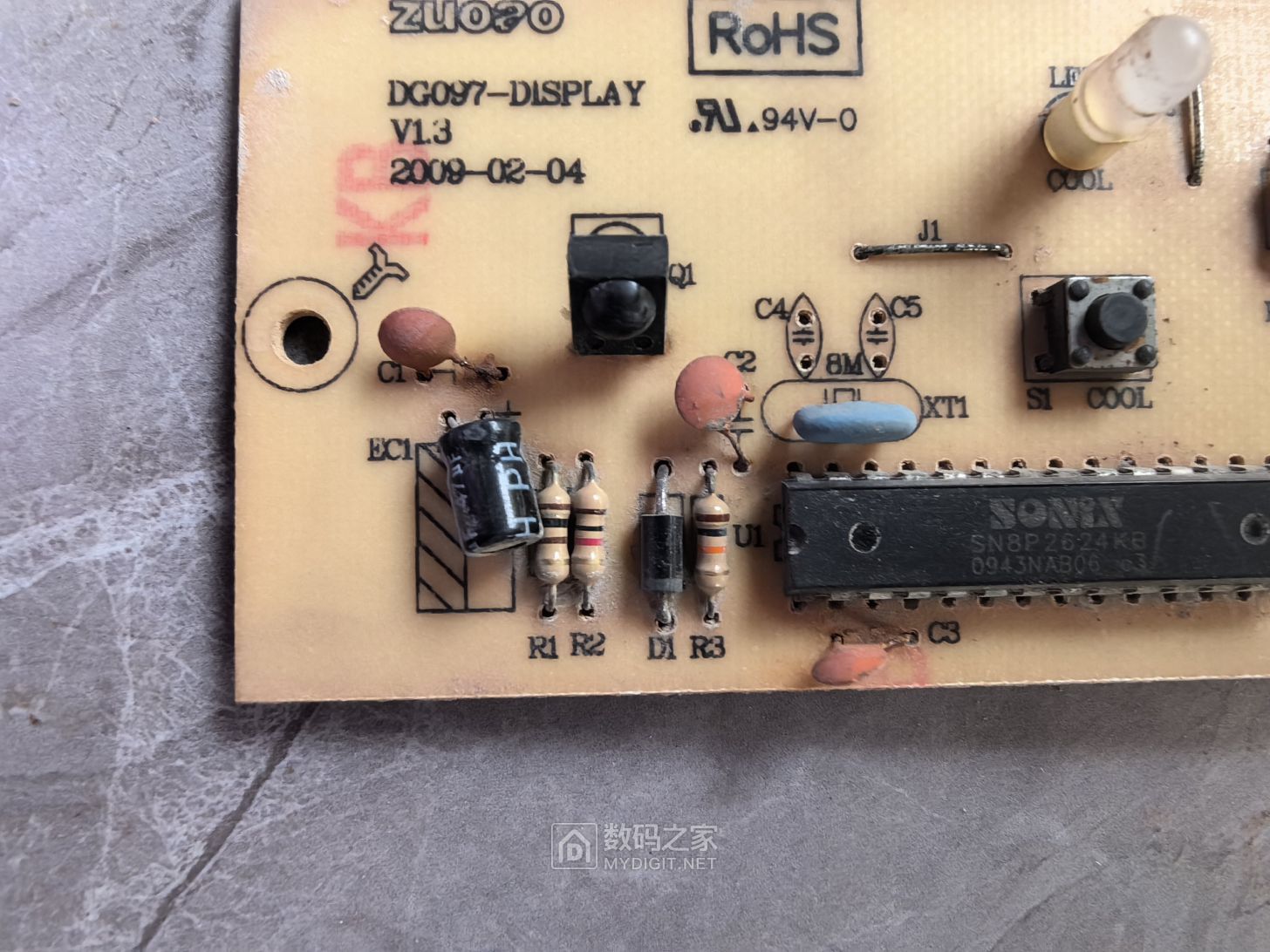

今天再拆解一台电风扇

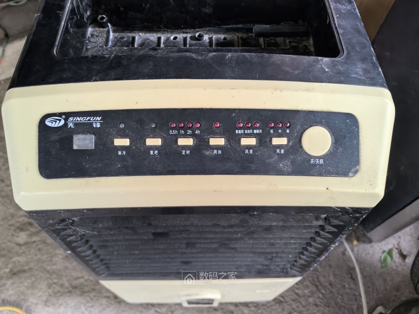

先看看上边按键部分
风扇的后面

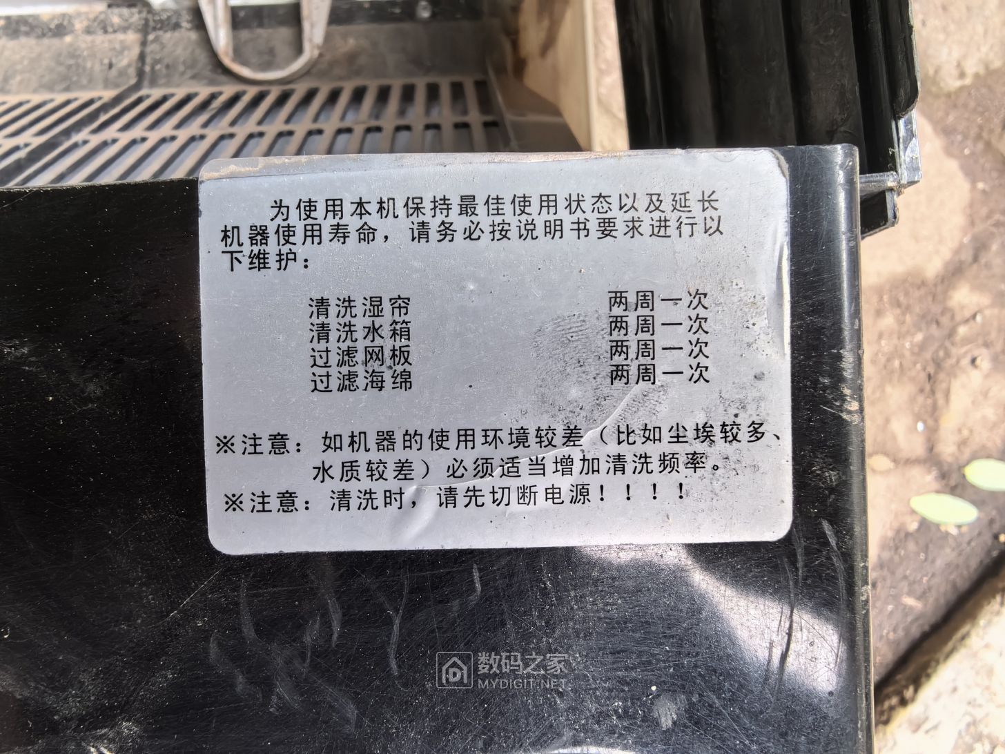

使用注意事项

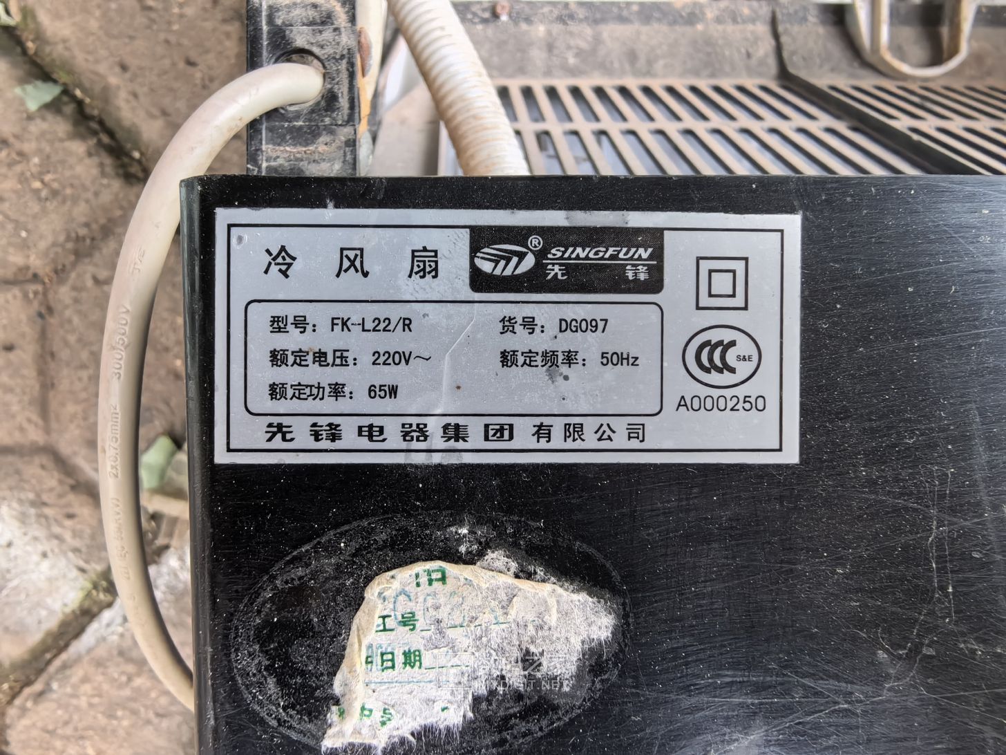

铭牌上的型号

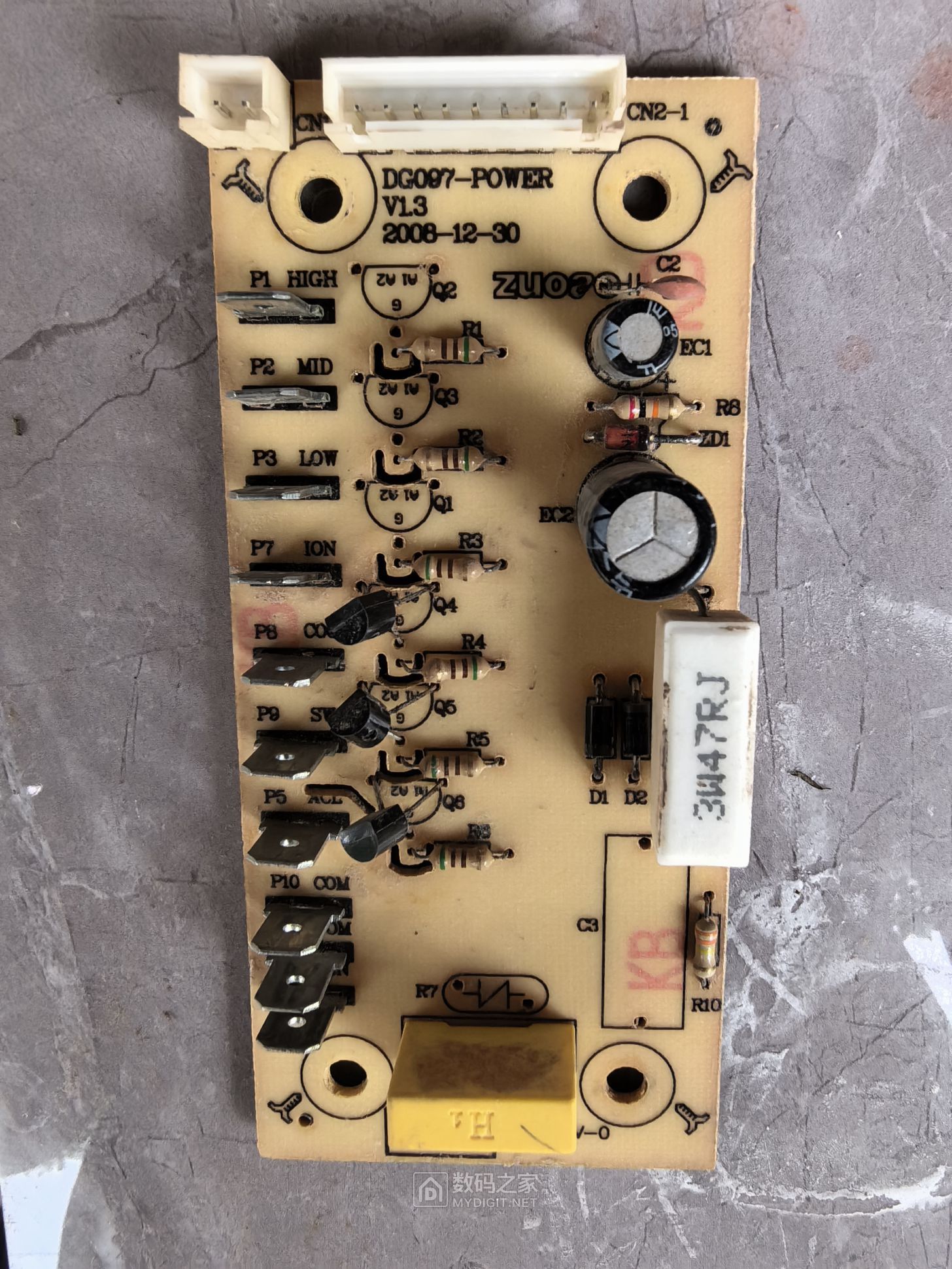

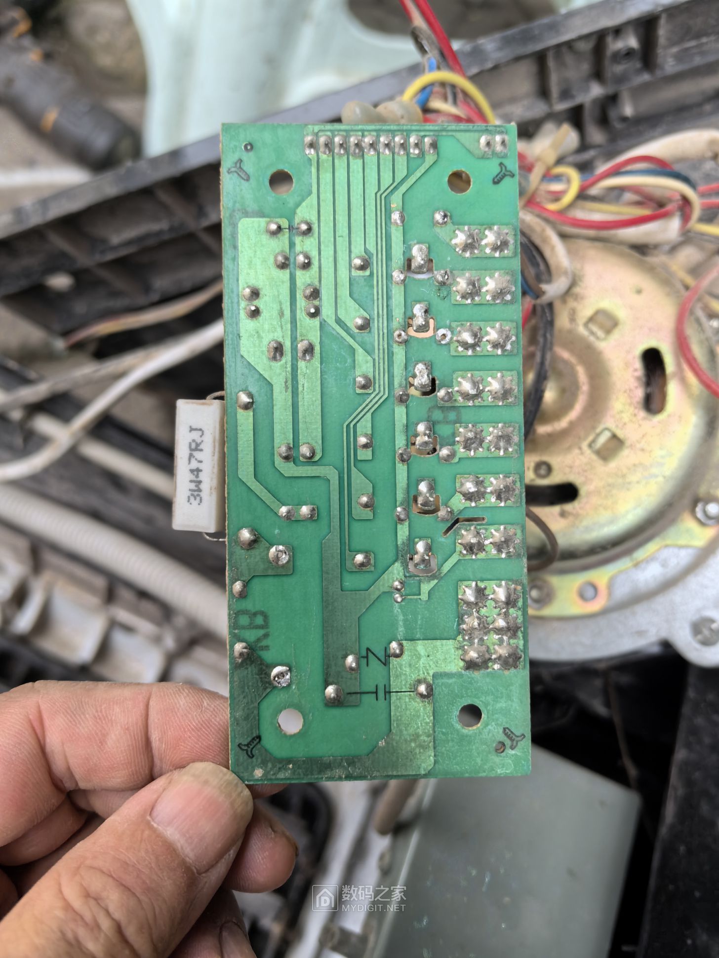

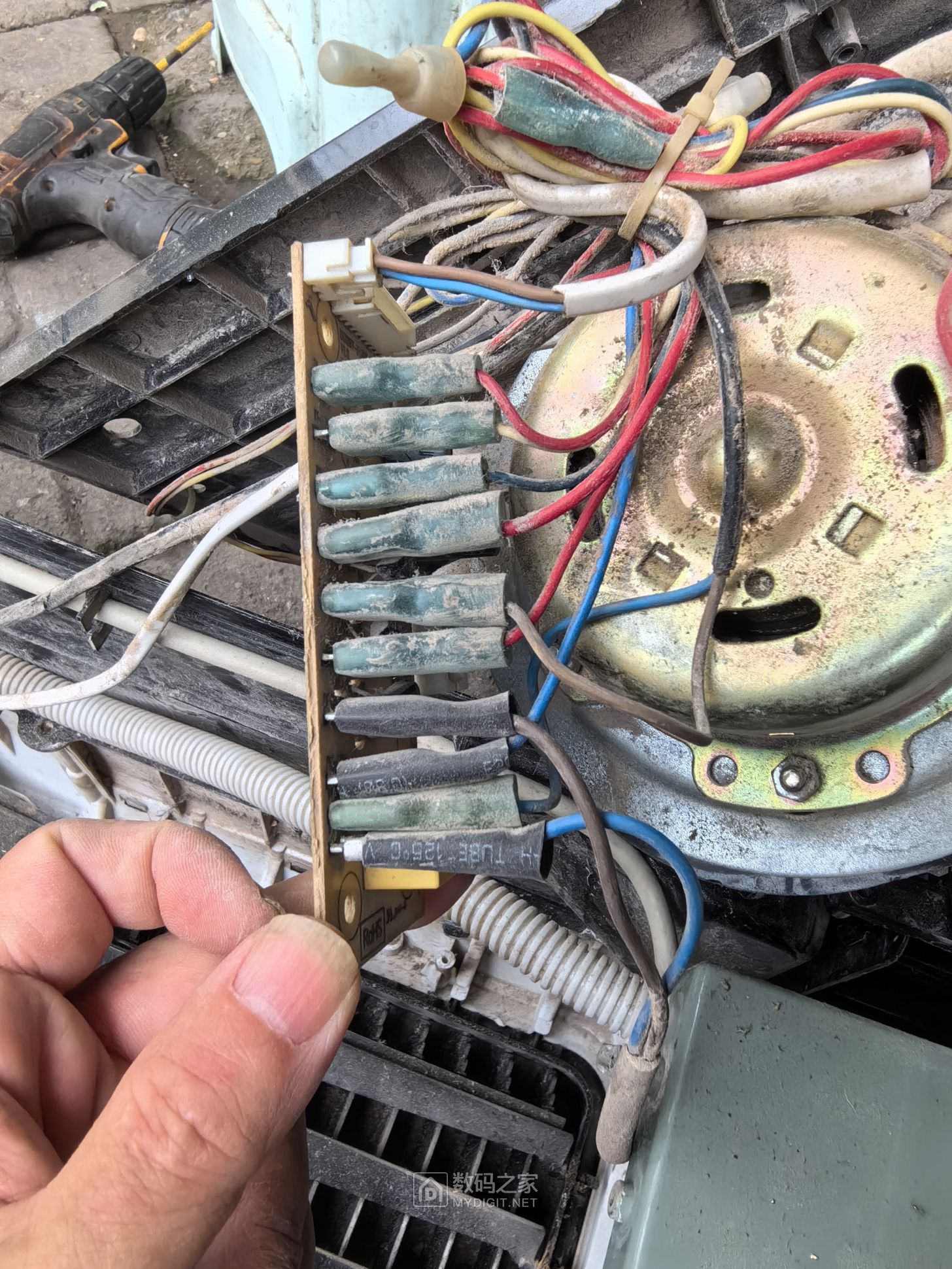

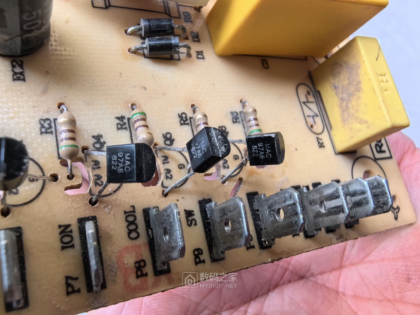

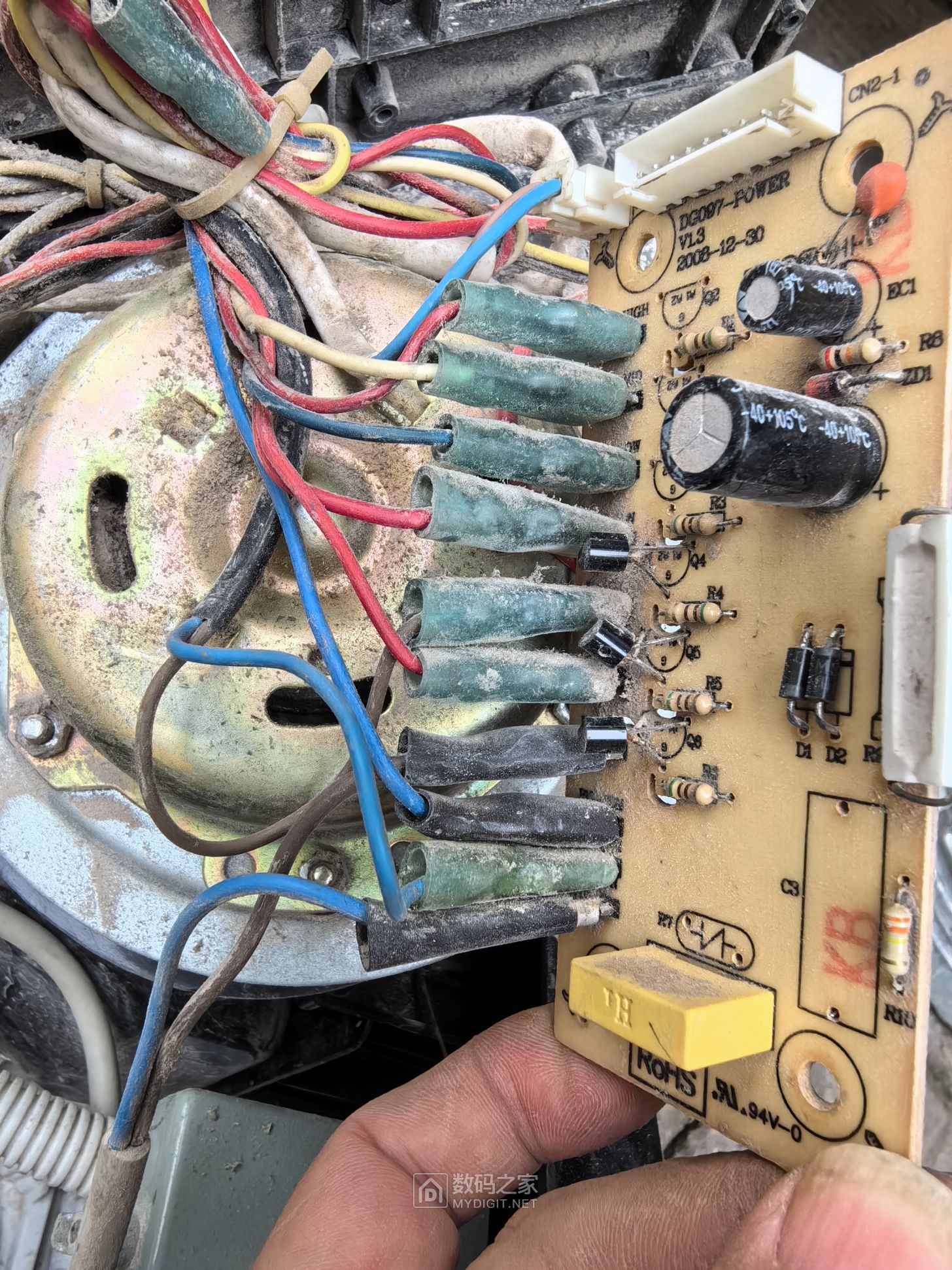

控制板接线顺序特写

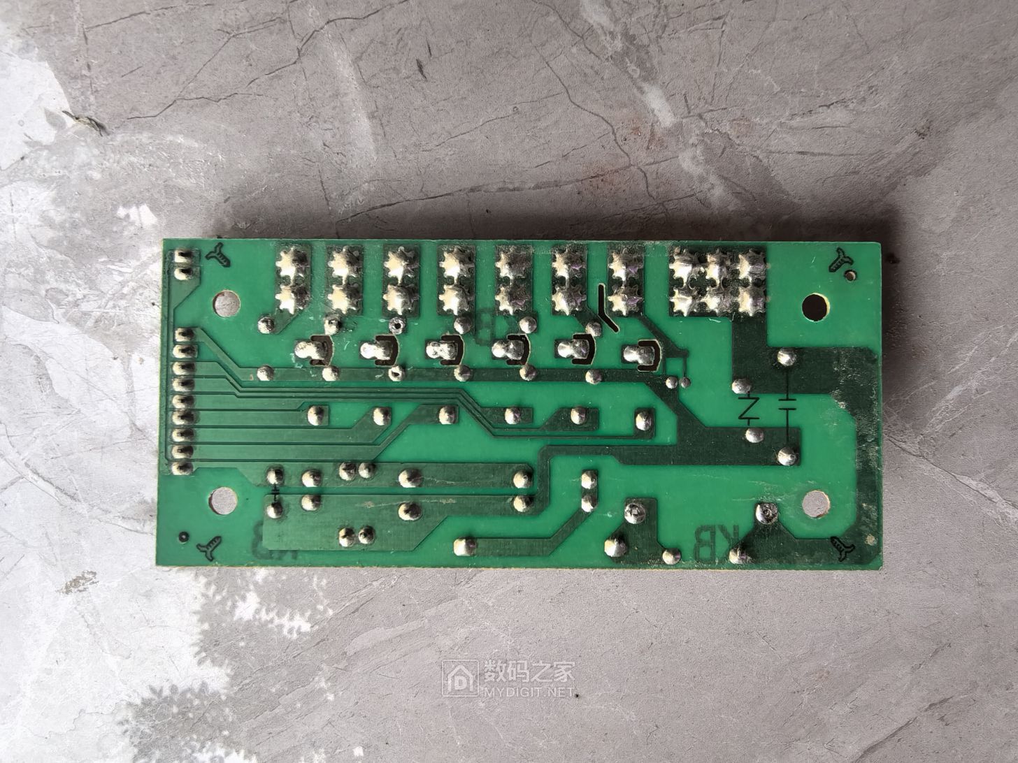

控制板背面
控制板正面

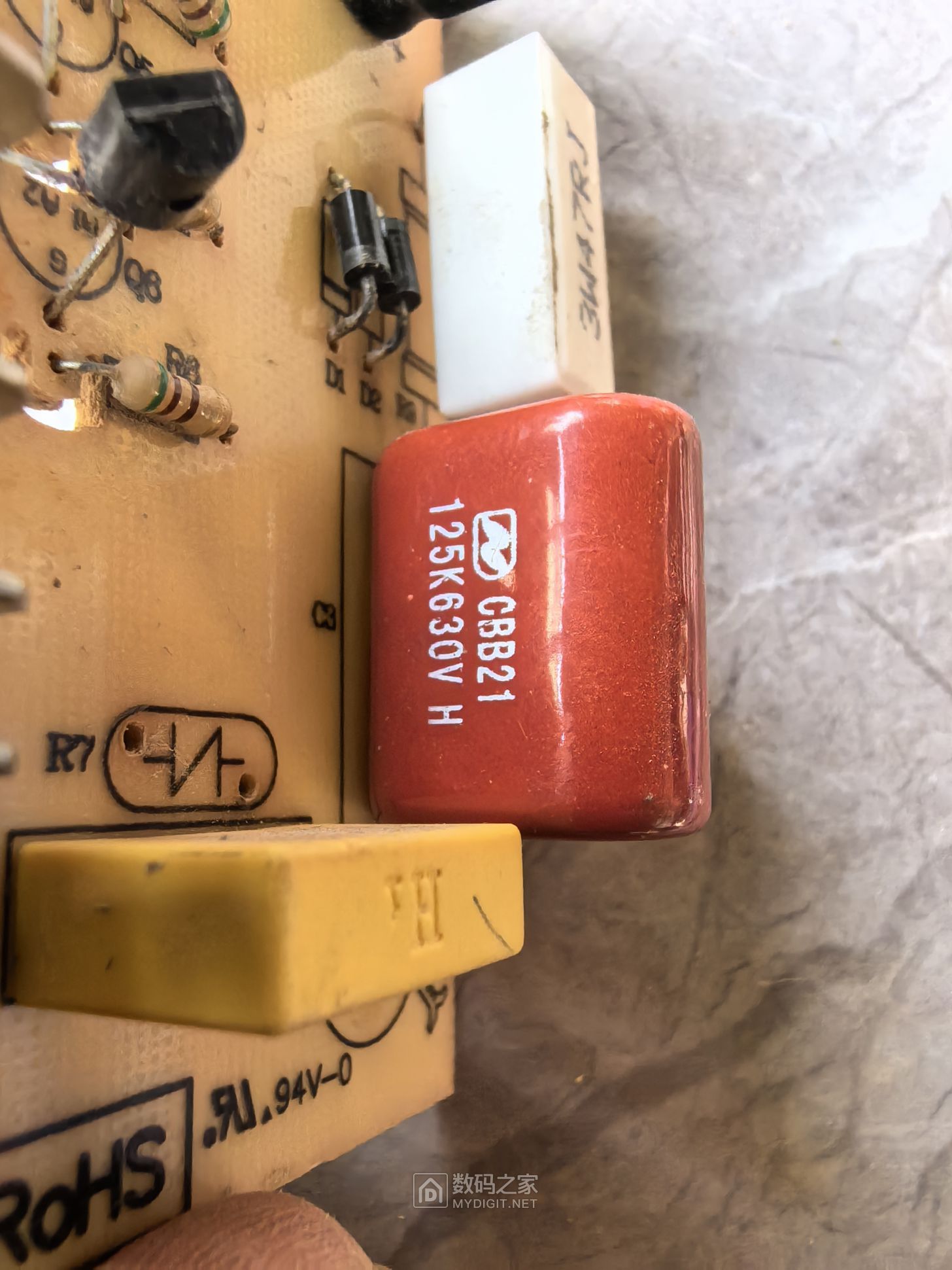

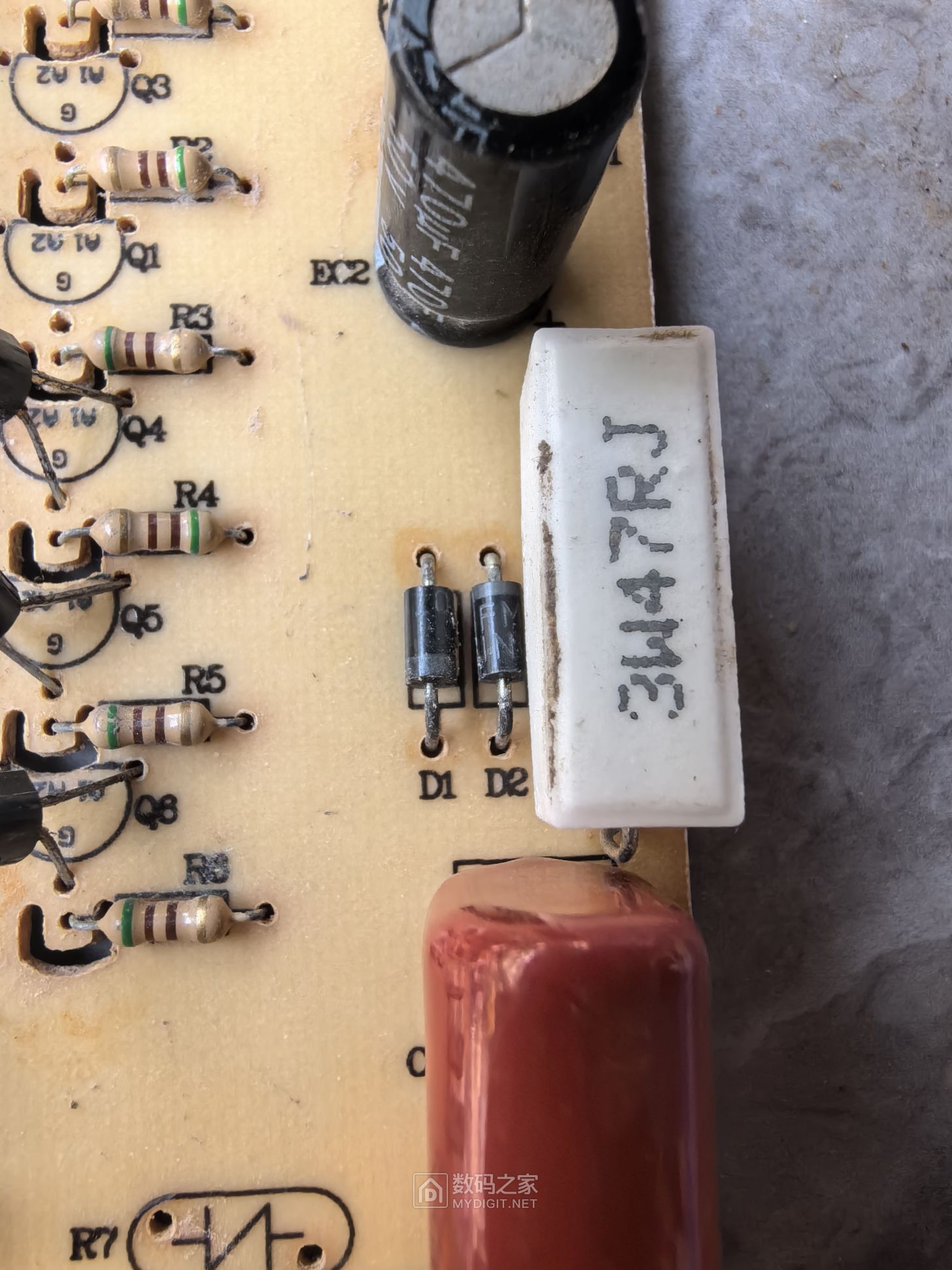

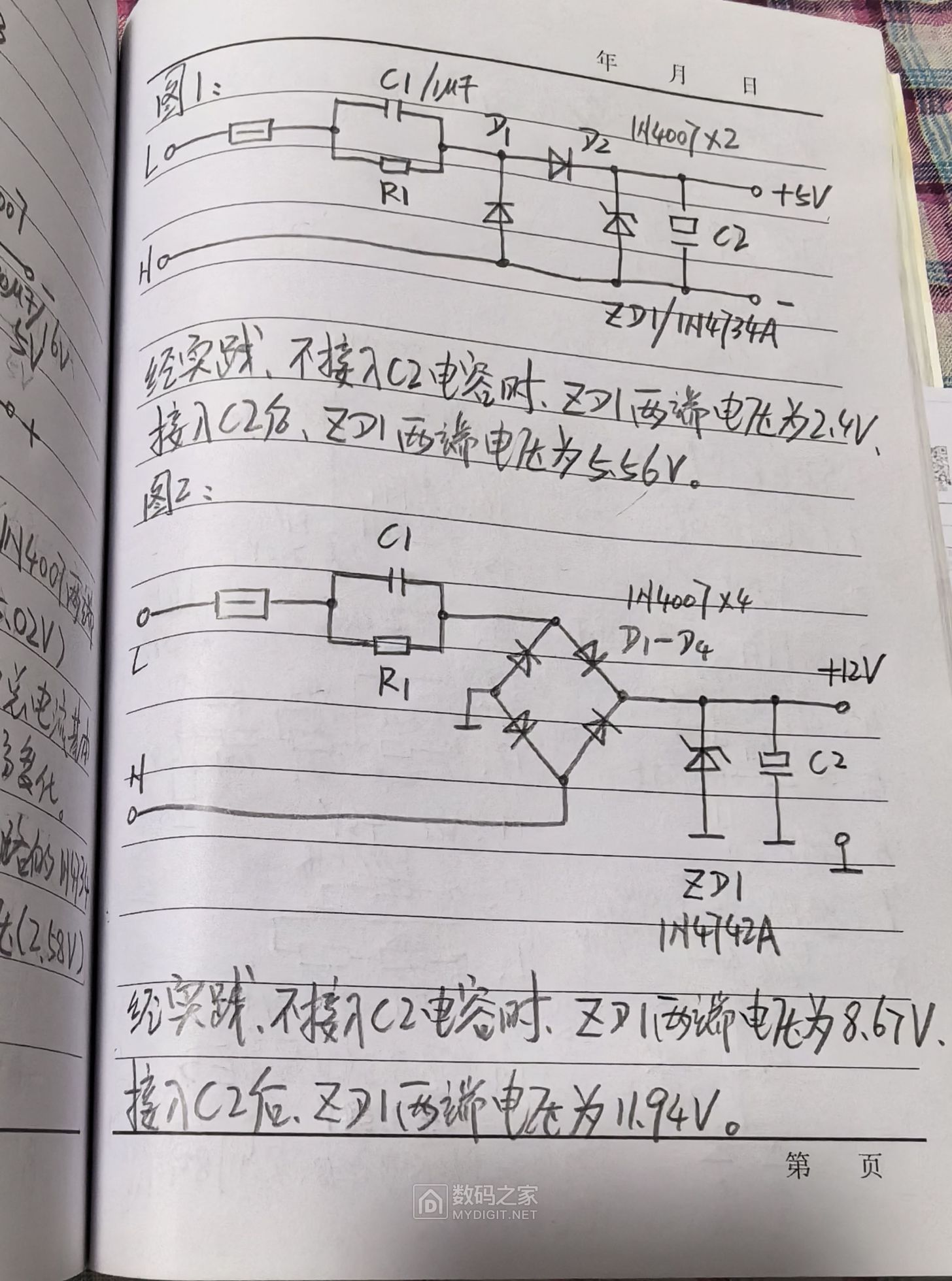

阻容降压采用CBB21系列的1.2uF无极性电容
D1和D2为阻容降压用二极管,可以参考下边原理图。
可控硅采用MAC97A6
主板背面无原件

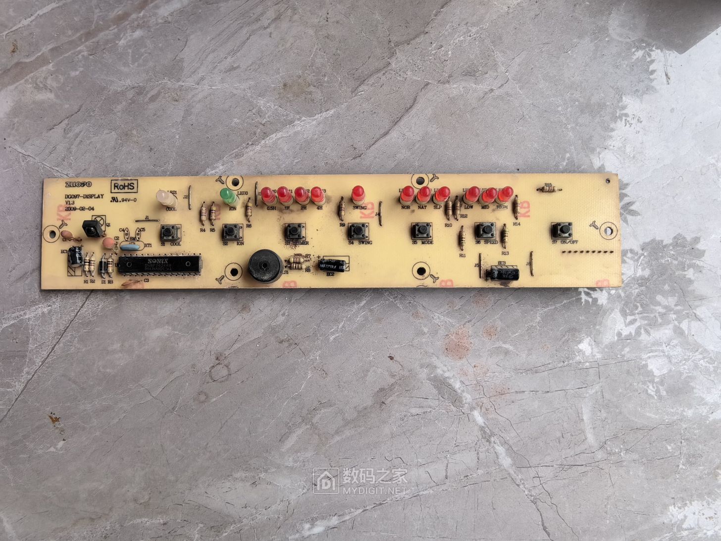

按键板正面

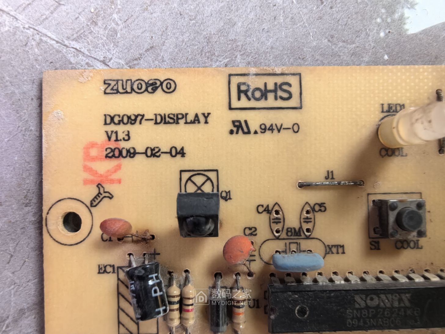

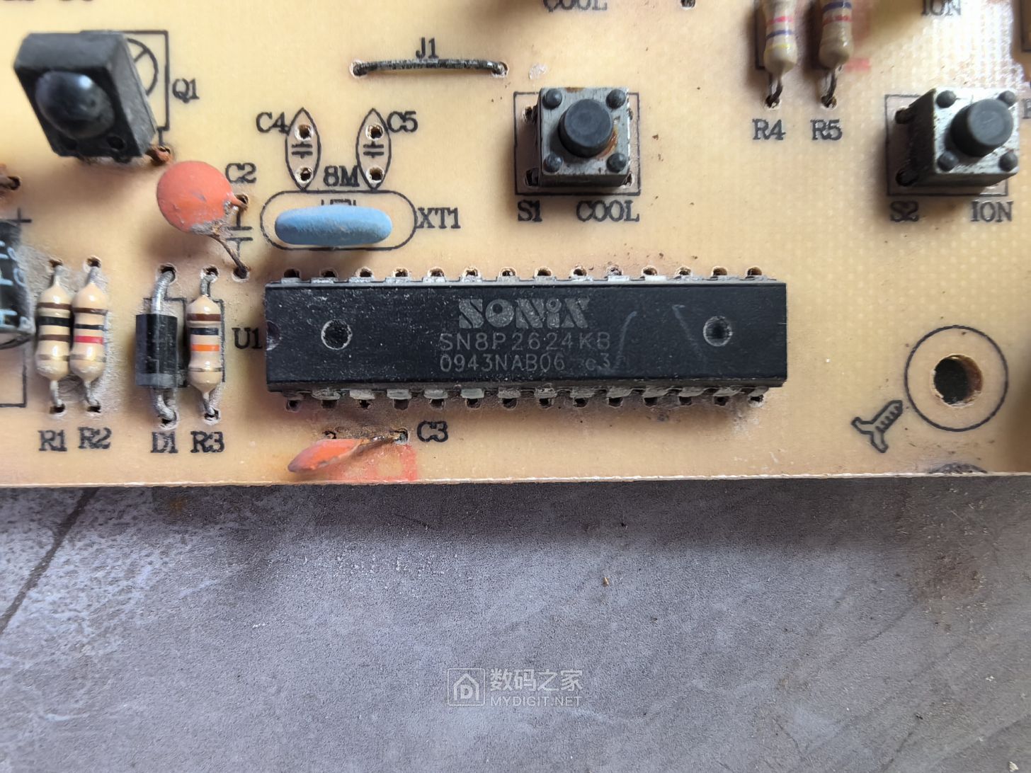

按键板主控芯片为SN8P2624KB
按键板的型号
遥控接收头

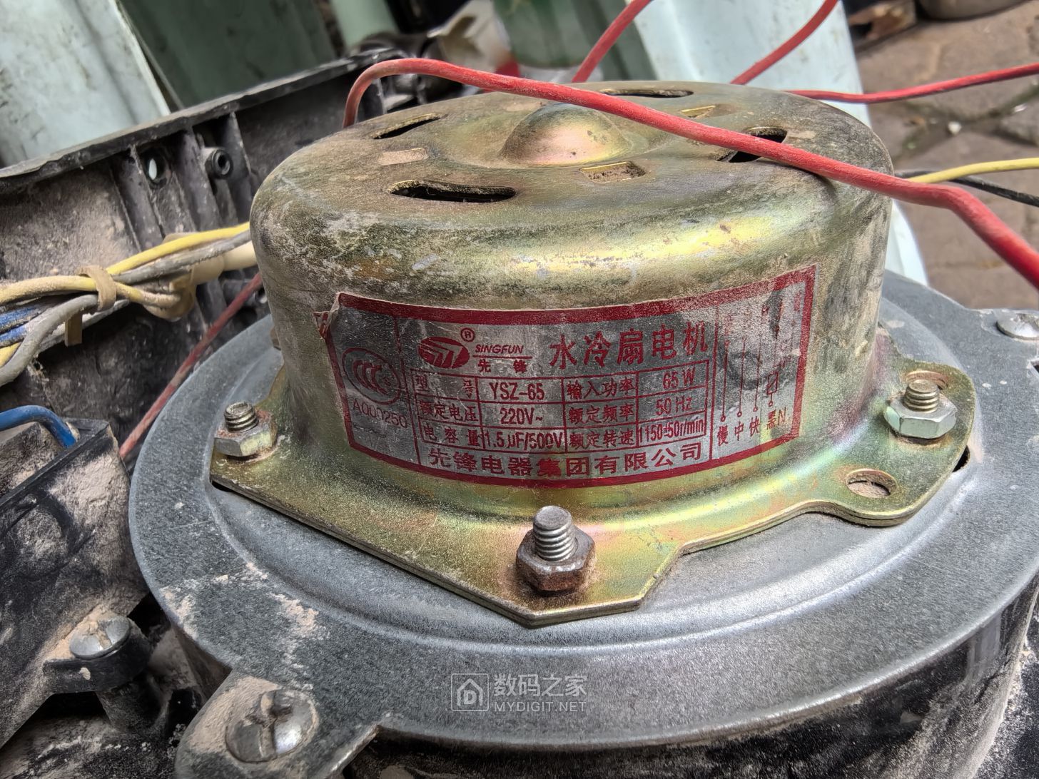

最后看看这款电扇采用的电机,应该是铜线圈电机。
