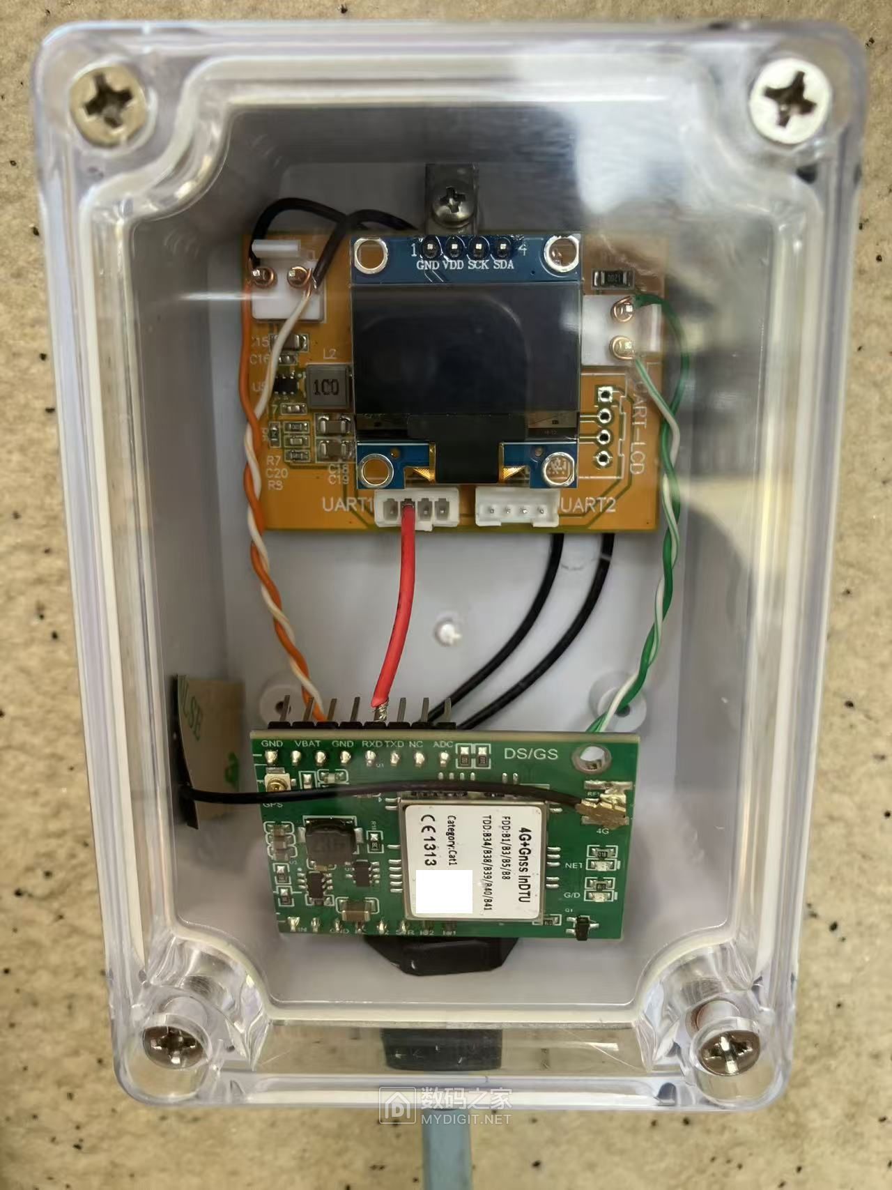

7kw直流充电桩,为了让它显示出实时充电数据,先给它做了个显示屏,原帖在这里:https://www.mydigit.cn/thread-620084-1-1.html,
但是还是觉得不便,然后拿了个DTU模块,将需要的数据通过串口发出来,再通过DTU发送到服务器,一秒一次,在服务器上进行记录。

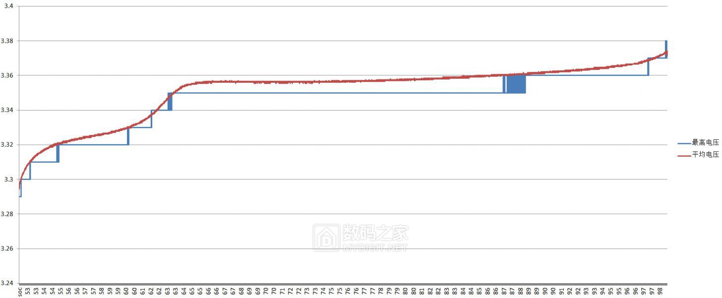

昨天从53%充电到99%,记录图表如下:
平均电压是指电池包总电压除以电芯节数,最高电压是指最高的那个电芯电压,由于最高电压取样只有两位小数,现在看起来应该是忽略了第三位小数,而不是四舍五入。
从图表中可以看出,从53%到63%这段电压上升还是很快的,然后从64%开始,电压上升就非常缓慢,直到97%,电压开始上升加快,到99%停止充电,此时显示最高电芯电压3.37,最低电芯电压3.36(最低电芯电压只有在停止充电时候才能显示出来,正在充电时候数据是不包含的),也就是说一直到99%,电芯电压一致性还是非常好的。
根据早期数据,从99%到100%这段时间,是BMS校准的时间,由于电芯的不一致性,电芯电压会差距越来越大,到达100%跳枪的判定标准是最高电芯电压达到3.8v,此时最低电芯电压才3.4v,所以我现在不让它充到100%,只充到99%即截至,我的计划是只有跑长途之前,充满到100%校准一次,其余时间都充到99%,这样可以减少电芯达到3.8v高电压而产生的损耗。
