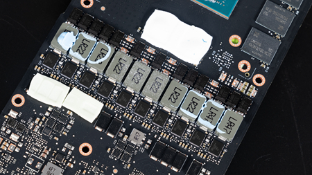

RTX 2080 SUPER的PCB除了GPU核心与RTX 2080不同之外,其他部分均一模一样,散热器是全尺寸均热板,可以将热量更快传递到散热片上,而且针对每一个显存、关键IC、MosFET都有导热硅垫帮助导热。
RTX 2080 SUPER配备的是TU104-450核心,台湾封装,8颗GDDR6显存 (除了核心上方的4颗显存颗粒,旁边白色导热硅垫下面覆盖的也是显存颗粒,由于公版的这部分导热硅垫一撕就碎,就没有揭下来,望读者见谅),单颗 仍然是1GB容量,位宽32bit,8颗一共组成8GB的容量、256位宽,要注意的是显存颗粒换成了三星的,而不是之前美光的。
供电方面是8+2相供电,其中8相给核心供电、2相给显存供电。MosFET来自安森美的FDMF 3160,手中这块公版上的PWM控制器实在看不清型号,不过估计仍然是uP9512。
