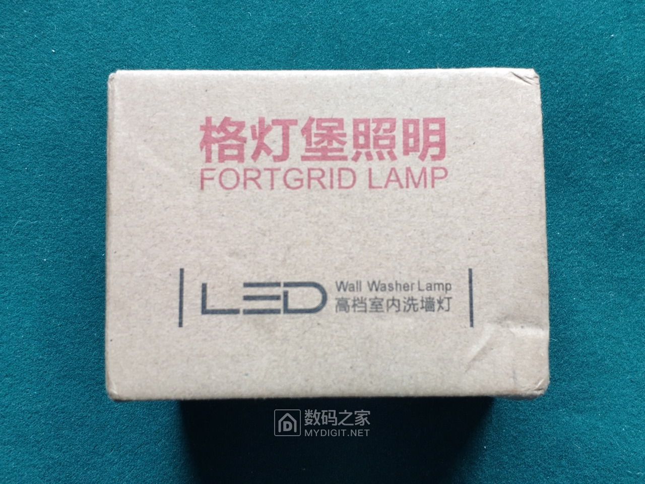

还是有包装盒的

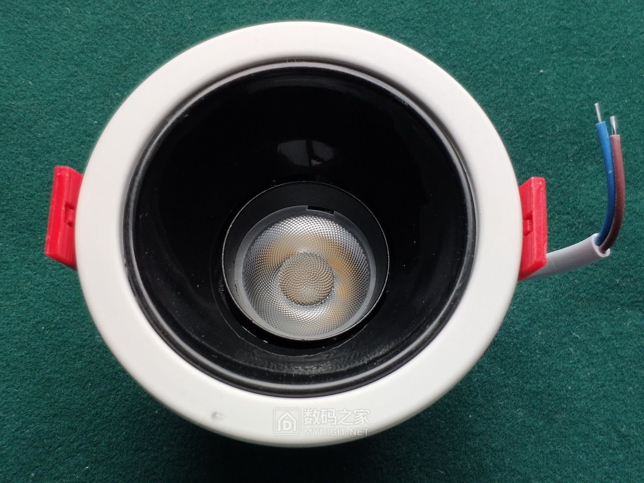

正面看都差不多

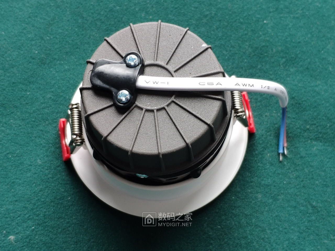

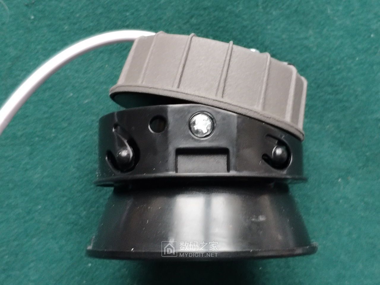

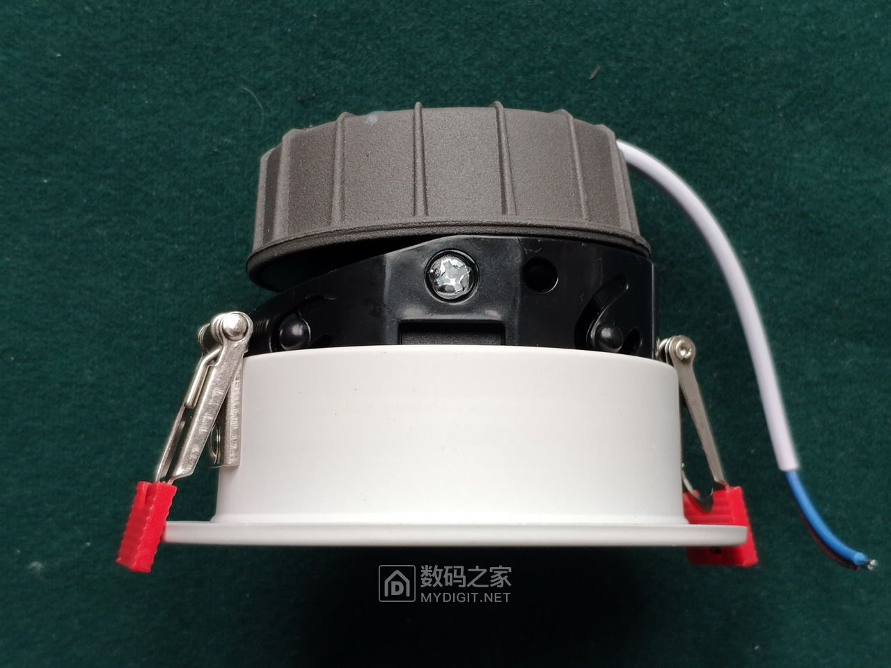

这铸铝壳的散热肋片聊胜于无,也没有外置驱动
侧面样子差不多

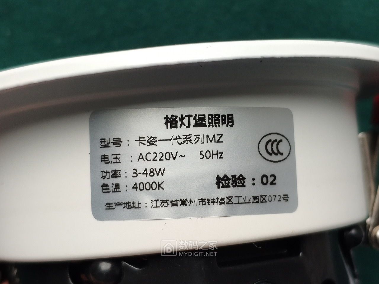

贴纸内容比较简单,看来也是各种功率通用的

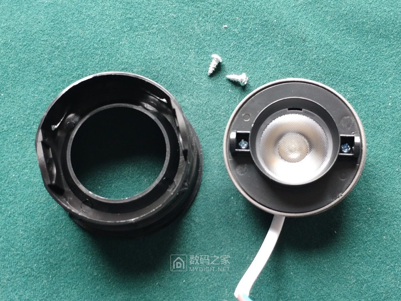

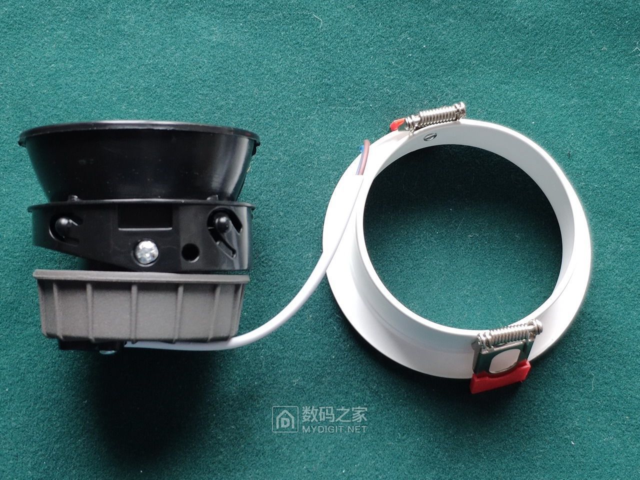

拆吧,结构基本一致
一样可旋转、可调角度

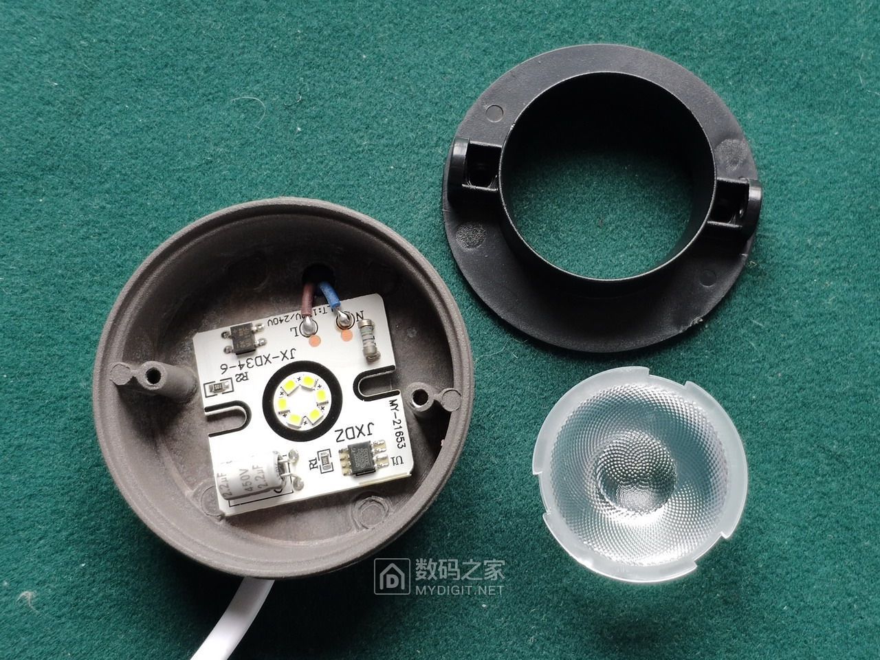

继续拆,结构基本一致
拆掉透镜及压板

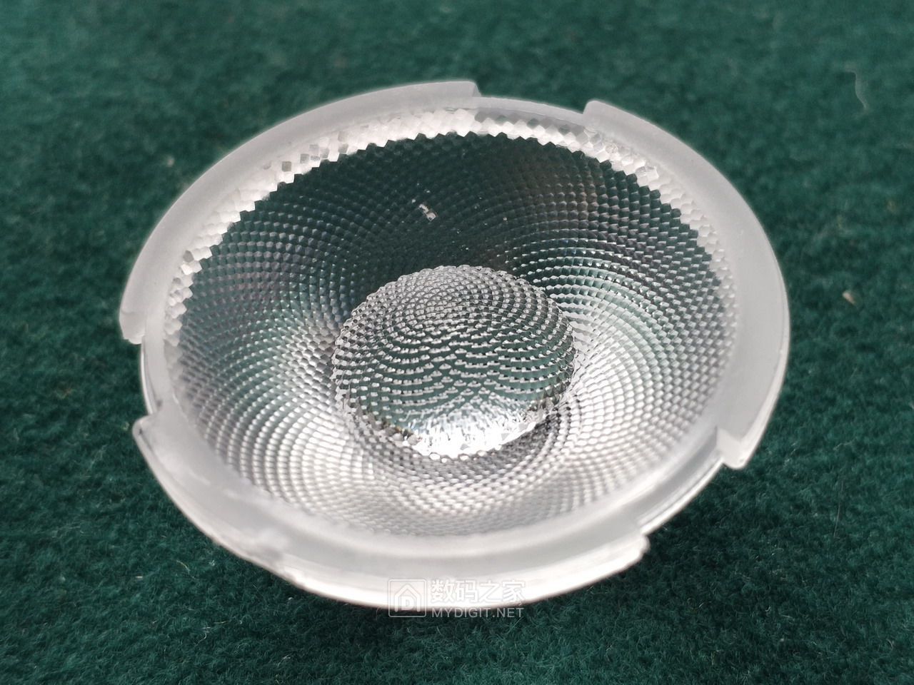

透镜

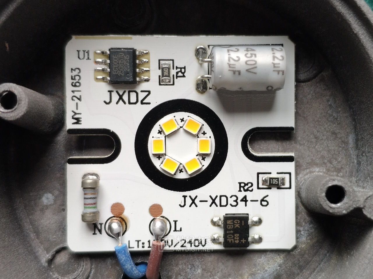

灯板

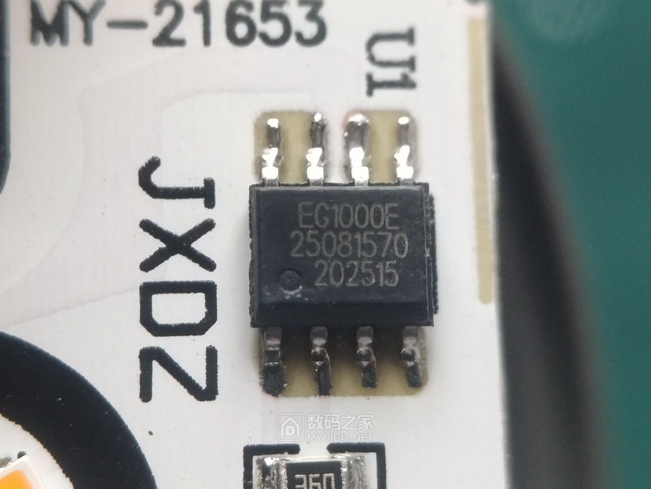

集成驱动了,一样都是线性恒流的
线性恒流控制芯片

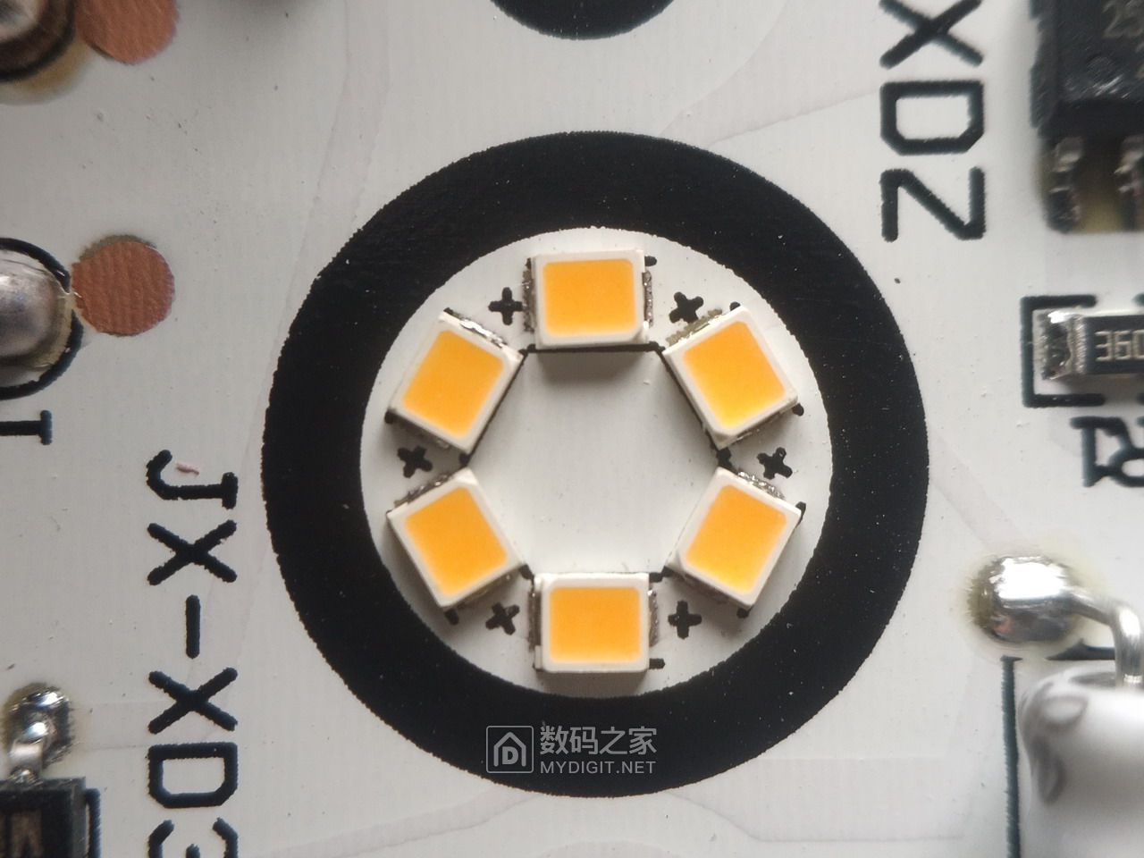

6颗2835灯珠,肯定是高压的

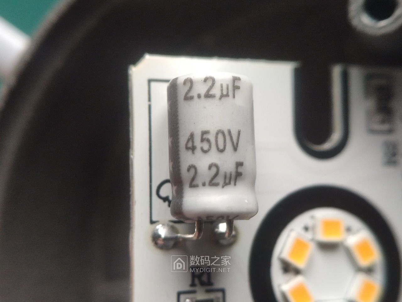

滤波的高压电容,可以大大改善频闪

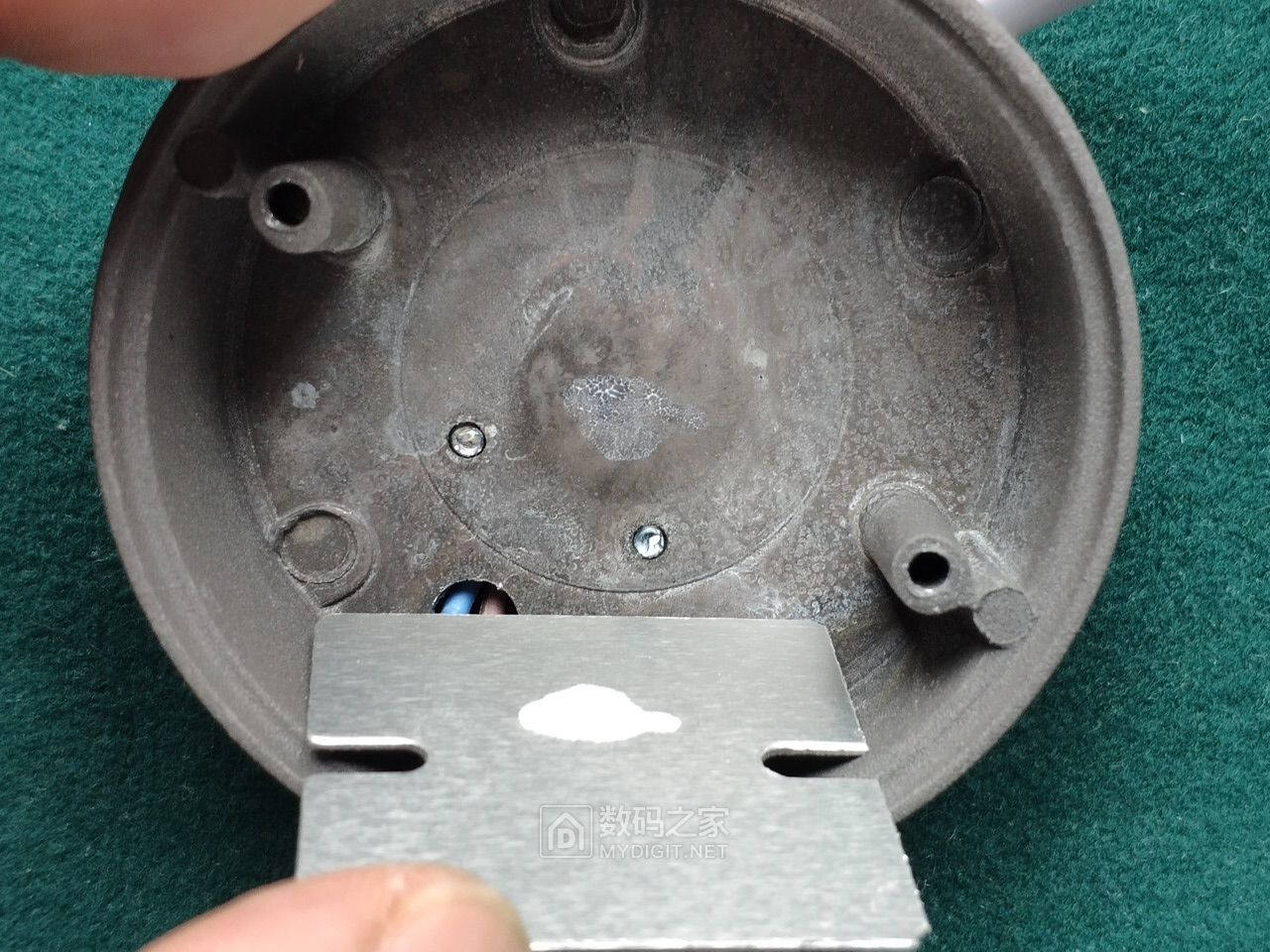

灯板是铝基板的,几乎没有导热脂

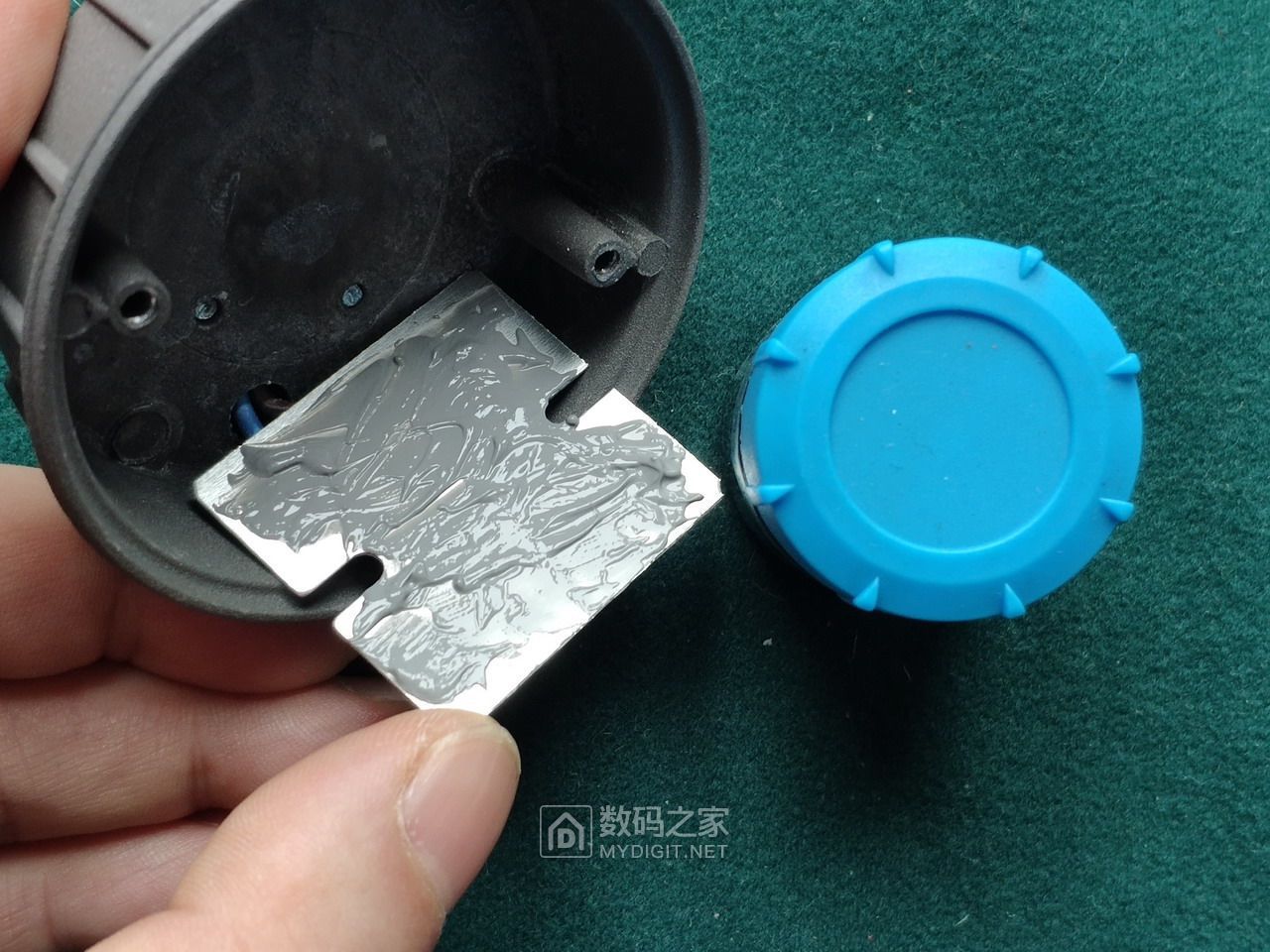

好吧,偶自个加

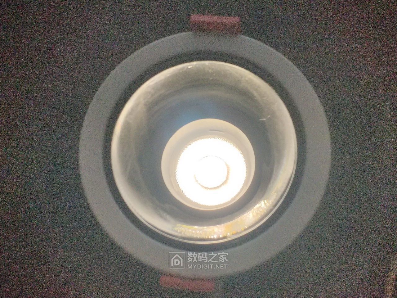

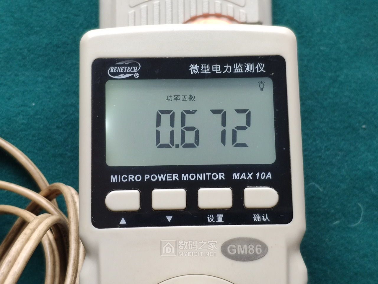

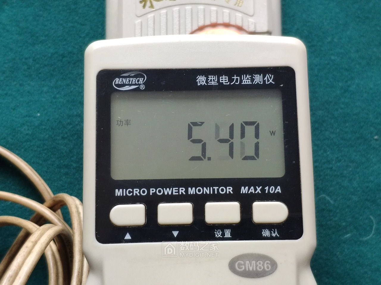

重新组装好,通电测试

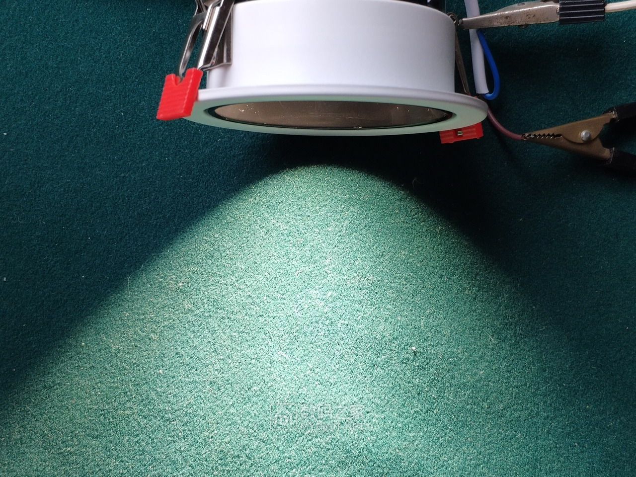

4000k还是偏暖色的
光照角度也差不多
功率说好的7W,怎么就缩水了呢
大概只有同样标7W良印的一半多点
对比下来,这个灯各方面的质量就明显差一截了!
