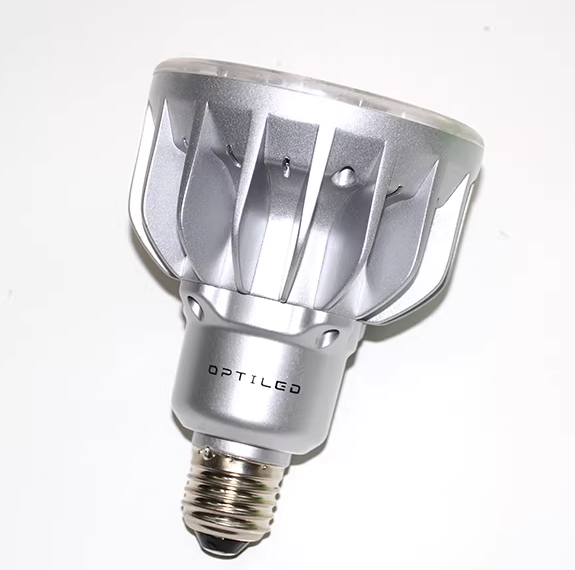

前些年买过很多奥的亮LED Par射灯产品,这个牌子也是我在论坛里无意看到的,第一眼看过去非常像是复合防爆标准的产品,当时赶上优惠价格,价格不高我看介绍非常满意,在深入了解这个牌子是个挺好的品牌,当时还有他的官方网站,做的确实很精美简约,我看待事情目前就是越简单简约,不浮夸,那么产品一定非常好,不过度宣传,并且他这个样子也不是普通便宜货能做出来的,于是买了几个。对了忘记说了,这个品牌的LED照明产品,用到的光源全都是CREE的,就是美国科瑞,是我更早年间玩手电的时候非常仰慕的一个品牌,感觉他的一个灯珠都价格不菲,当时还是CREE Q5,配合一个可伸缩的塑料透镜,就能照射的很远很远,目前我对CREE的灯珠印象最深的依旧停留在那个手电筒的时代,功率应该是3W吧,带基板的那样子。
没错,这个射灯啊,用的也是我刚刚描述的手电筒里用的灯珠,那么可见这个射灯是比较早年就设计生产的LED照明产品了。我刚说了单颗灯珠功率3瓦,那么他是7颗灯珠,而且每一个灯珠都配合了一个磨砂面颗粒透镜,整体压铸在一起,散热鳍片目前是我见到的最凶狠最厚实的材料了,真的舍得用料啊,可能也是早年间首次制作LED产品,下手没轻没重,生怕用料不够扎实影响了品质口碑。 电源部分也都是灌满了密封胶,几乎不可修复,当然这玩意儿根本也不会轻易损坏,3瓦一颗灯珠,7颗的话功率能做到21瓦,可是只标注12.5瓦的实际功率,这样来看,只让灯珠承担了标准功率的55%左右,再加上这么变态完美的铝合金散热块,那可不得寿命奔着35000小时去嘛,实际点亮的时候,基本没啥温度,温温的而已。
后期在小黄鱼上面陆续看到有人在卖,都是撤下来的,一个好像也就不到十块钱,我又陆续都给买了,下来也就是花了200的样子吧,买了不少,是黄色的光线的,在家里对着天花板照射,可以得到浸满全屋的柔柔的光线环境,非常舒服的感觉吧。我用的是最简易的E27带开关的灯口,直接插在墙上的,就在前几天晚上我开灯的时候,突然亮了一下然后灭了,我还怀疑是我灯口质量不行,因为之前这种塑料灯口总出问题,我也是买了很多,坏了随时换掉顶上去再用,都是灯口先坏,灯泡极少坏的。换了好几个灯口,这个灯依旧是不会亮,那我才知道原来是这个灯坏了。
拆出来一看,应该就是驱动坏了,灯板还是好好的,留给其他灯体备用吧,但是也完全不会坏灯板,如果再坏依旧是坏驱动我想着,但是又被胶水灌封起来了无法维修,于是放弃了,想着用这个铝合金外壳散热器,做一个COB的散热器吧,但是后部连接E27灯口的位置拆不开,全被灌起来了,有些苦恼。尝试剥离里面的灌封胶水。费了挺大的劲,终究是整报废了,索性暴力拆开看一看吧,里面用的电料确实可以,大变压器个头硕大,电容看起来也没问题,真的想不通是哪里损坏导致这一整个灯报废掉的,实属可惜啊,驱动板依旧被牢固的灌封在灯体里面,连接着螺丝口灯座,没办法剥离。
这个灯目前可以做什么呢,虽然库存还有几十个,但是一个也不想浪费掉。把他用到剩余价值为零。
