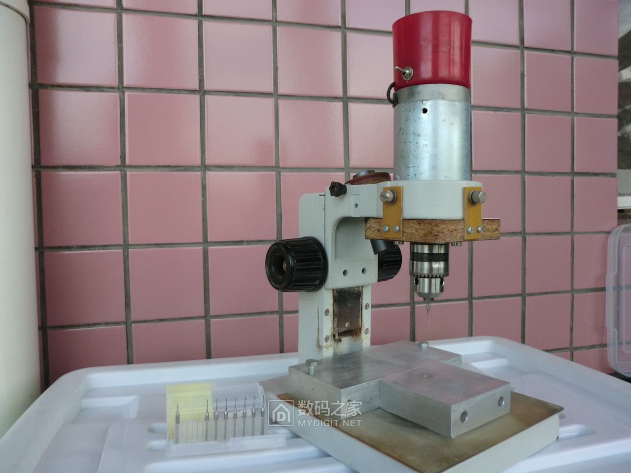

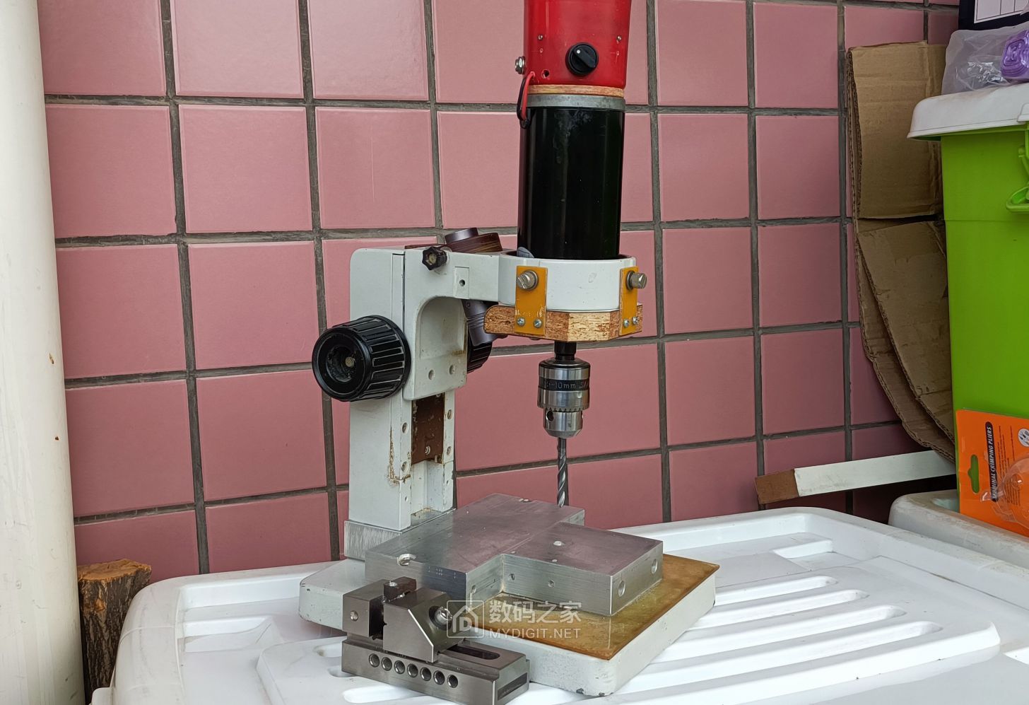

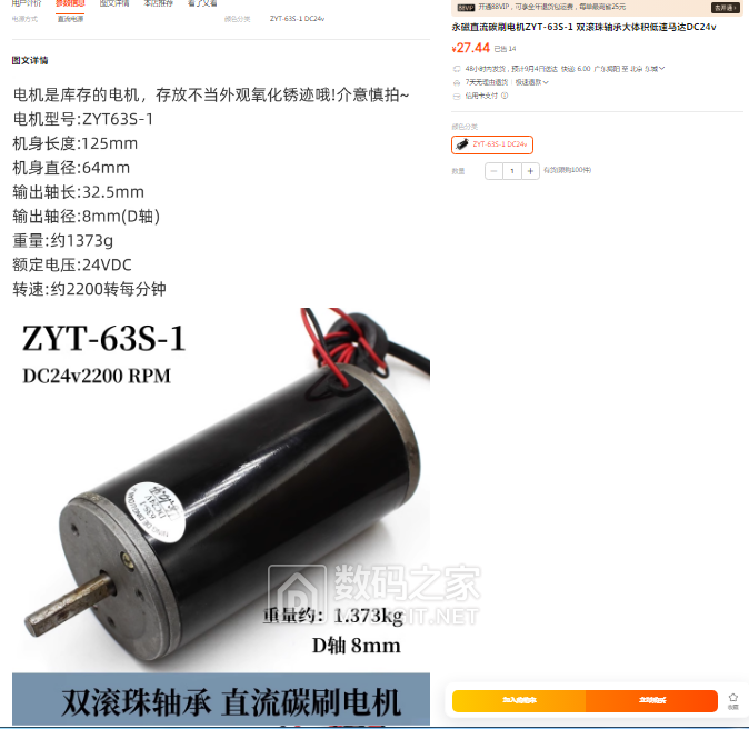

原先的小台钻见图片,用的是韩国产的一种63X100毫米的直流电机,由于是直接驱动,扭矩不太够,只能在铁上钻3毫米直径的孔,如果加上减速装置,倒是可以增加扭矩,但感觉实在是太麻烦了,所以一直也没有动手。有一天在淘宝发现了一种ZYT-63S-1电机,直径一样,长度是125mm,比原先的电机长了25mm,觉得扭矩应该可以提高不少,于是在一个关于DIY小台钻的帖子里介绍了一下这种电机,但似乎无人感兴趣。那么,光说不练是假把式,这个电机也不太贵,加上运费才33元,而且也确实该改进一下现有的小台钻了,于是买了一个。改装很简单,只是把刨花板的三个与电机连接的孔往中间修了一下,以适应新电机的固定孔,换了电机的两根M4长螺丝,以固定开关和DC插座的圆盖子,电机输出轴都是8mm的,钻夹头与连接器也是用的原来的,工作量不大,很快改好了,见图片,黑壳子电机是新换的。经过试用,感觉扭矩比原来大了不少,用的电源是20伏的牧田款电池,在铁上边钻5.1毫米的孔也不觉得费力。
