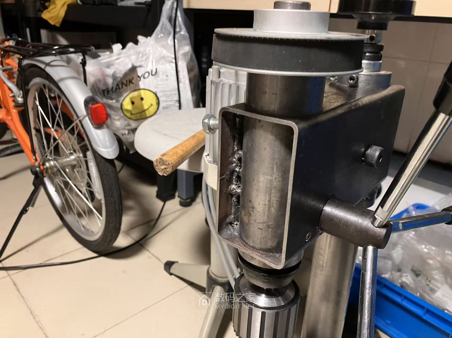

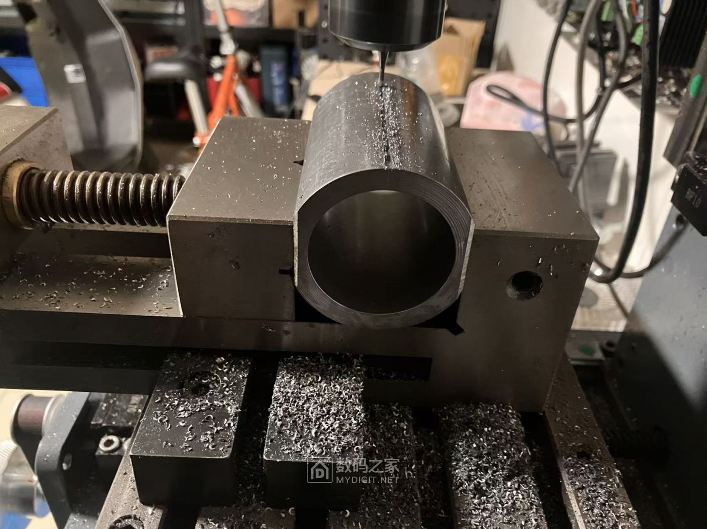

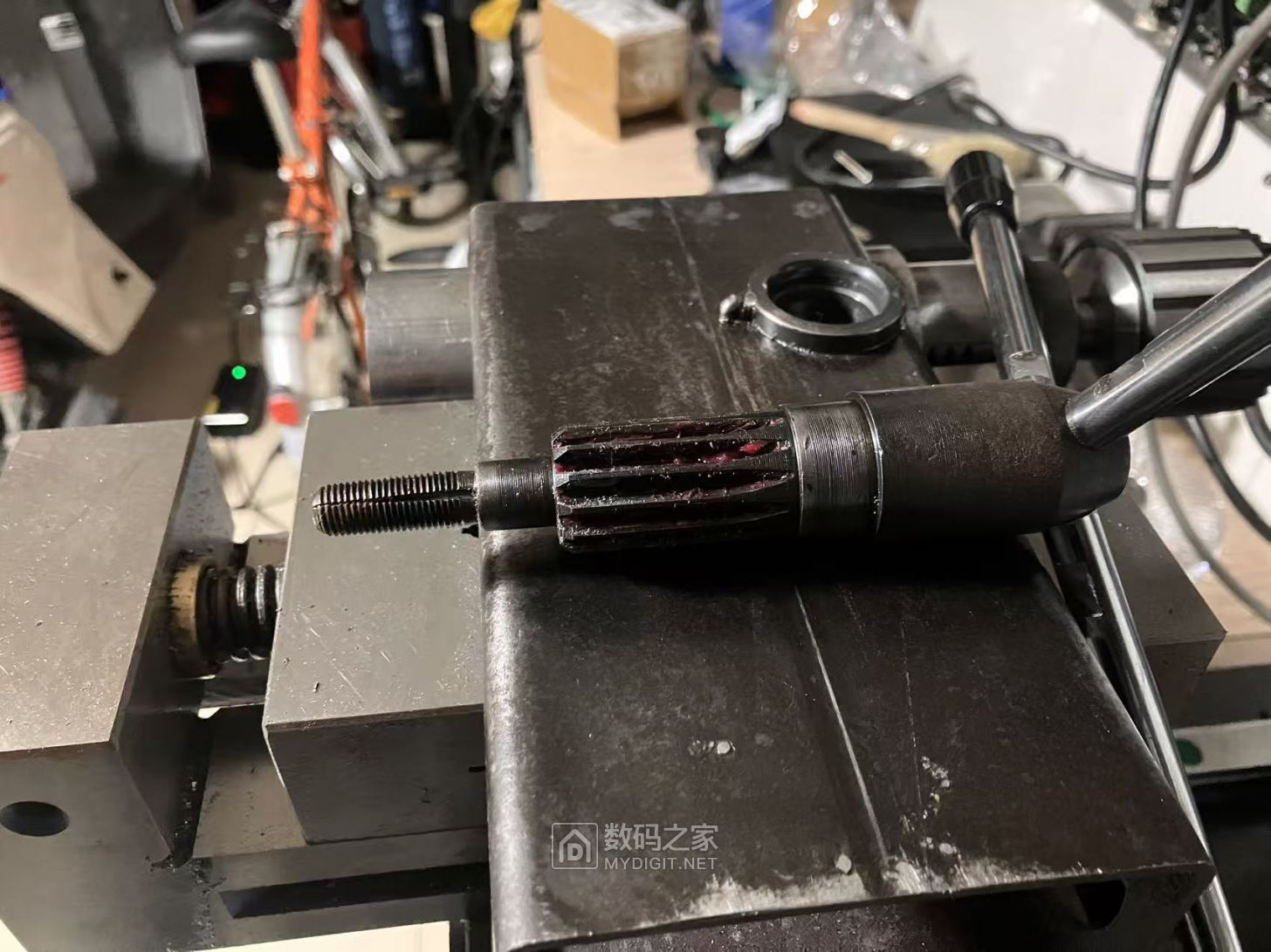

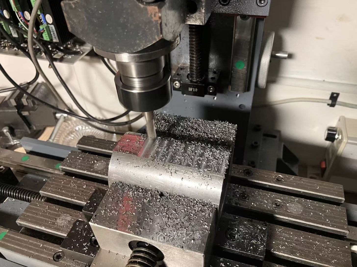

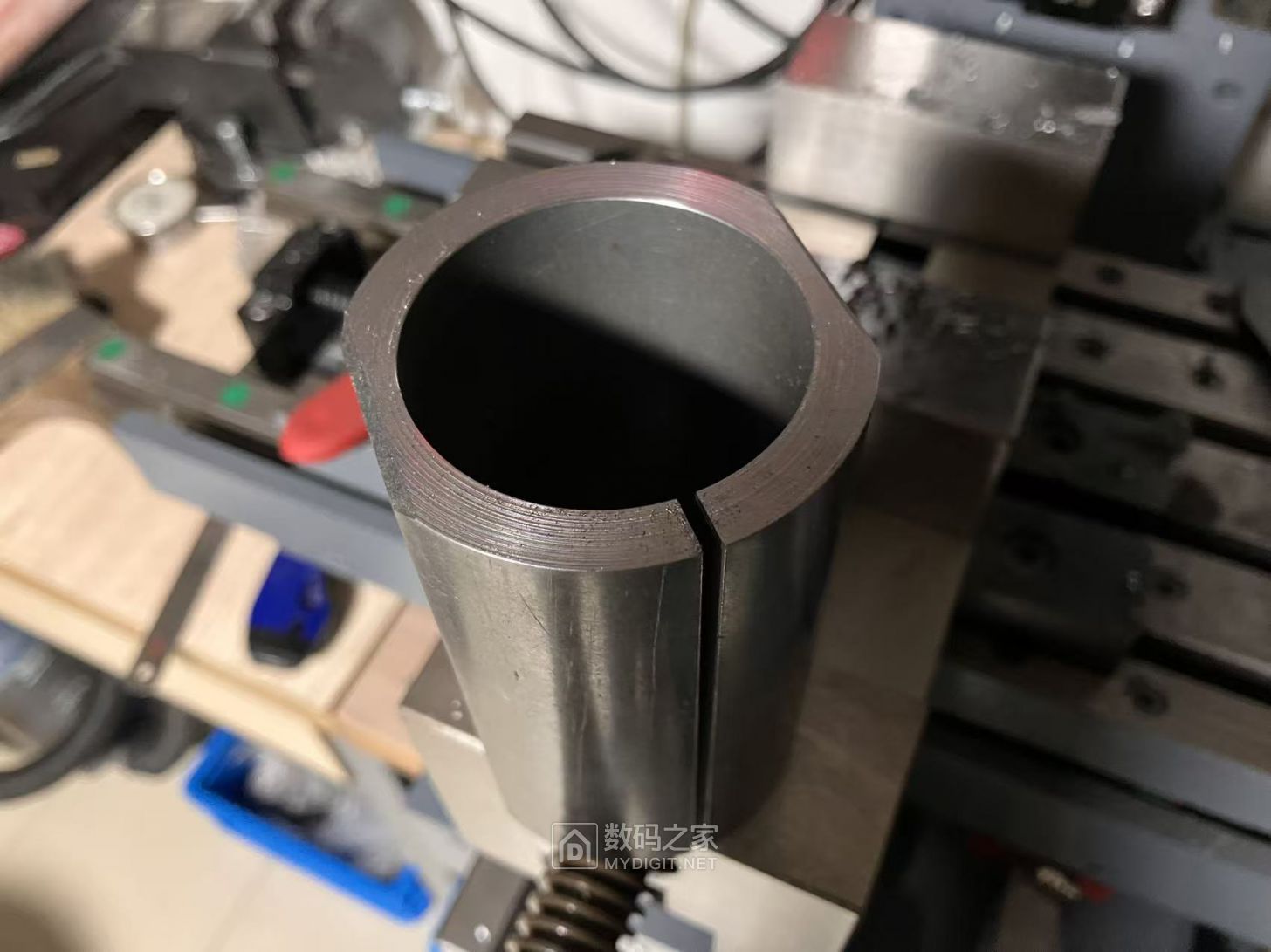

        前段时间做了个台钻(见此贴https://www.mydigit.cn/thread-560471-1-1.html),用的咸鱼淘的拆机台钻机头,实际使用下来发觉主轴套筒与套筒座之间配合间隙比较大,主轴前后左右会有0.3mm左右的摆动量,使用开孔器打孔会大0.3~0.5mm。所以重新设计加工了套机头。

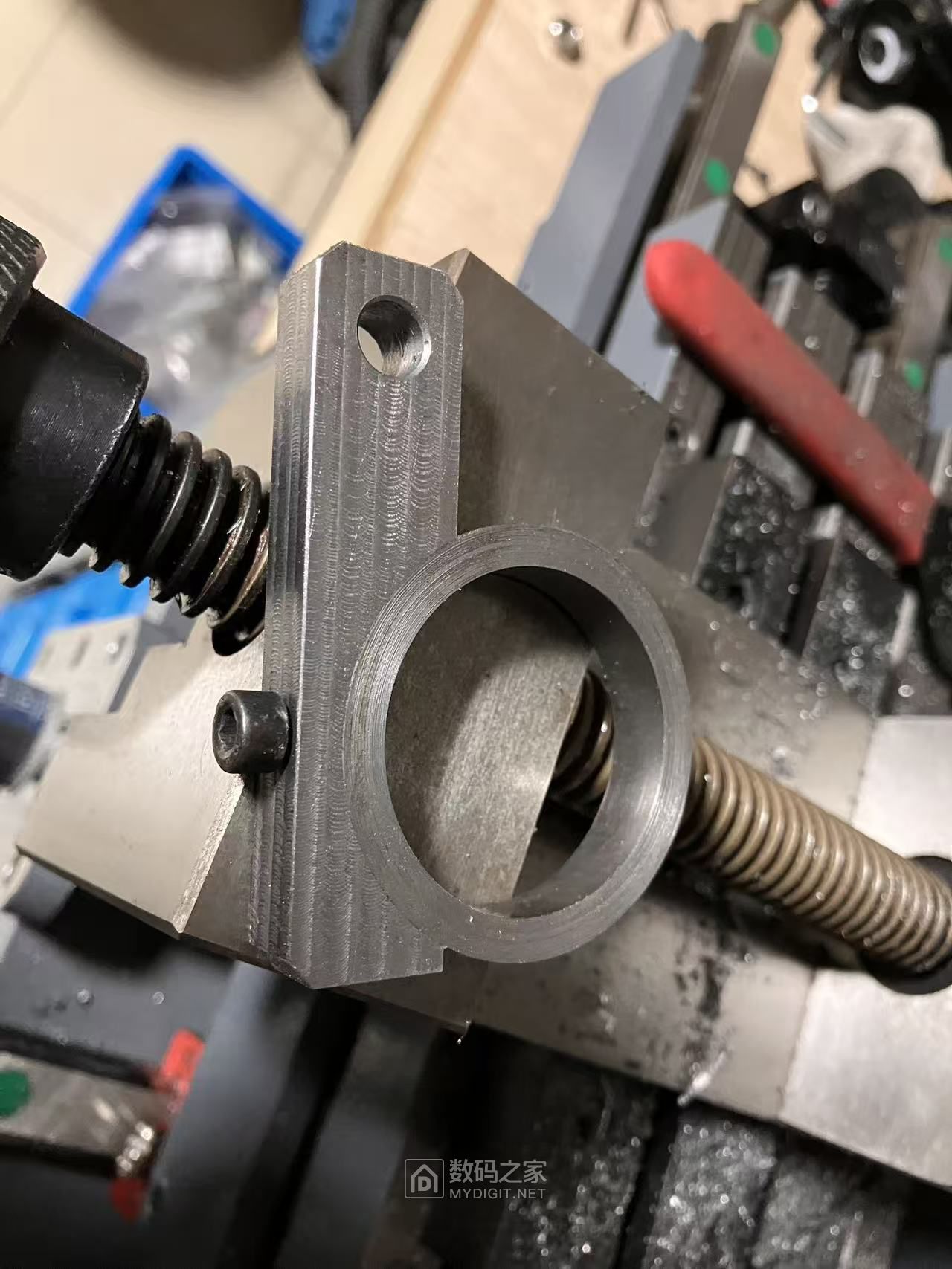

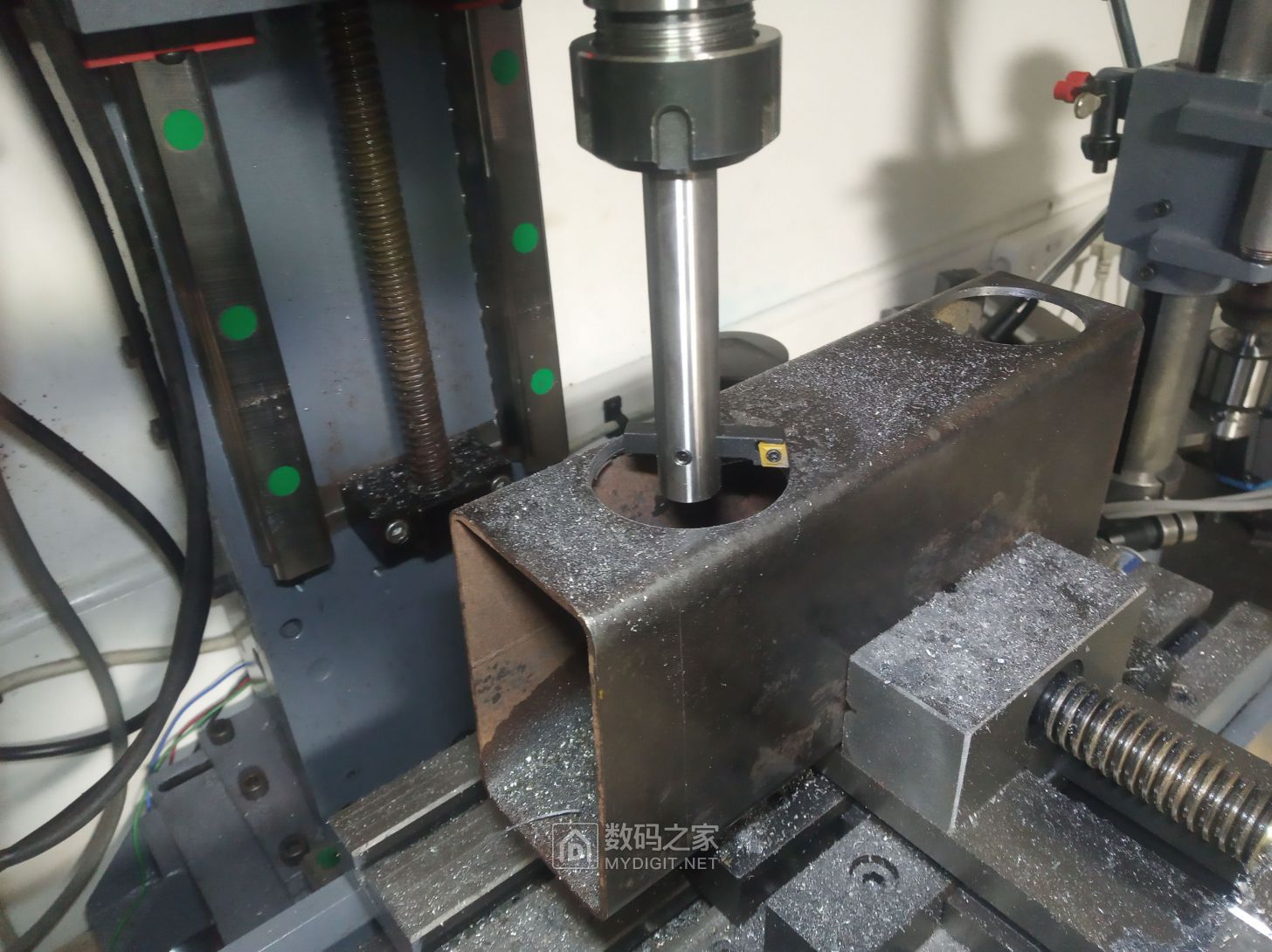

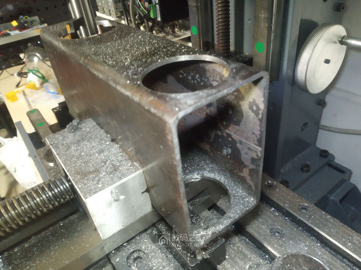

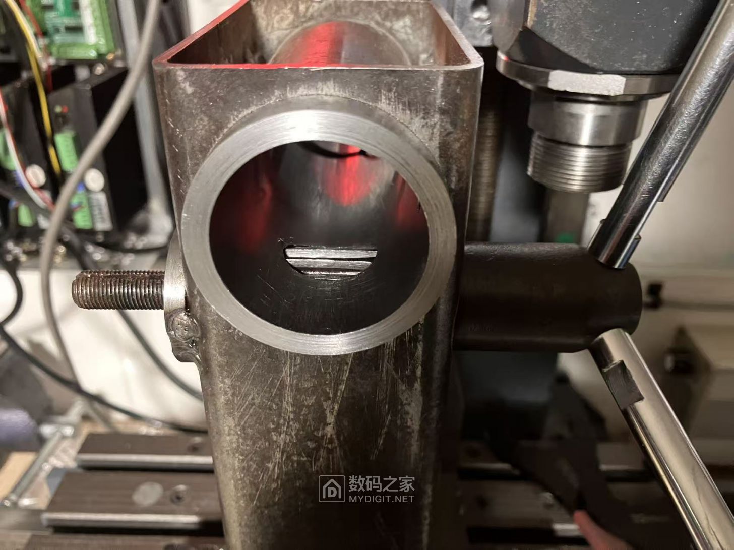

        60x100的方管,长度200mm,铣床上打孔并用镗刀扩孔,一个孔尺寸是46mm(同立柱直径),另一个孔为50mm。由于是一次夹装完成的,所以两个孔之间的平行度很好。

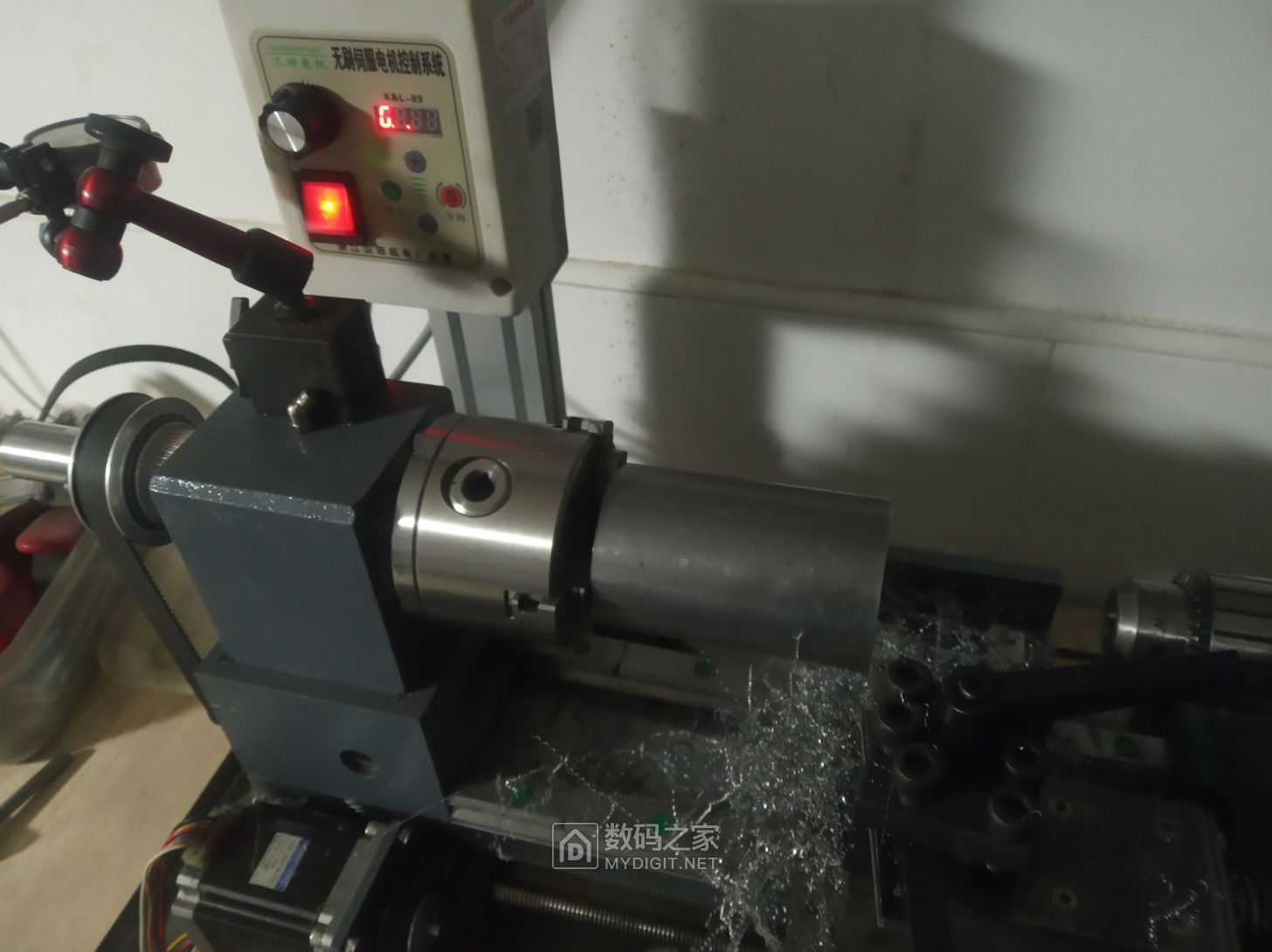

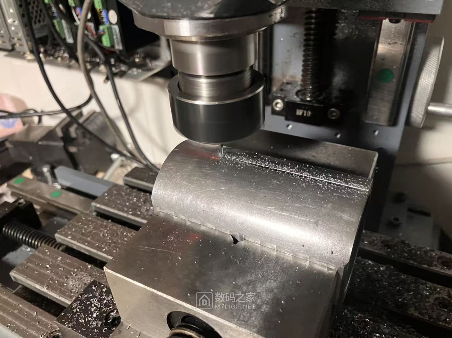

        外径60,内径46mm的钢管,长度精确加工至95mm(方管长边的内径尺寸)

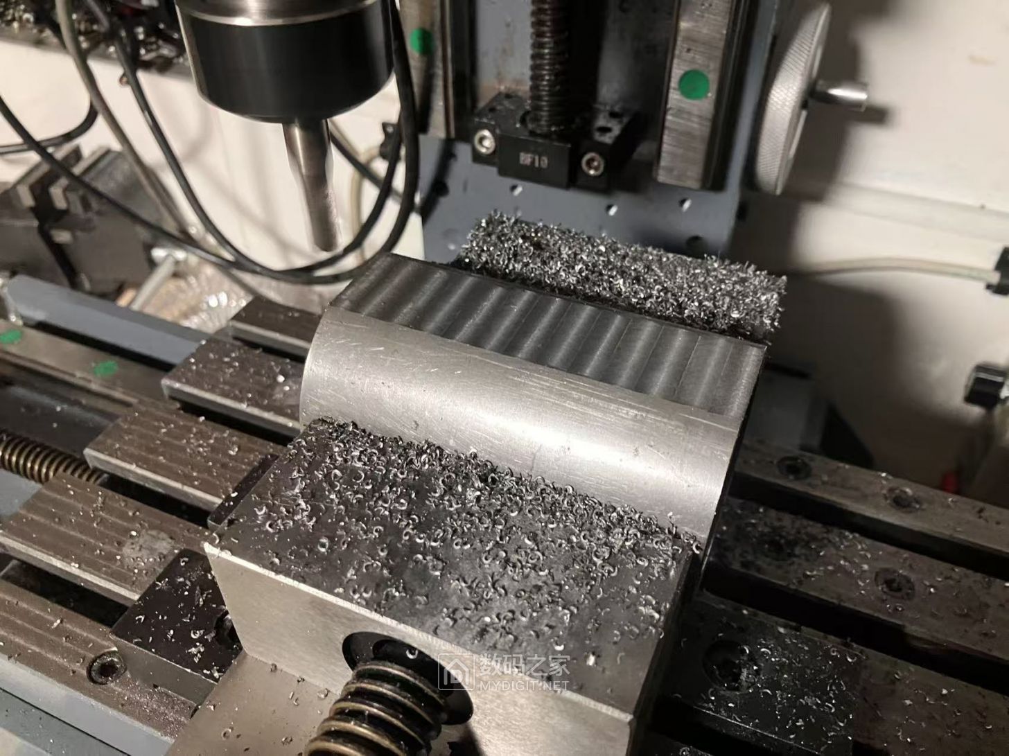

        两侧各铣一个平面,使之能嵌入方管,并用2mm铣刀加工一条槽,镜头外在槽两侧焊接了两个m10的螺母,拧入m10螺杆可夹紧。

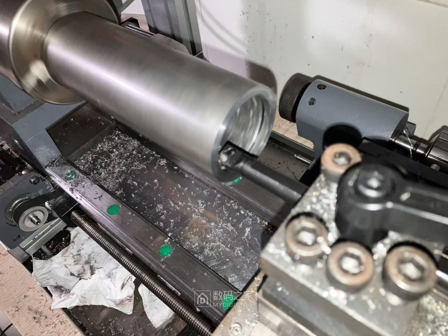

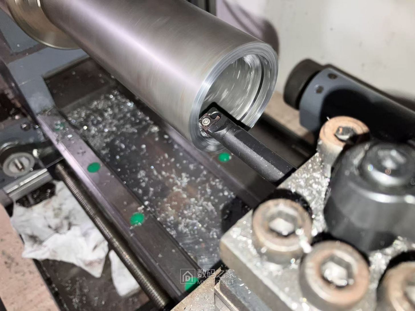

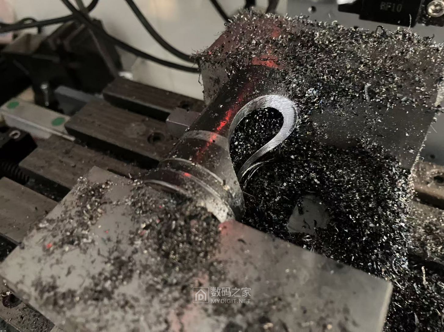

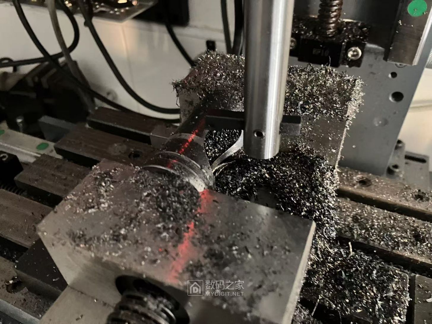

        然后是加工主轴套筒座,使用外径50,内径40mm规格的无缝管,长度130mm,用内切槽刀加工两条1.5mm卡簧槽,用于固定键套轴承。

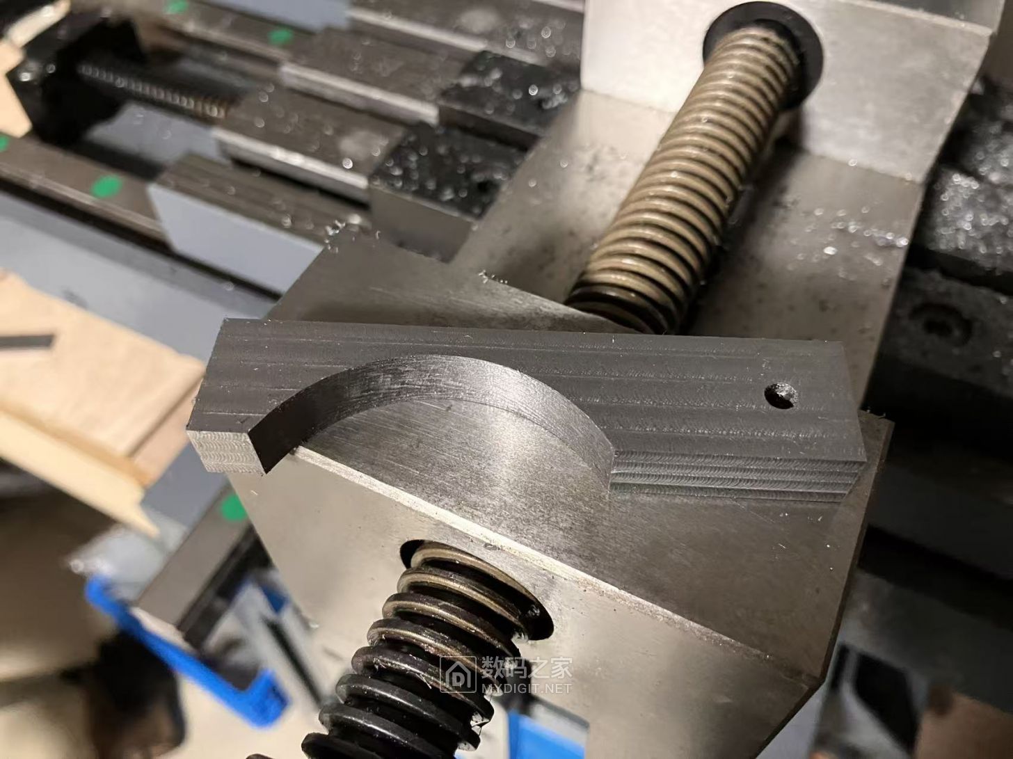

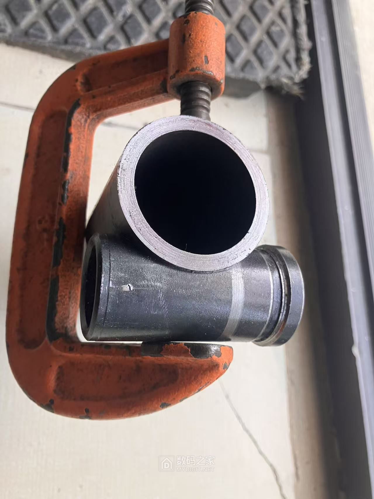

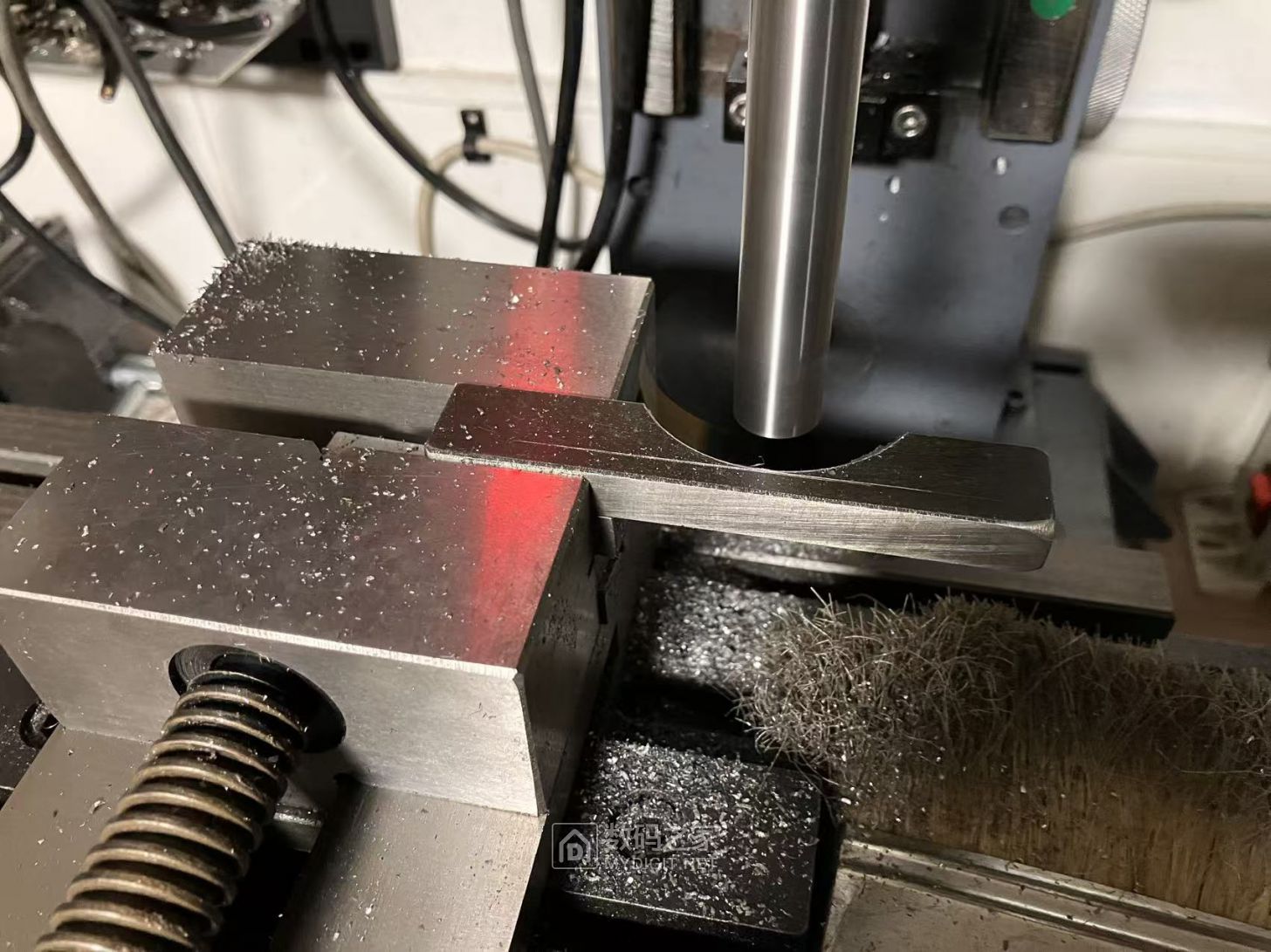

        继续加工主轴套筒升降机构,齿轮轴套筒开个半圆缺口,直径为50mm。
        两部分拼起来,严丝合缝。
        两者装入机头壳,并把相交的部分用铣刀切掉,插上齿轮轴,简直完美。

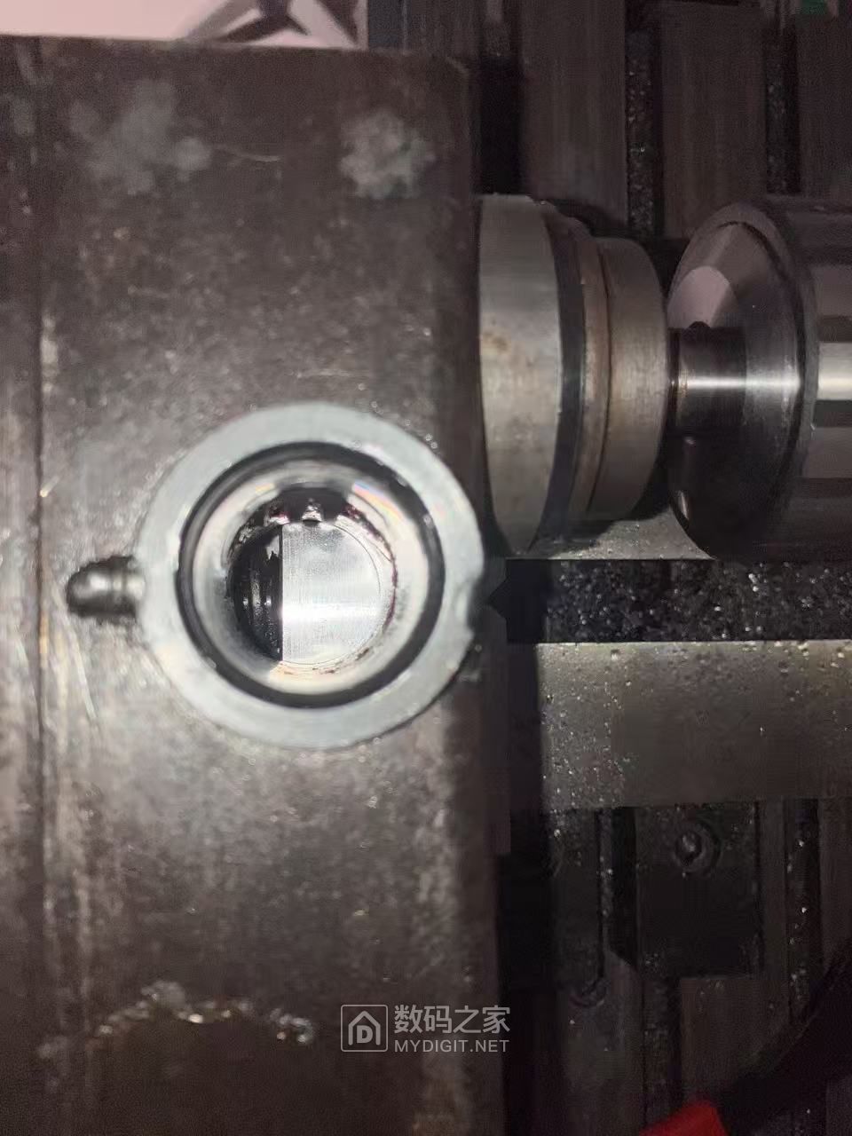

        插入主轴套筒,从齿轮轴套筒内观察主轴套筒齿牙凸出量正好可以和齿轮轴咬合。。

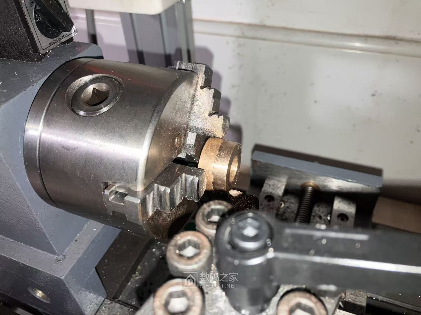

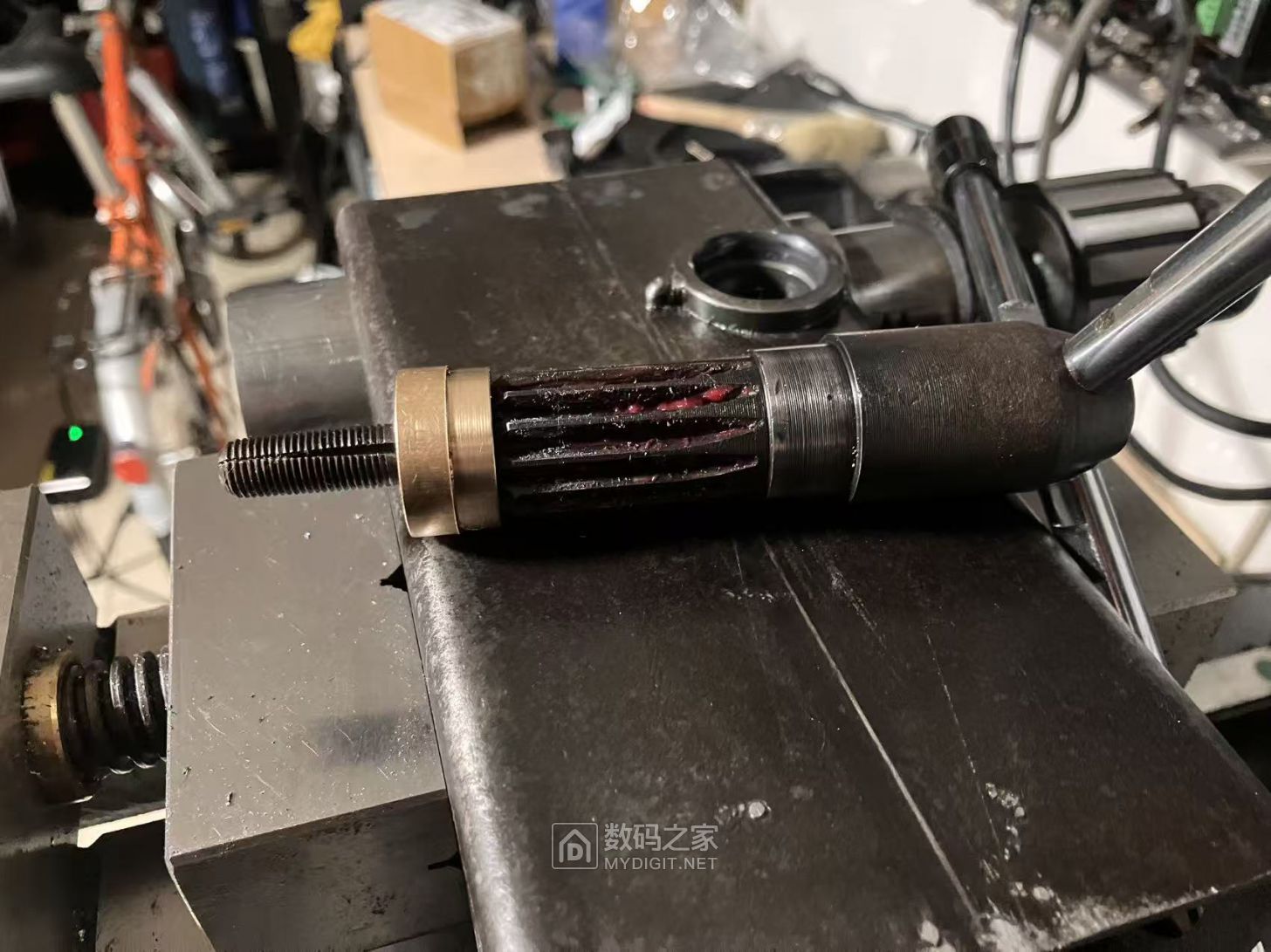

        黄铜棒加工个轴套,套在齿轮轴上,尺寸刚合适。

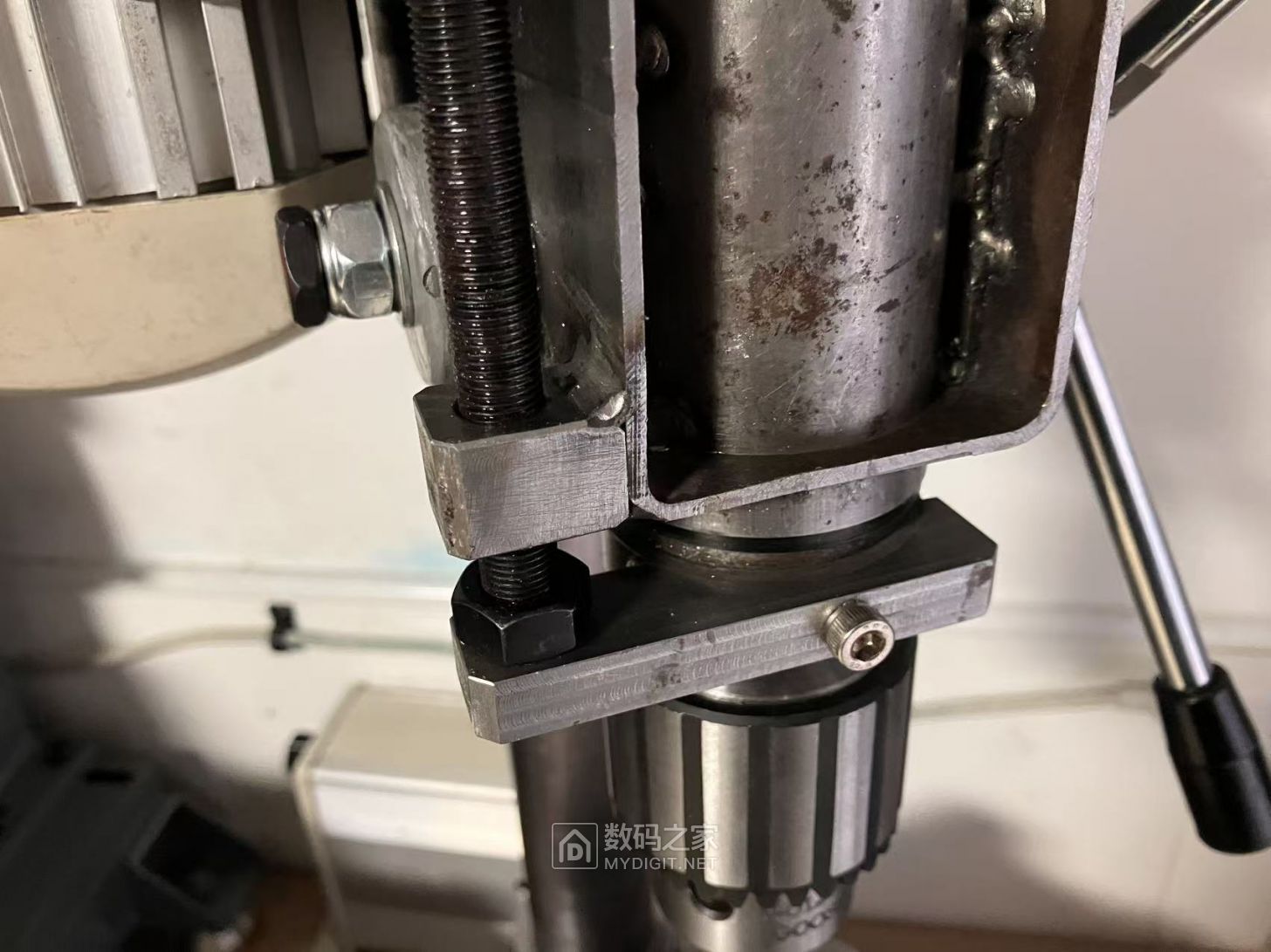

        最后加工主轴升降限位装置,废钢板开个窝口,焊上内径40mm的圆环,镜头外切槽并焊接锁紧螺母。

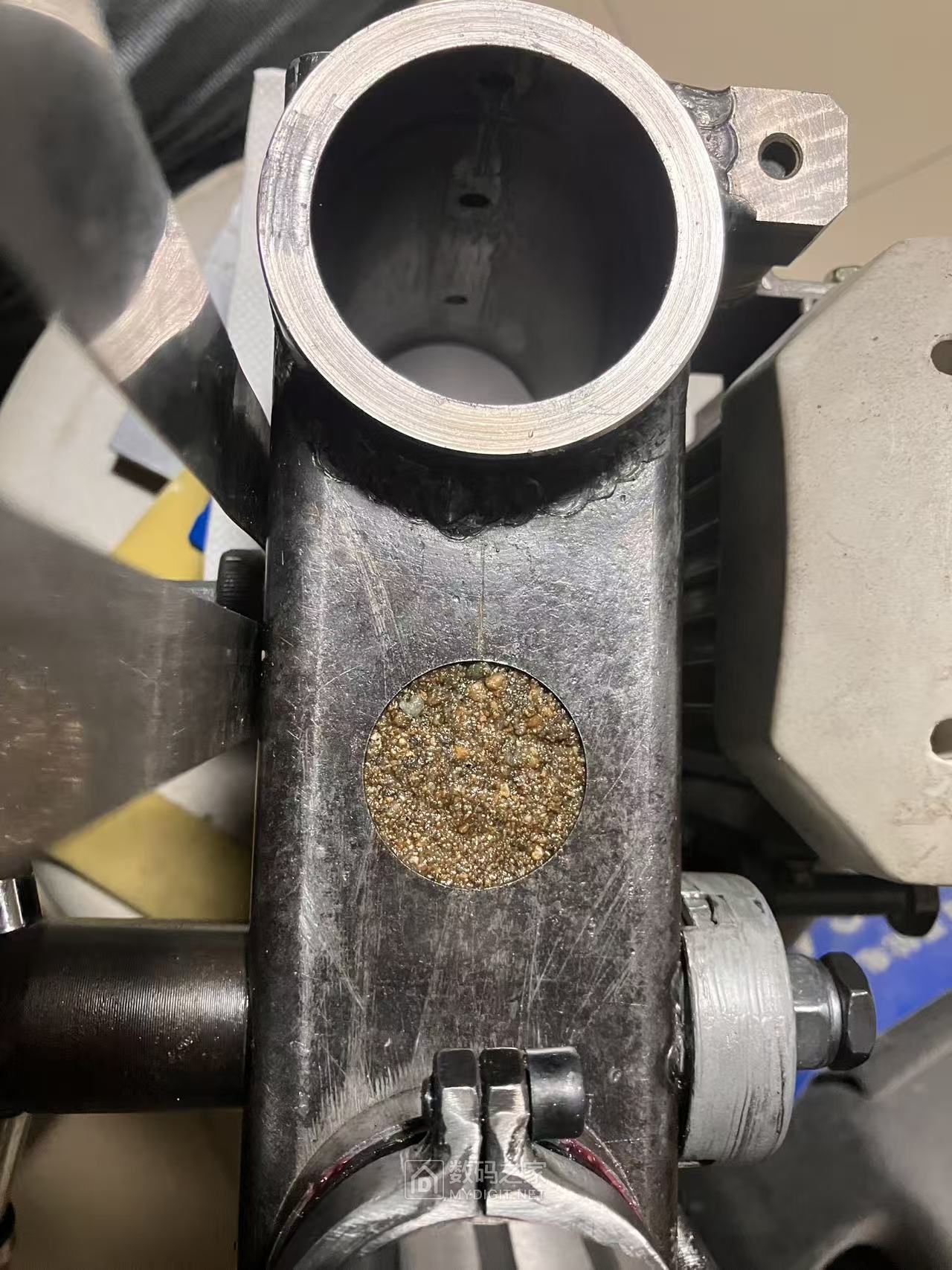

      由于机头壳壁厚较薄,所以底面开了个孔灌入了环氧砂以增加刚度。

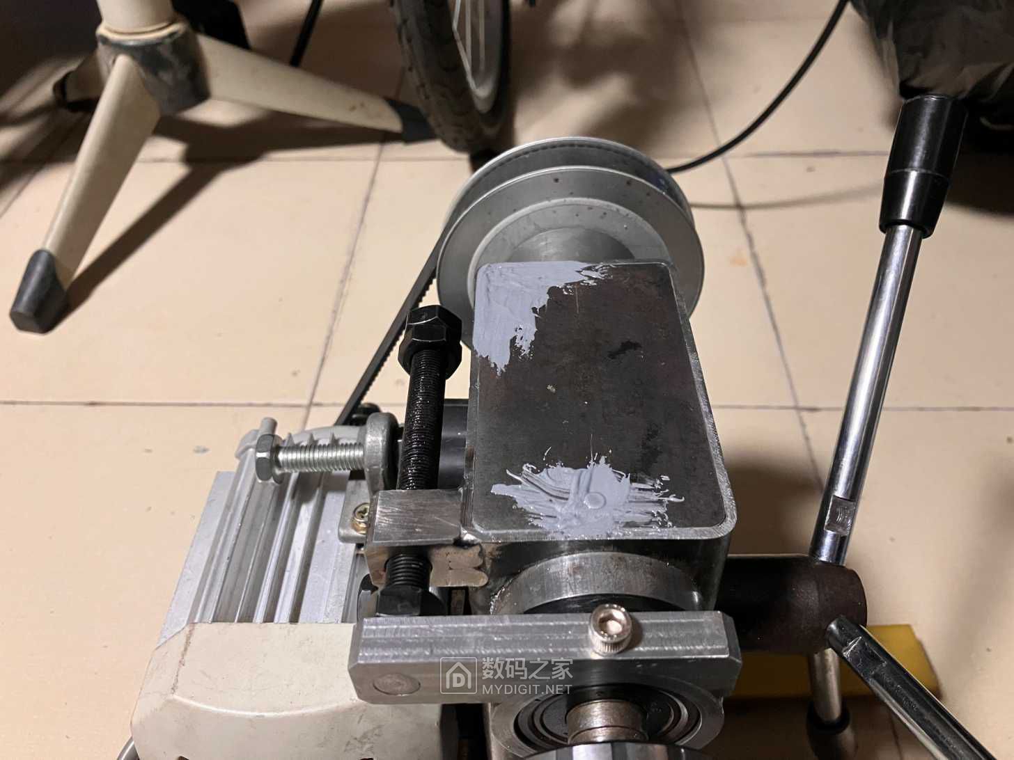

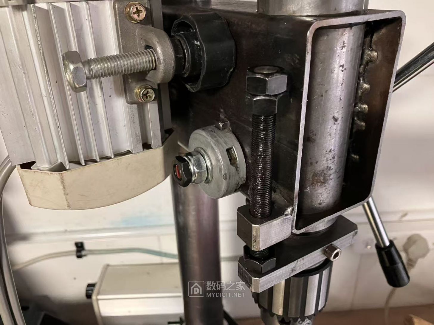

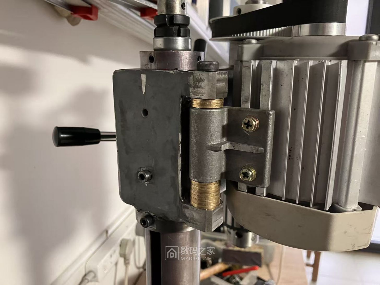

        固定电机的装置,可沿轴旋转调节皮带松紧。镜头外用铸工胶把凹口填平了。

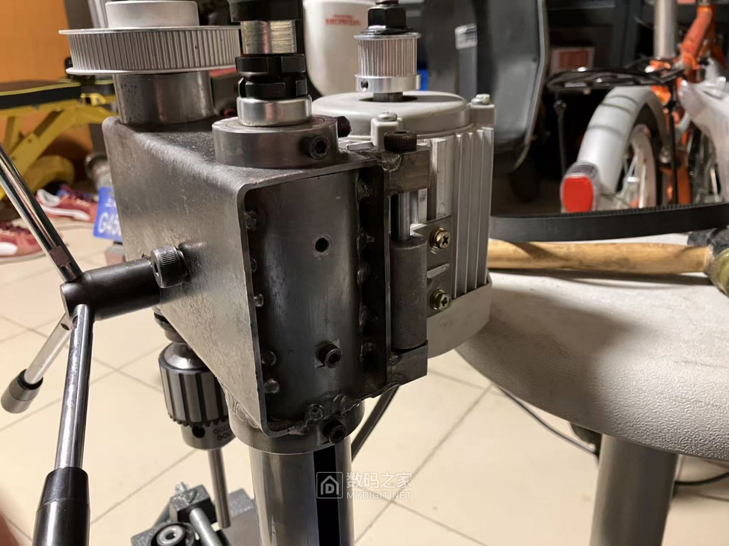

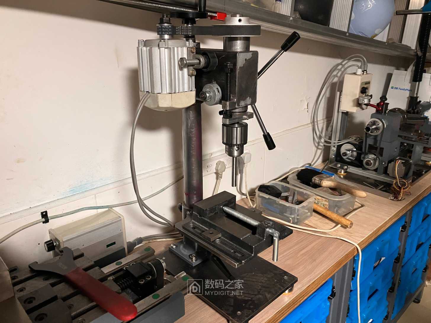

        装配好后的样子,侧边的内六角螺丝为立柱锁紧装置,机头升降后可锁定。

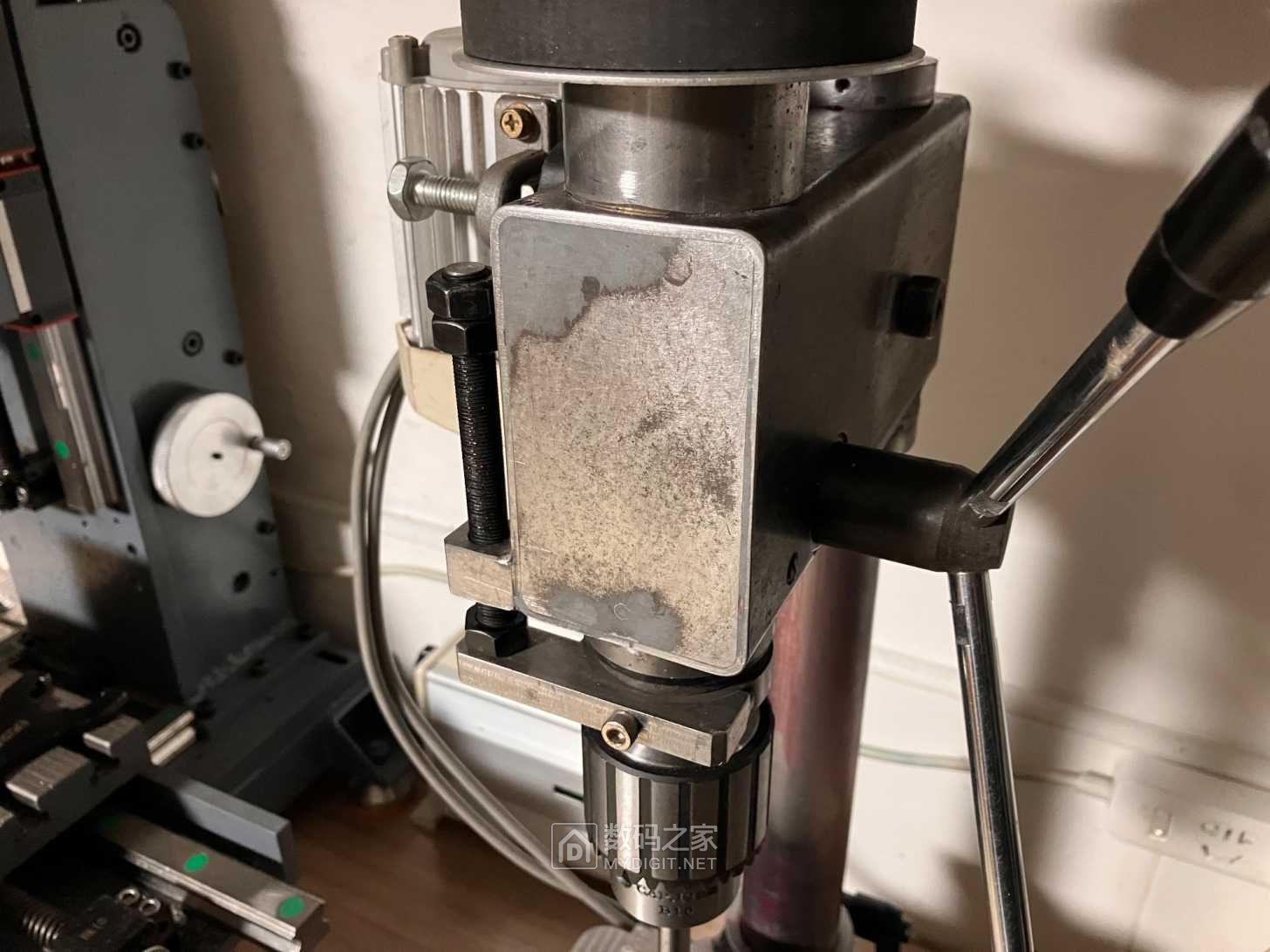

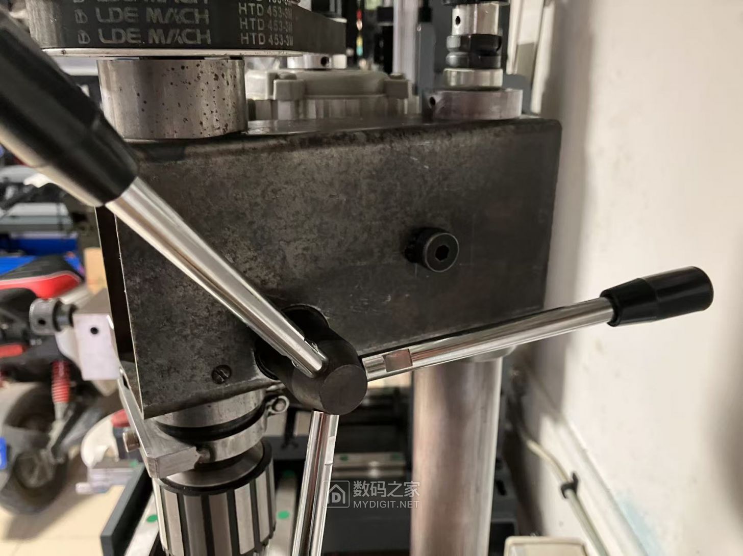

        切了块钢板把正面的凹口封起来,没用电焊,而是空腔里填满了铸工胶,铁板是粘上去的。然后下一步准备整体刷漆。

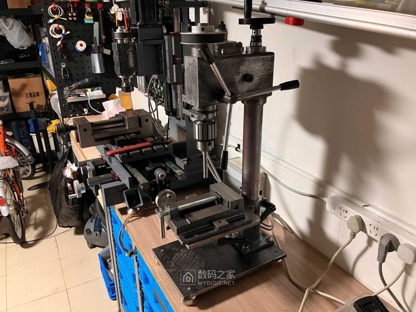

        今天铸工胶硬化了,抽空打磨了一下。然后再来两张全身照。
