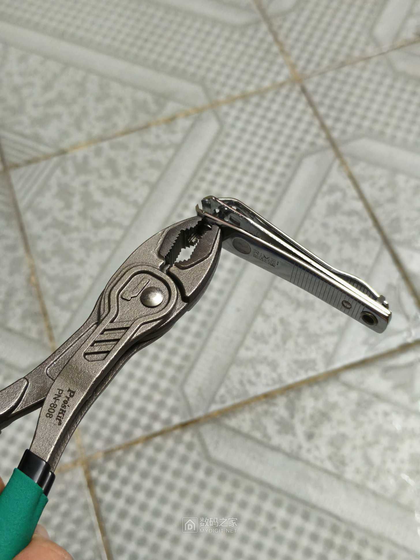

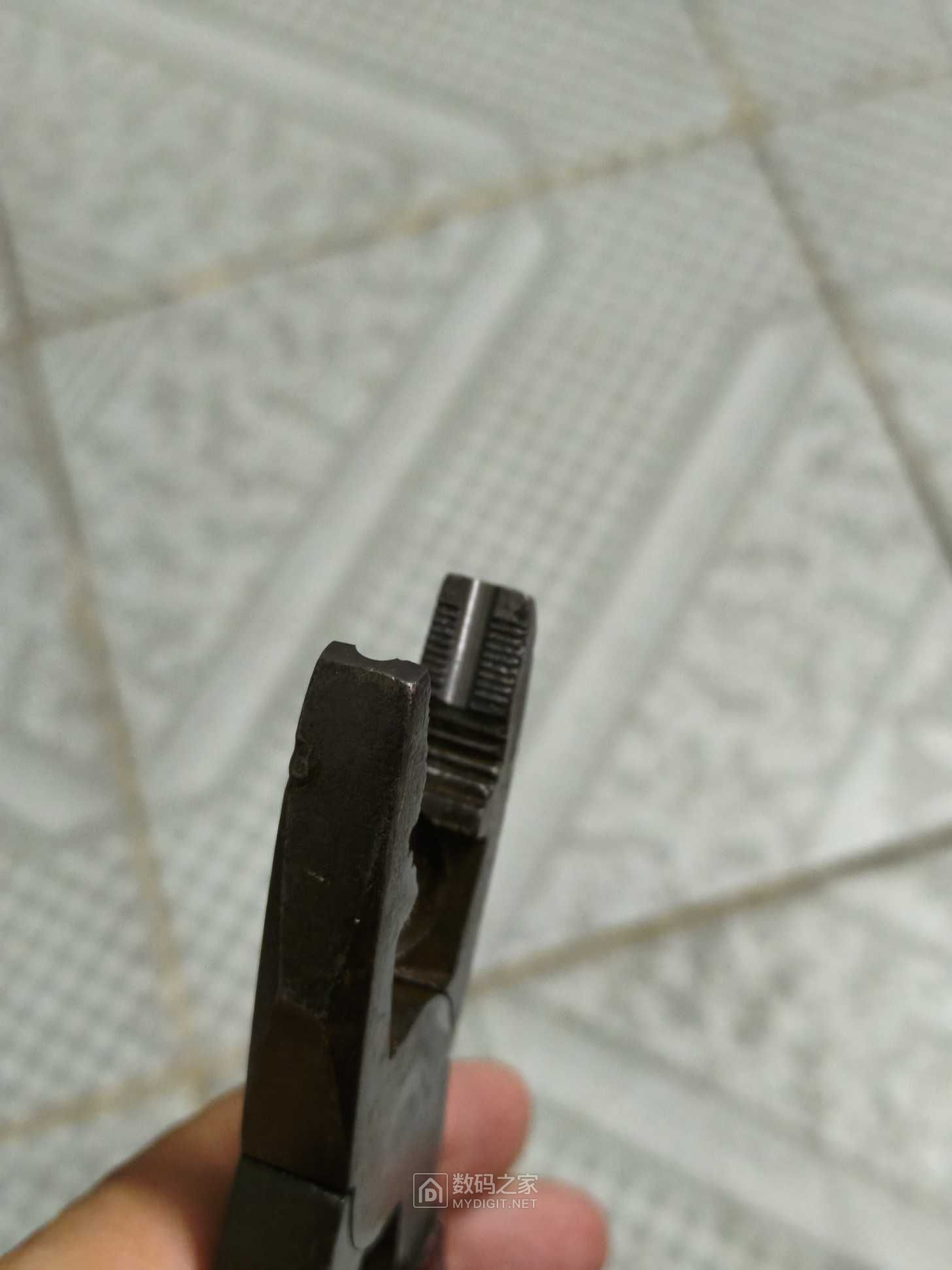

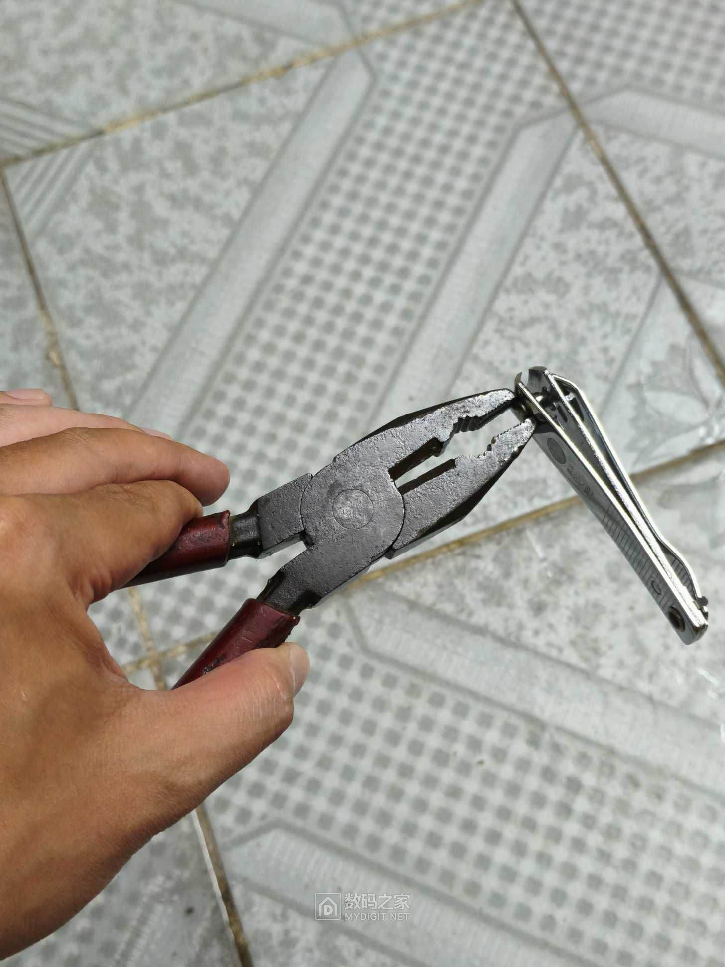

这个老虎钳硬度还是可以的,崩过口也没有变形
开始的时候是拿钻头去钻发现是干不动,我都佩服老一辈做工真的棒,也不知道是什么材料材料还是很硬的,打过硬度它有60多度的硬度,一般就只有剪切口做过高频处理,这个是牙口也做处理了做工真的扎实
后来用火石仔才做出想要的效果
表面处理发黑好多年不生锈,现在开槽与鲤鱼钳感觉55开,修洗衣机把生锈螺丝都拆下来了,都把镀锌螺丝都压变形钳口还是无伤,修好洗衣机后来买的鲤鱼钳才到货,鲤鱼钳只能把玩了嘿嘿
