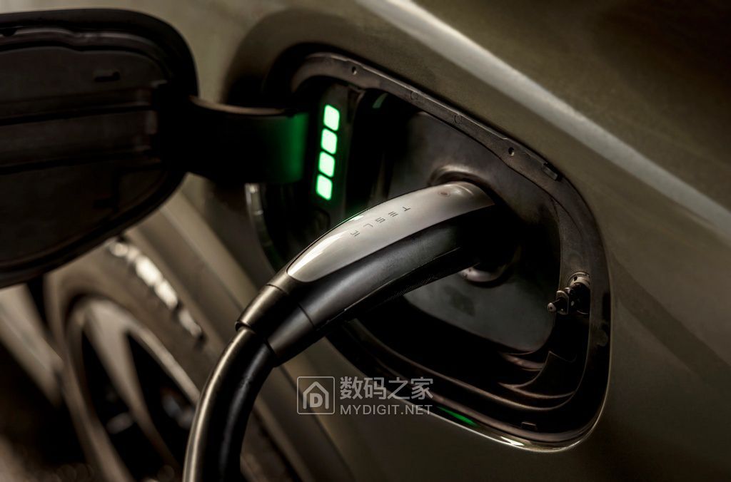

外媒 TPU 1月28日报道:美国电动汽车制造商Lucid近日披露了其最新豪华电动SUV Gravity的一项创新充电技术。这款去年底开始交付的车型虽已公布具备926伏高压架构,但直到现在才揭晓其突破性的电压自适应充电解决方案。
据了解,Lucid工程师在后置电驱单元(后轮电机)中创新性地集成了升压模块,这项技术使得Gravity在接入主流的500伏直流快充桩时,无需采用竞争对手常用的分体式电池组方案,即可将充电电压直接提升至与车辆926伏架构匹配的水平。Lucid动力总成副总裁Emad Dlala表示:"该方案不仅实现了充电系统的高效利用,还显著降低了充电线缆的热量积聚。"
技术资料显示,Gravity在1000伏充电设备上可实现400kW峰值功率,而在特斯拉V3超充桩等500伏基础设施上仍能维持225kW的持续充电功率。这意味着用户使用普通快充桩时,仅需12分钟即可补充200英里(约322公里)续航,极大缓解了现有充电网络对高压车型的兼容性问题。
值得关注的是,Gravity成为首批原生搭载NACS充电接口的非特斯拉车型。随车标配的NACS-CCS适配器更创下行业先例——该配件支持1000伏电压和500安培电流,配合车辆自身的增压技术,可在CCS接口充电桩实现400kW的充电效能。这一设计既兼顾了特斯拉超充网络的使用便利性,又保留了对接高功率第三方充电桩的扩展能力。
相较于通用悍马EV和特斯拉Cybertruck采用的分体式电池组方案,Lucid选择通过电驱系统集成增压模块的技术路线。公司技术团队强调,这种全时全域高压架构不仅能保持电池系统完整性,还能根据充电桩实际输出能力智能调节,在各类充电场景下实现最优能效。随着北美充电标准逐步向NACS过渡,这种软硬件协同的充电优化策略或将为行业树立新的技术标杆。
