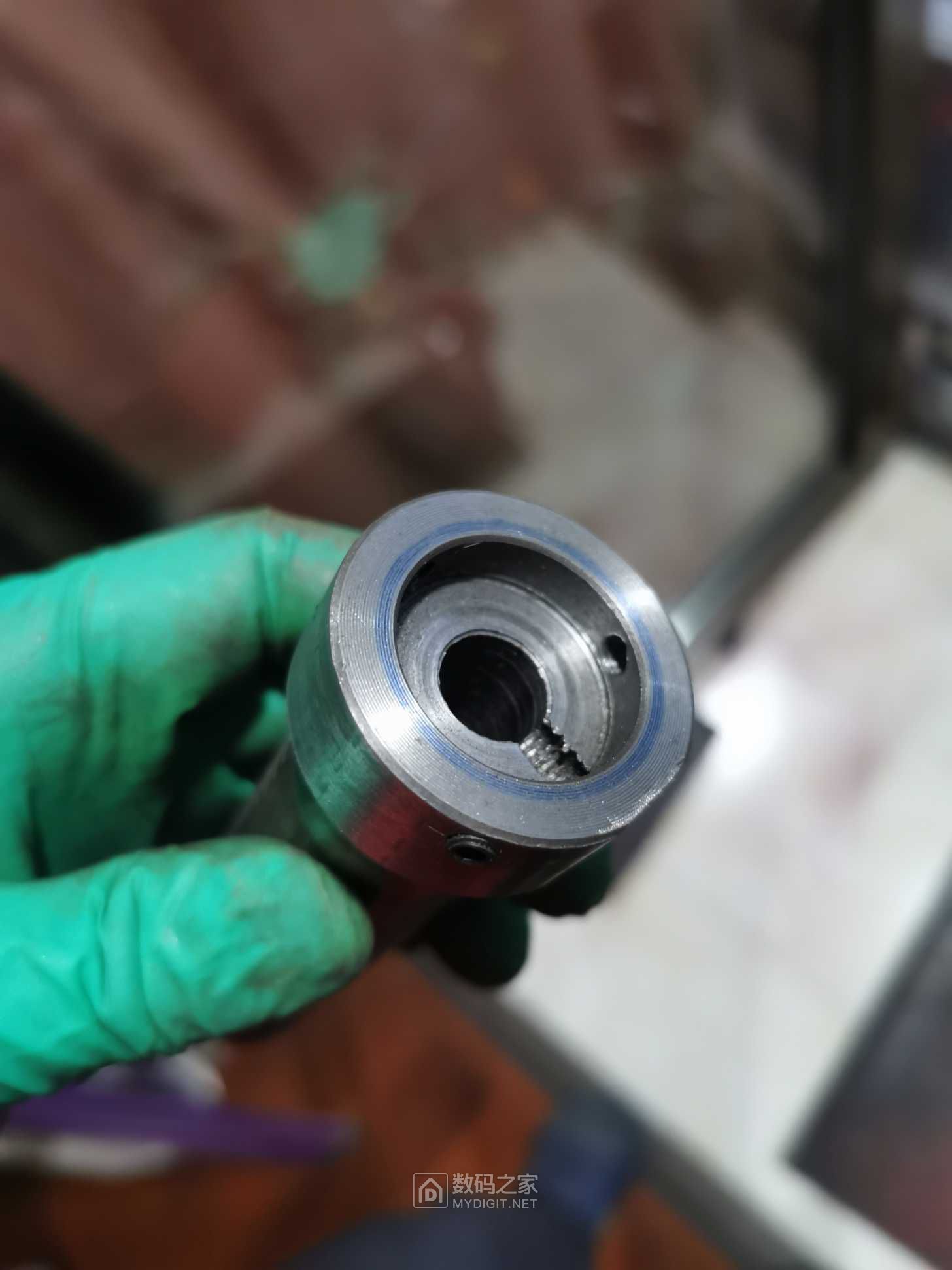

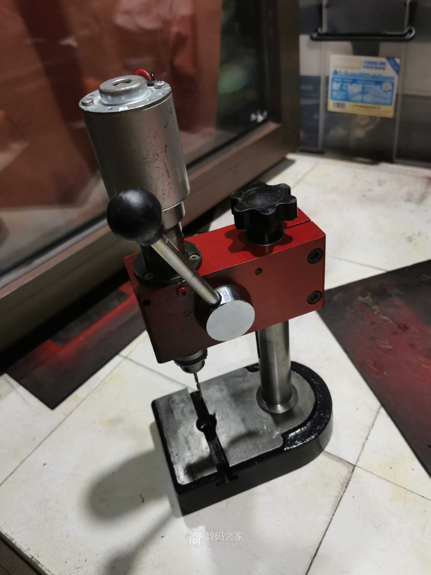

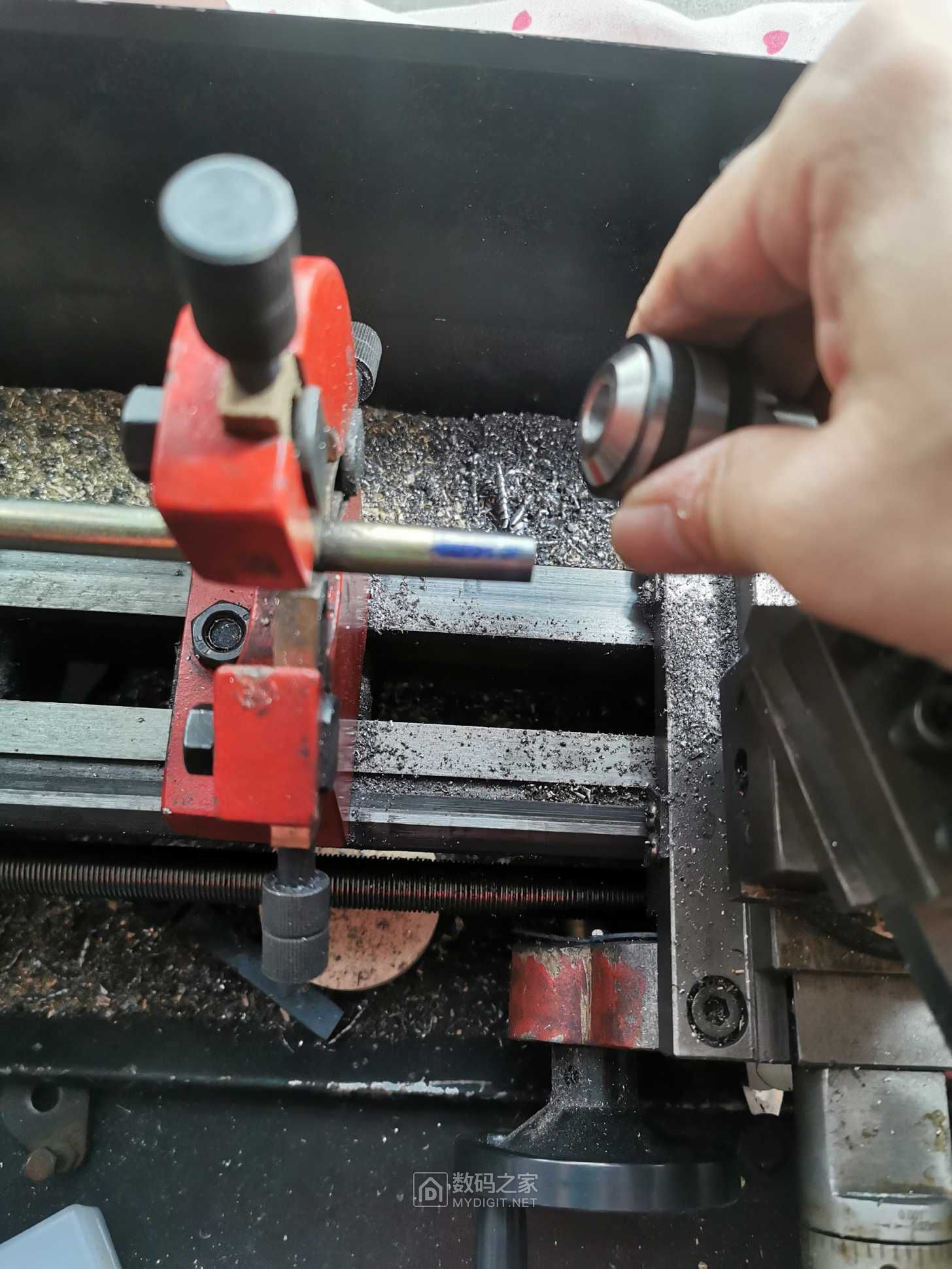

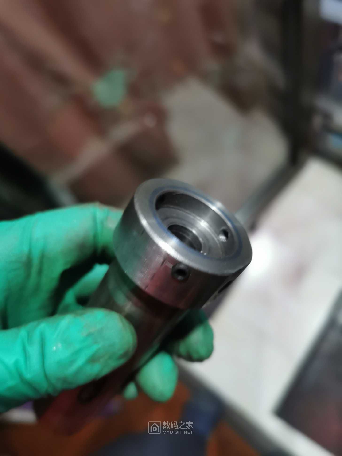

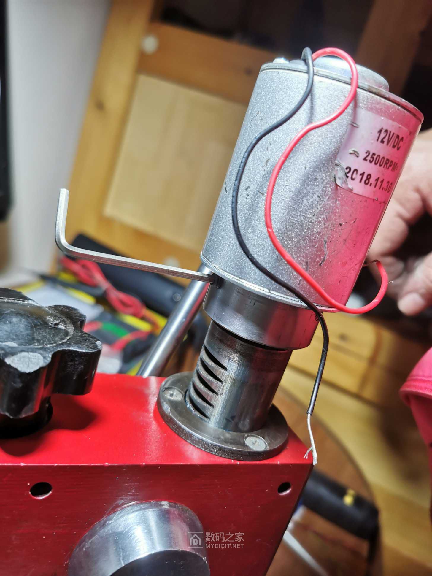

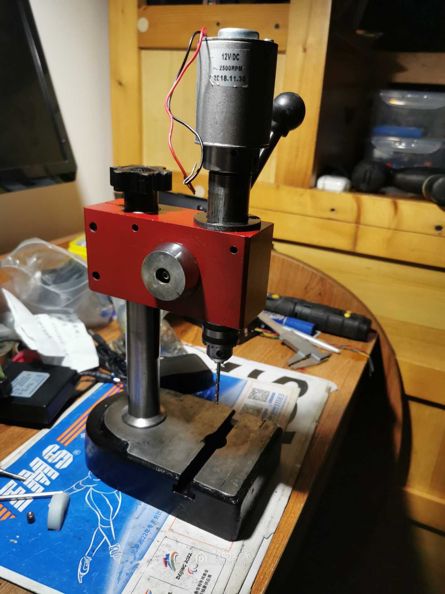

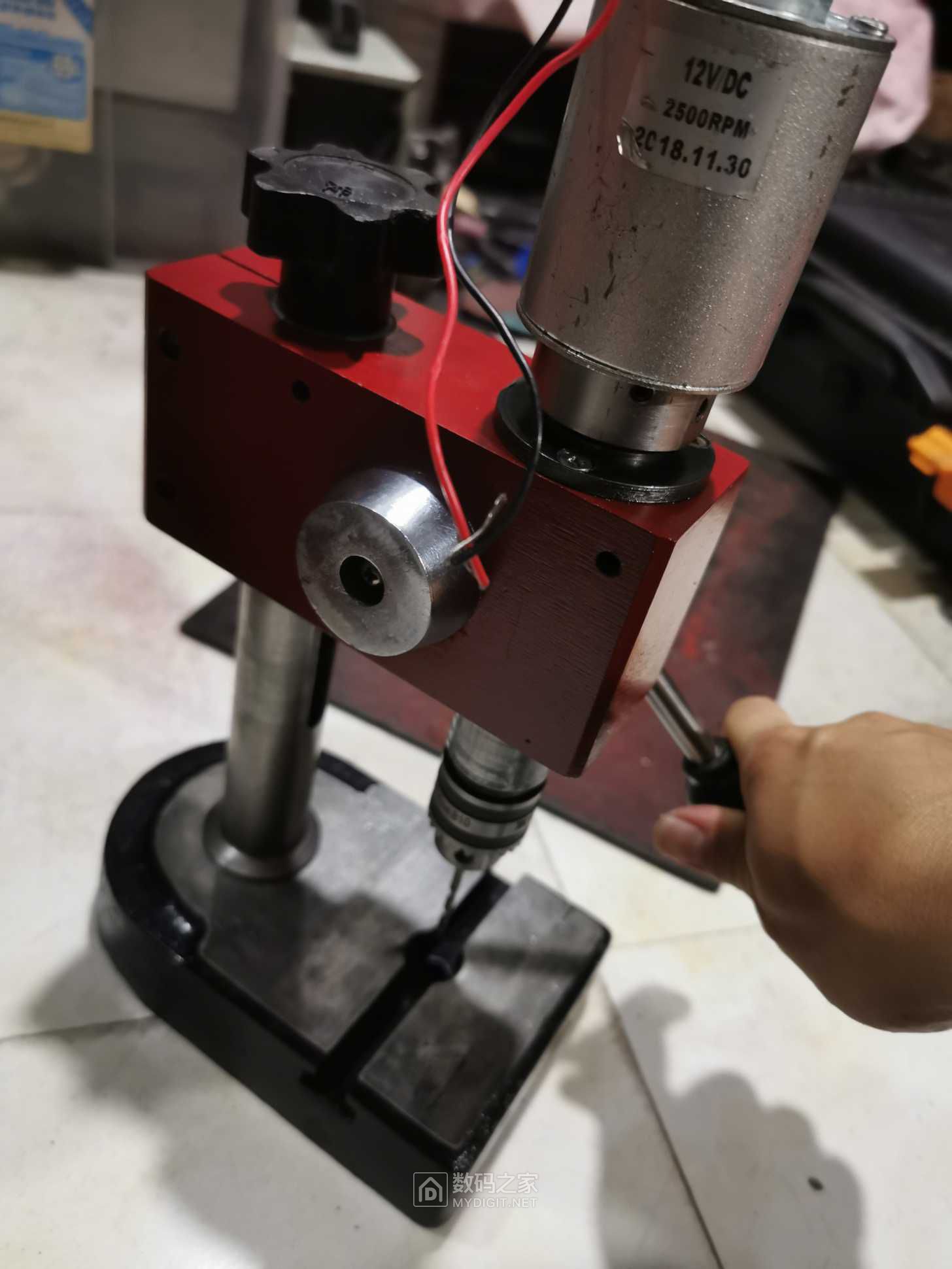

小车床加工B10锥度太难了!用马克笔划线,配合一下,看看磨掉的地方,类似于刮研
